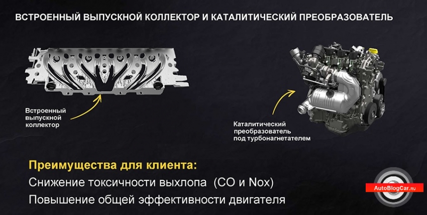

Слушайте, любезный... Дайте ссылку на нормальный источник по этой технологии, но не рекламный ролик или буклет. Нагруженный алюминиевый цилиндр не будет держать давление без гильзы.
И как Вы себе представляете алюминиевый выпускной коллектор с катализатором? Ничего не смущает? А турбина там не зацело с ГБЦ?
Этой нанотехнологии уже много лет (https://www.drive2.ru/b/1473568/). Особенно она известна своей "надежностью" на 5 ти цилиндровых VW (туарег, мультивен/каравелла). Наберите проблемы: AXD 2.5 TDI.
Про H5HT информации крайне мало, даже фото со все сторон нет.
Но встроенный выпуск на фото есть.
И вот на фото мы видим просто хитроватые формы выпускных каналов в ГБЦ (привет переводчикам, технические переводы всегда "прекрасны"), а справа видим прикрученную турбину с коллектором, а после каталик. Ничего особенного, кроме общей компактности компоновки.
