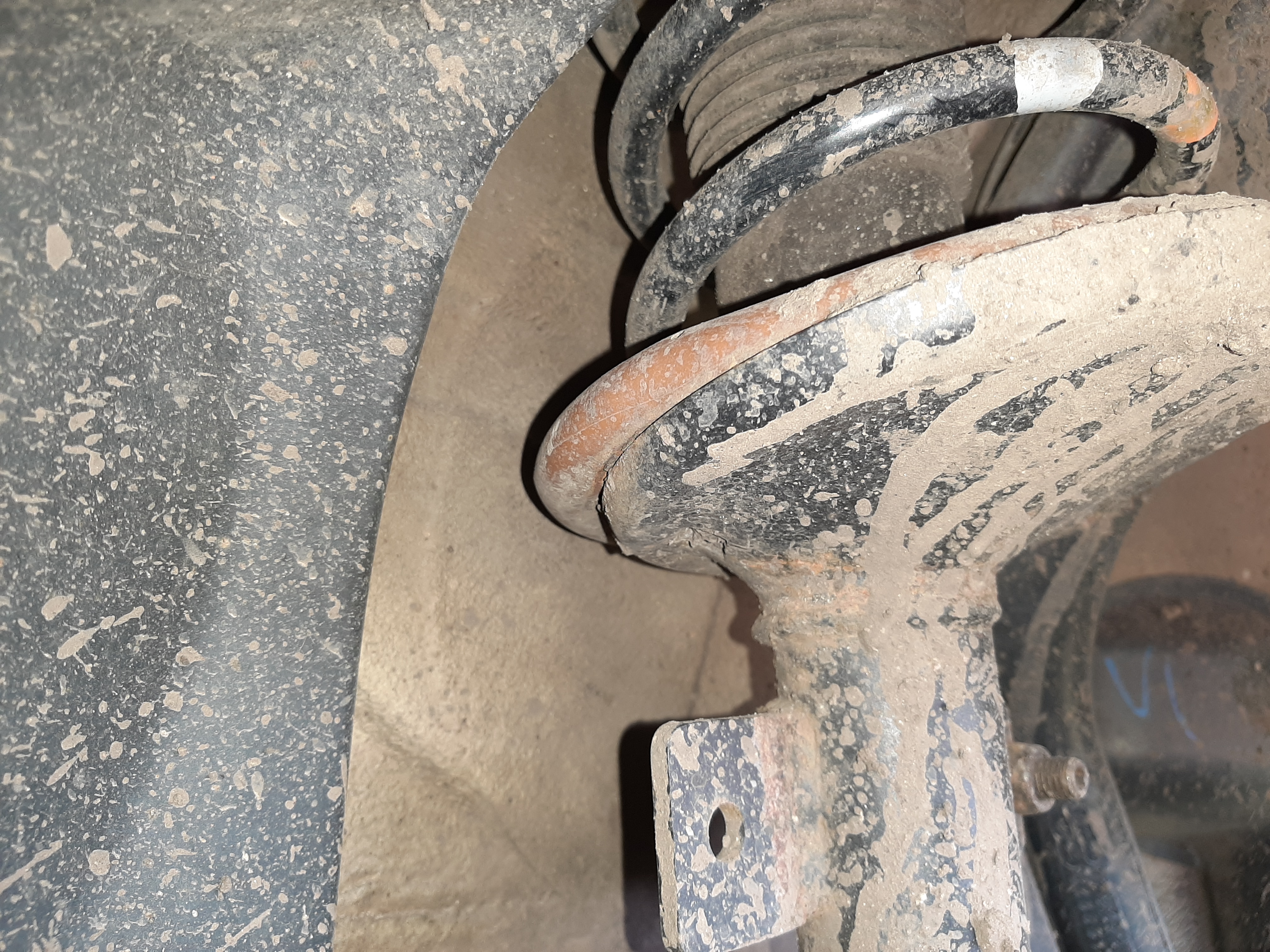

Она сломалась?

Она сломалась?
Похоже на то.

Она сломалась?
фотка так себе- видно виброшумопоглощающий чехол пружины не на месте.

Она сломалась?
Если виток сломался, то он должен шевелиться и,возможно, стучать при движении.
Нашел у себя картинку, но она с другого ракурса
Старый 26.04.2020, 07:07   #5198
Jora, скорее всего сломалась. А виток держится за счёт резинового кембрика.

На ощупь где-то внутри чехла сломалась, с полвитка.
А что там где гремит, я давно перестал обращать внимание)
Старый 26.04.2020, 17:20   #5200
У меня так же было. Пружины под замену.Однозначно.
