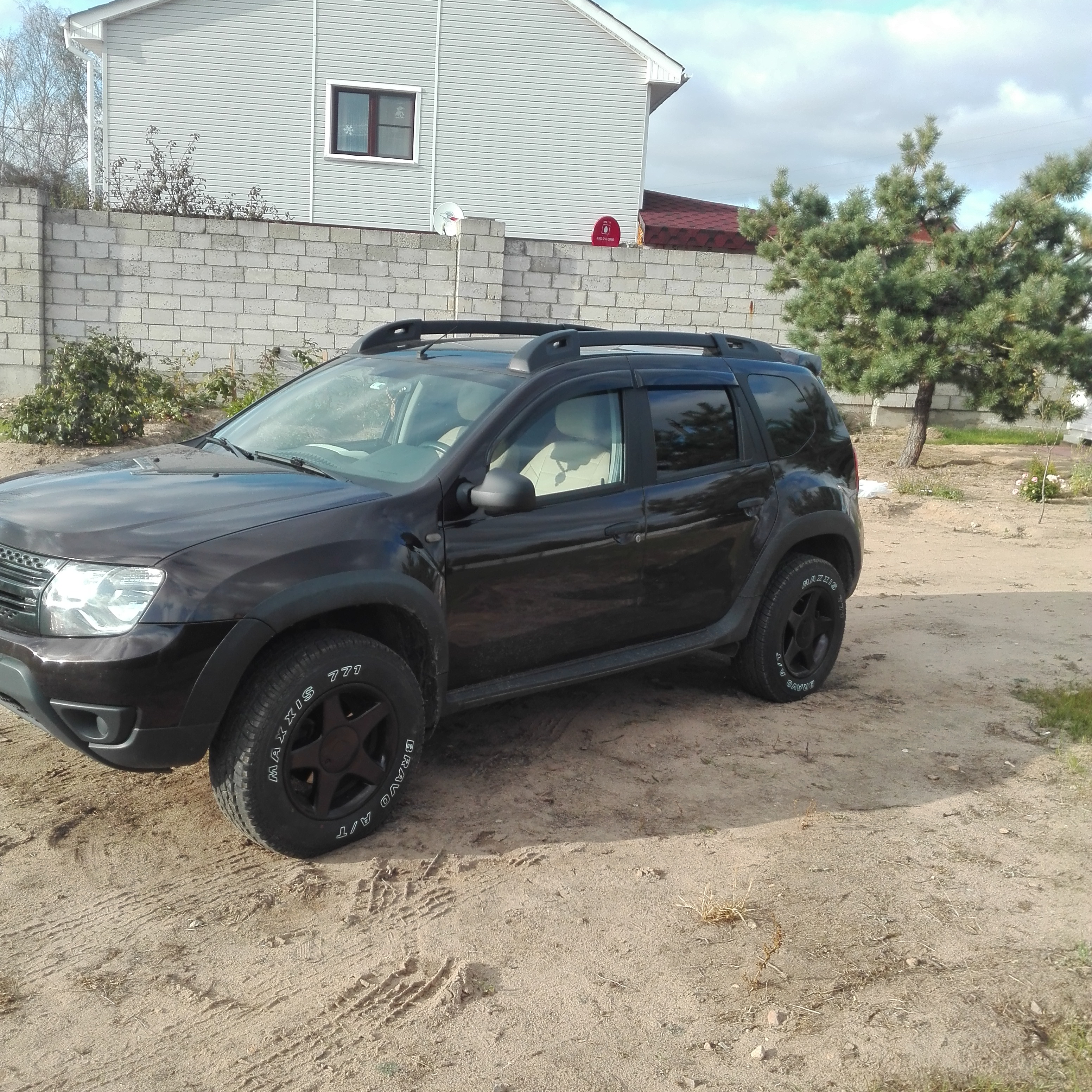

как обещал ,правда фотограф из меня , фото не передает вылет как он выгледит в реальности+2см с каждой стороны. кстати лифт у меня тоже как видете есть,зад+3см,перед +5см
ID:	84721   Нажмите на изображение для увеличения

Понятно,я скинул вам фотки своей колесницы ,в теме "вылет", гляньте это ет 30 с шириной 8 дюймов, и резина 225/70

Авто: new Duster-1.5D
Сообщений: 393
Сообщение от миша 40 Посмотреть сообщение
Выглядит Зачётно
