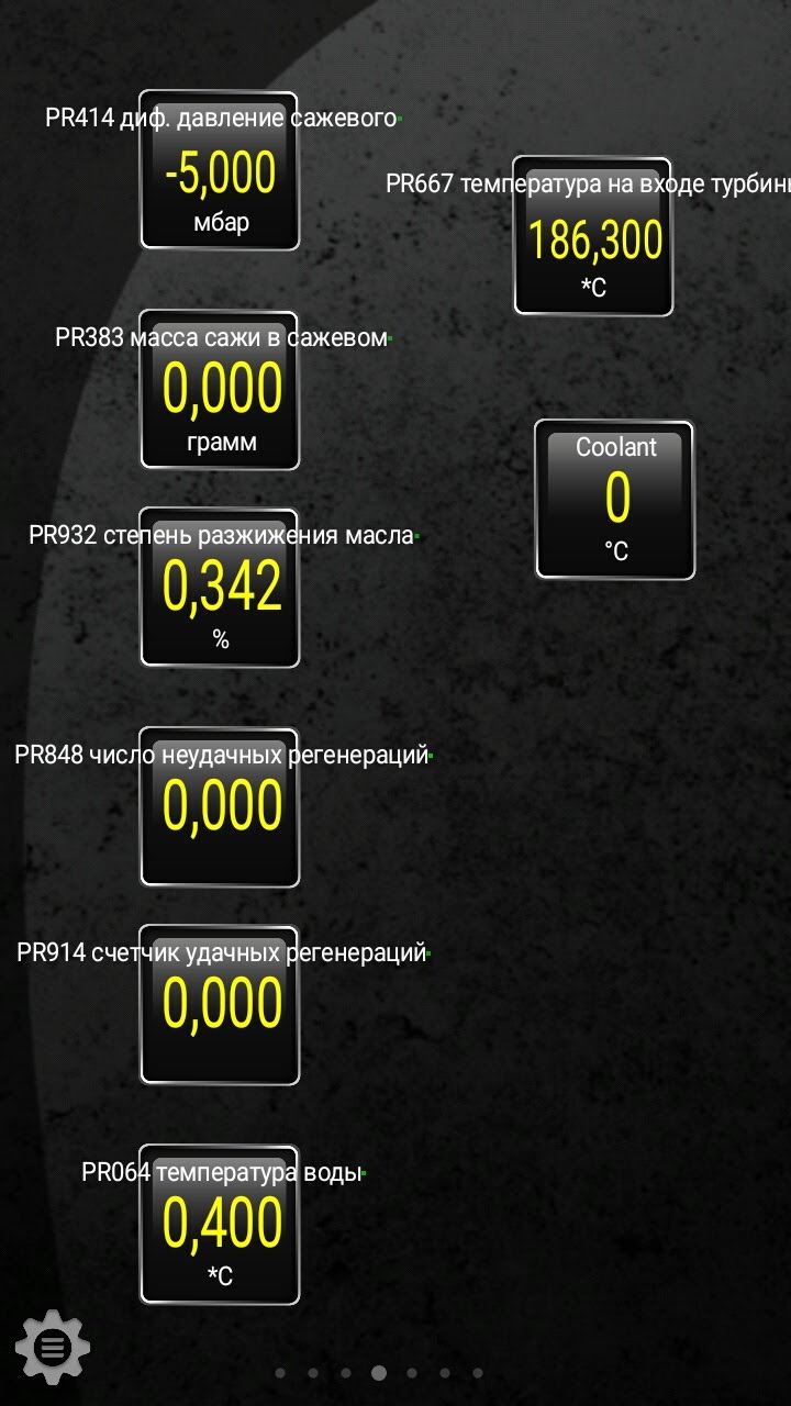

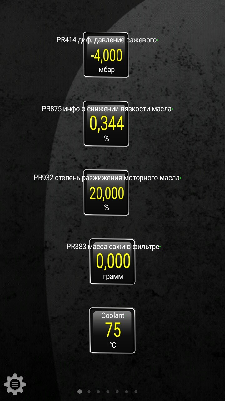

Здравствуйте!
Новый мотор. Пробег 1500. Torque показал степень разжижения масла 20%. Регенераций сажевого еще не было. Масса сажи в фильтре 0. Что это может быть? Понятно, что это глюк, но чей? Диагностики или программы ЭБУ? Обнулять ТО не хочу пока. Скриншоты прилагаю.

Это был не правильный PID, скачанный с интернета. Правильный нашел здесь https://www.drive2.ru/l/493790947985...age=0#comments Теперь степень разжижения масла 0,342%. Обращаю внимание, что имена файлов совпадали, но содержимое было разное.

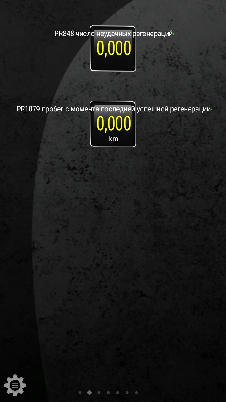

Попробовав два разных PIDа с разными результатами, я решил, что полностью верить нельзя никому. Даже себе. Небольшой пробег и счетчики дают основания верить, что регенераций не было. Но с другой стороны, какое-то разжижение масла показывается. Так, что показания счетчиков могут быть неправильными. С "третьей" стороны масса сажи ноль, тоже подозрительно. Тут опять вера в хорошее топливо и новый сажевый. В общем нужно наблюдать и дальше за показаниями. Может быть есть где-нибудь алгоритмы, как ЭБУ считает все эти параметры?

Мои подозрения подтвердились. Сегодня явно засек регенерацию, скорее всего не удачную. Количество сажи уменьшилось с более 28 грамм до 7.8 грамм, а температура сажевика была 600 градусов или около. Но оба счетчика PR848 (число неудачных регенераций и PR914 (счетчик удачных регенераций) сохраняют нулевые значения. Скорее всего у меня уже были регенерации и не одна. Теперь надо понять, кто врет: Торк или программа в ЭБУ? Коллеги, посмотрите, пожалуйста, у себя состояние этих счетчиков. И если вы пользуетесь торком, дайте ссылочку на PID.

У меня пробег 15 000, торк тоже врет про количество регенераций, ПИДы пробовал разные, Кол-во сажи более менее верное, даже однажды специально отследил регенерацию.

У меня тоже пробег вырос. Уже видел несколько регенераций и решил, что ЭБУ не считает эти счетчики, т.к. похоже сами термины удачная/неудачная регенерация не имеют смысла. Я видел регенерации до количества сажи ноль. Видел регенерация не до нуля, т.к. останавливал мотор. Но их нельзя называть не удачными. Это просто короткие неполные регенерации. При этом при неполных регенерациях степень разжижения масла меньше, чем при полных, и это объяснимо. У меня, если предыдущая регенерация была неполной, то ЭБУ не пытается её закончить, а начинает новую, когда опять накопится сажи более 30 грамм и возникнут условия для регенерации (температура двигателя, обороты и может быть ещё что-нибудь). Вывод: перестать думать о регенерации сажевого и не мешать машине работать. Она сама все правильно сделает. Эти счетчики просто не нужны, а косвенно, о регенерациях можно судить по степени разжижения масла PR932 и PR875.
