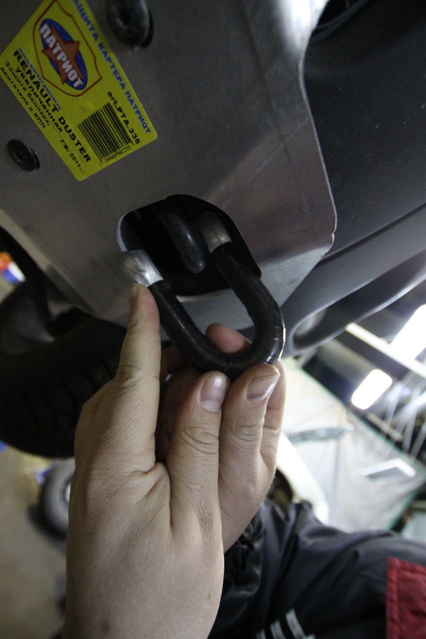

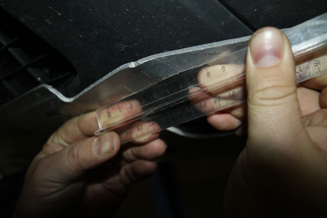

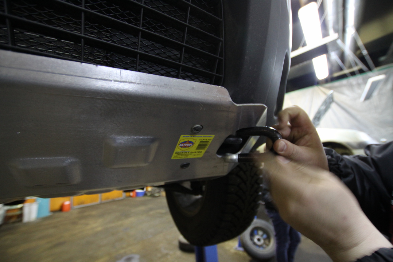

Сделали сегодня небольшую доработку Увеличенной защиты от "ПАТРИОТ"_а
Поскольку в отверстие для буксеровочной проушины не лез ШАКЛ ( буксировочная скоба )
то по просьбе клиента расширили отверстие "болгаркой".
Далее все края обработали по старой русской традиции- напильником
Если отверстие не расширять, то обыкновенный трос или трос с крючком нормально залезут. Но не более...
Имейте ввиду....
п.с.
Что не понравилось в защите:
Это не полное прилегание верхнего края защиты к бамперу. Есть щели
Возможно это создано так специально.. но эстетики никакой.
Если смотреть с боку, то видно щели, зазоры ,достаточно большие для грязи и оттопыреные края.
