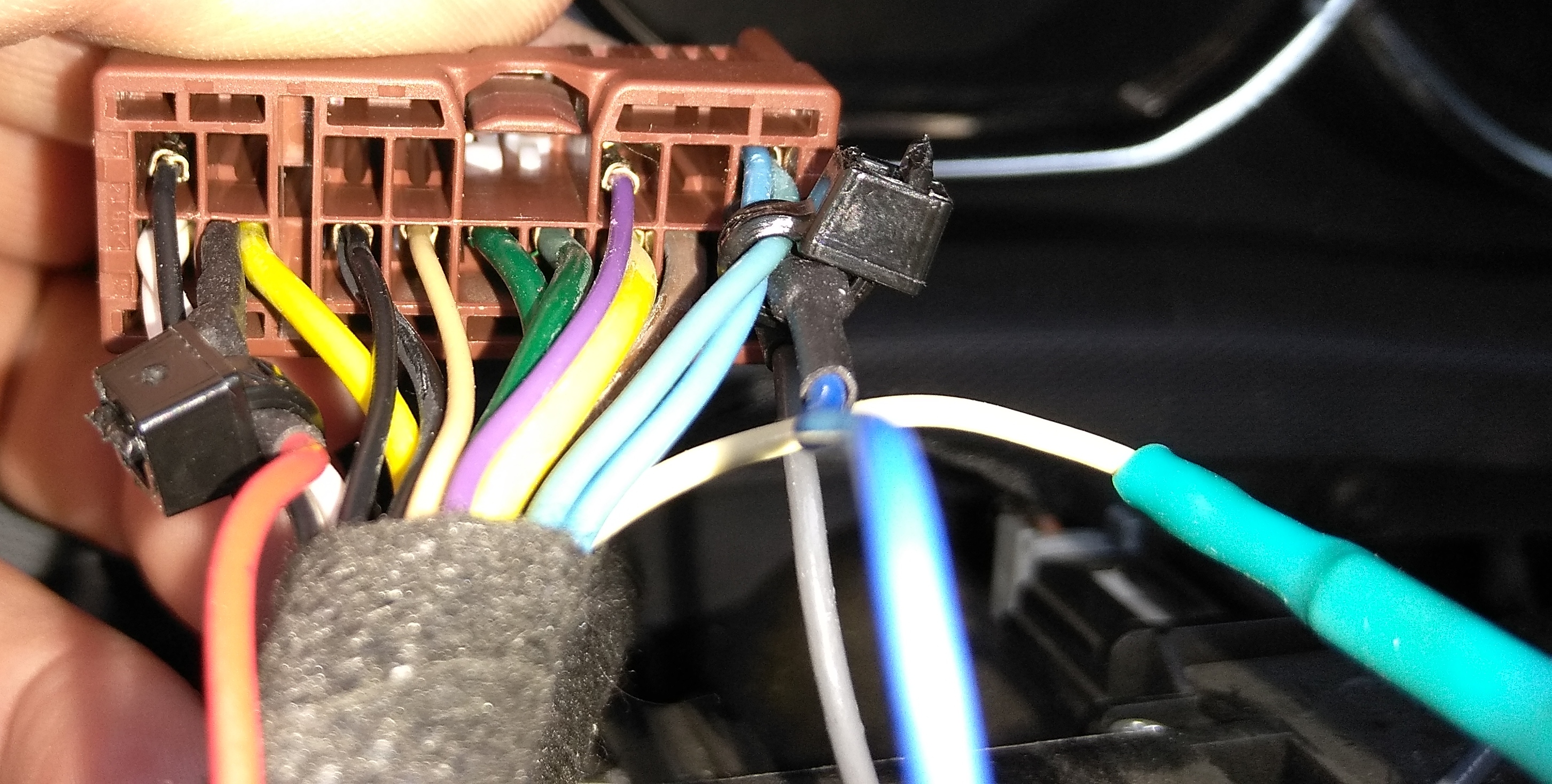

По умолчанию отчет об установке
в дополнение к основной инструкции.
расположение проводов для подключения в колодке:
1. в разъем 15 колодки к желтому проводу вставляем красный от устройства А4, фиксируем;
2. из разъема 8 колодки вытаскиваем провод с разъемом и соединяем с серым проводом В1 устройства;
3. серый провод А3 устройства вставляем в 8 разъем колодки;
4. в ячейку 1 колодки вставляем синий провод В3 устройства, фиксируем;

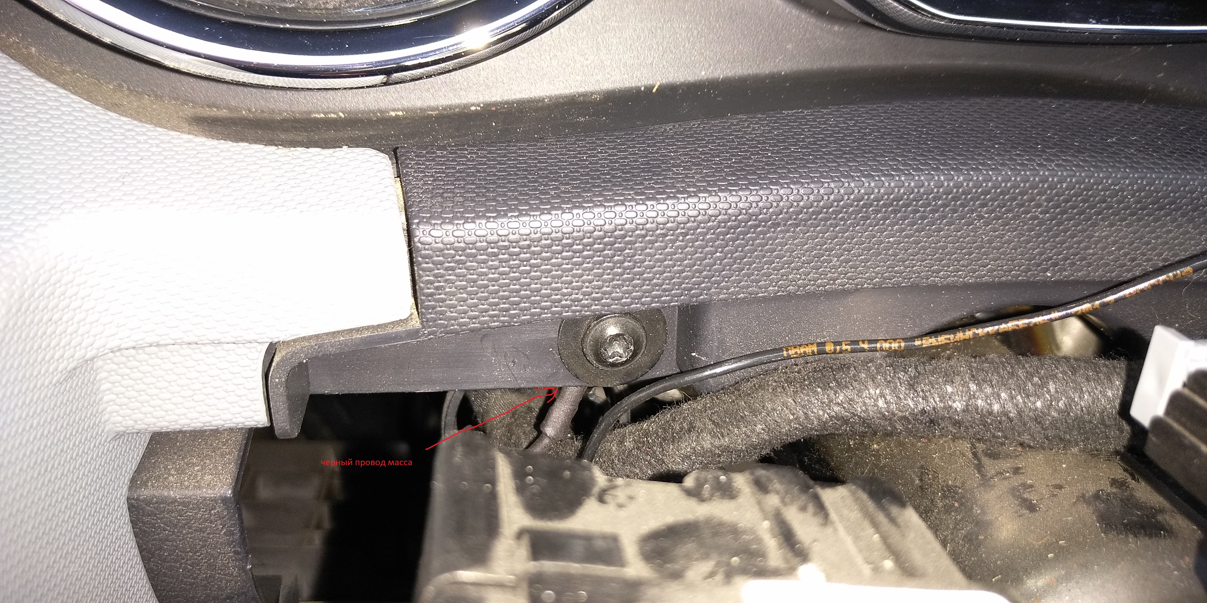

5. подсоединяем массу черный провод устройства В2, я подсоединил под левый винт, он вкручен в металлическую основу.
получилось
