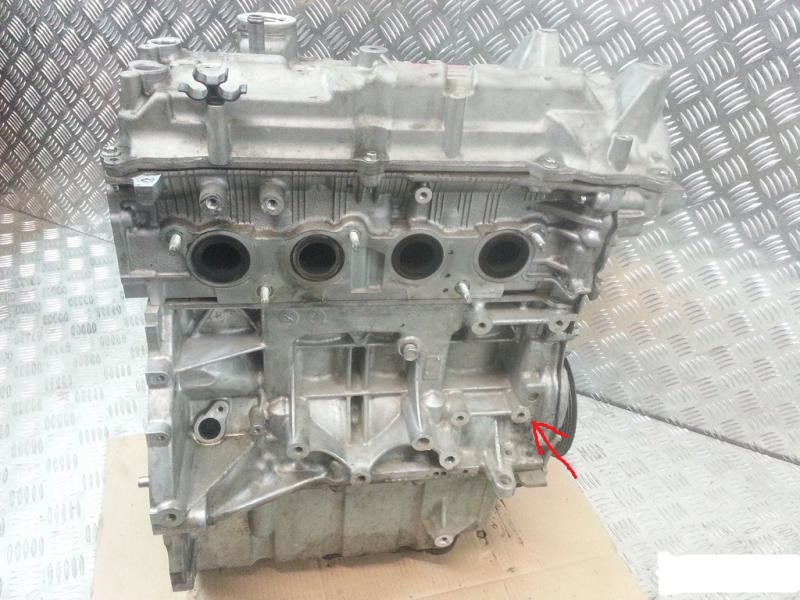

Здравствуйте. Искал, не мог найти, может кто здесь подскажет. Картинка условная, у меня дастер 17г. двигатель 1,6. Вот это что за отверстие с резьбой на блоке, для чего оно. Кроме шуток, вопрос серьезный.

Технологическое отверстие. Мотор не только на Дастеры ставят.

Это понятно. И вопрос даже не в том, что посредством этого отверстия на двигатель навешивается. Вопрос в том, куда это отверстие ведет и почему из него херачит масло. И второй вопрос, это чья проблема - моя, дилера или производителя?

Сообщение от КамУр Посмотреть сообщение
Если срок гарантии ещё не кончился, то дилера. Если закончился, то ваша.

Гарантия не кончилась. Дилер смотрит, глазам своим не верит, говорит, что такого не может быть в принципе и на практике никогда не было. Хочет отправлять запрос производителю. Но для этого надо еще раз к ним приехать, чтоб они еще раз посмотрели. Возможно, думают, когда первый раз смотрели, им показалось. Вот я и интересуюсь, всё-таки кто крайний - дилер или производитель.
