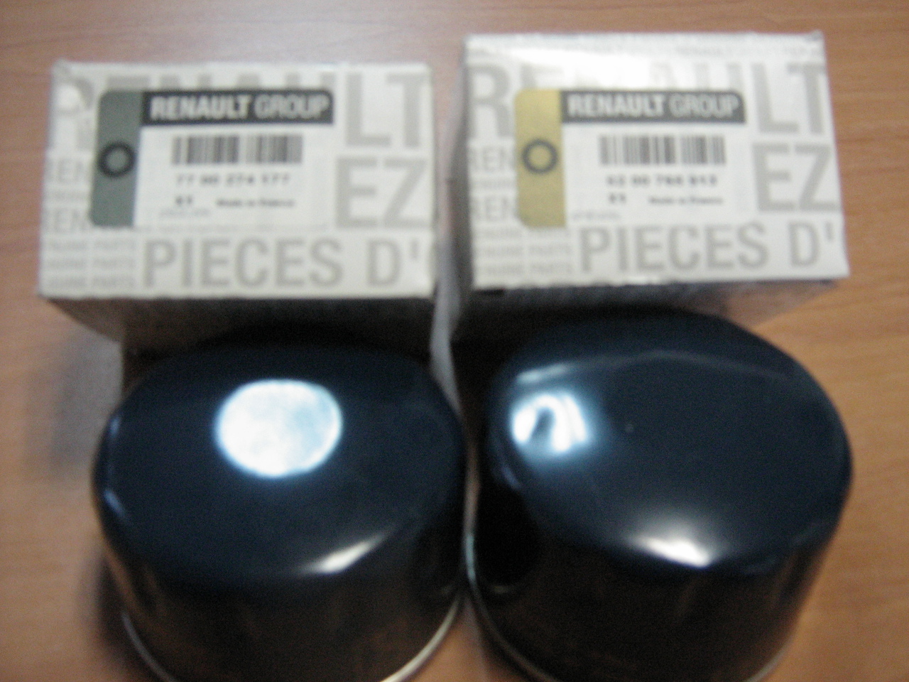

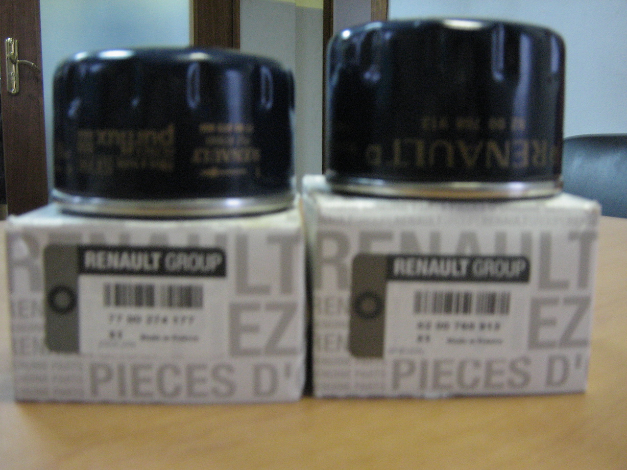

В итоге фильтр масляный забраковали и поставили свой.
Сослались что "фильтр не такой конструктивно вообще, и что туда не встанет"...
Я не поленился и купил у них ОРИГИНАЛ за 322 руб.
Фильтр масляный Renault 7700274177 для 1,6 16V - с лева
Фильтр масляный Renault 8200768913 для 2,0 16V - с права
Как можно на фото заметить, фильтр с новым номером банально выше на 5 мм.
Все остальные размеры - одинаковые.
Мало того, что эти фильтра взаимозаменяемые по всем автокаталогам всех поисковых систем..
Мало того, что такой фильтр от 1,6 16v я уже ставил на Дастер с мотором 2,0 ...
п.с. Сам на нем, на 7700274177 езжу.
Ну им же надо было хоть что то тебе втиснуть.

Принцип все верно разницы нет в фильтре, почему чуть больше по длине, потому что объем 2.0 л и масло заливается чуть больше чем в 1.6 вот и вся логика.

КУБИК( я счас скажу одну умную вещь, только ты не обижайся)А не зря ставят разные фильтры, значит в этом что-то есть. И это что-то мы до конца не понимаем и не принимаем во внимание. Это не только деньги за деталь, а скорее долговечность(ресурс) движка, режим смазки и прокачки масла через фильтр особенно зимой в мороз. и на этом не стоит экономить. Я так думаю

8200768913 для двигателей F4P, F4R, 1.8л, 2.0л,16кл бензин, К9К, 1,5л дизель
Вы номерок 8200768913 по эксист.ру покрутите , например... и Вас выведет на номер 7700274177
Сегодня в 2.0 дилер поставил именно 8200768913.
PS
какой он маленький, после VAG-овских, раза в два ниже... фшоке

8200768913 - для двигателей F4P, F4R, 1.8л, 2.0л,16кл бензин, К9К, 1,5л дизель
Добавлю - и к двигателю K4M !
Но скорее всего все эти двигатели оснащены фазорегулятором !
На сайте производителя оригинальных фильтров РЕНО - Purflex эти два фильтра не взаимозаменяемы . Точнее для 1.6 фильтр 913 подойдет , а вот 177 для 2.0х литрового - нет.
