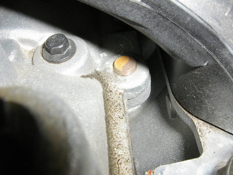

Очень давно, примерно ГОД назад я заметил, что подтекает клапанная крышка
Не то что подтекает, дословно, а просто потеет. Появились следы масло на ней.
Прокладки на стыке крышки и головки блока нет. Там заводской герметик.
Обратился к дилеру в АВАНТАЙМ ИТ на Волгоградке...
Сказали явной течи нет - значит НОРМАЛЬНО...типа допускается незначительное проступление масла...Будет течь-отремонтируем!! На том и расстались
Протянул пару болтов
Сегодня осматривал снова, но уже с особым цинизмом... Масло проступило и с другой стороны мотора. Причем обильно, жирновато...Очистителем аэрозольным промыл всю крышку , и протянул все болты, до которых дотянулся ключ.
Ждем лета. Если и так далее пойдет, то всеравно не поеду к дилеру.

Старый 29.03.2013, 09:50   #2
Игорь, а двигатель чей у тебя стоит? Пасиб

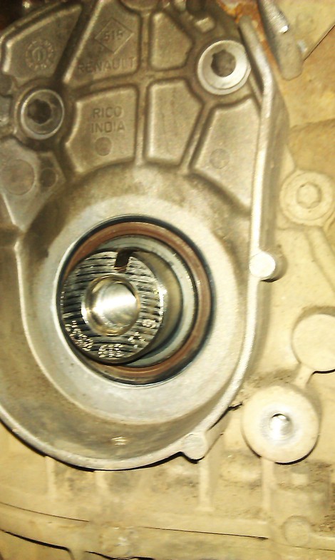

Старый 29.03.2013, 21:46   #5
Авто: GAC GS8 2024г
Сообщений: 9,984
Давно для Дастеров моторы во Франции собирают ???
Мамонты уже вымерли, а Вы им вторую Родину присваиваете.
Вот фото мотора 2,0 , разобранного.
Надпись RICO INDIA гласит об Испанских корнях. И таких моторов я повидал множество

Старый 29.03.2013, 21:53   #6
dibronx
Аватар для dibronx
Имя: Паша
Регистрация: 28.02.2013
Сообщений: 818
У многих дастов такая болезнь, официалы исправляют, когда в масле половина двигателя. Когда покупал разширители, общался с дастероводом с такойже проблемой.

konstantin2012
Дастер пробежал 3000 км. Вчера, насколько это было возможно, облазил весь двигатель на предмет следов масла. Ничего не нашел - чистый! До Дастера проехал на Логане (дв. 1,6) 60.000 км. То же потеков масла не было. Наверное умеют делать.

La Pot La Pot
Сообщение от konstantin2012 Посмотреть сообщение
Дастер пробежал 3000 км. Вчера, насколько это было возможно, облазил весь двигатель на предмет следов масла. Ничего не нашел - чистый!.
А у мене течет (правда еще не выяснил откуда, то ли сальник коленвала то ли картер):
Последний раз редактировалось La Pot; 09.09.2013 в 12:11.
