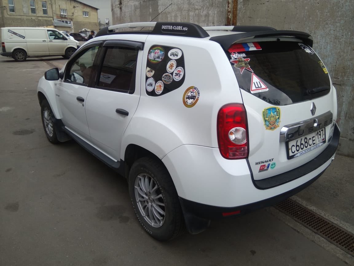

Дастер 2,0 4*4 , с пробегом 86ооо км.
Тормозить нечем. Одни железки
Пыльников на тормозных цилиндрах нет....И просто нет от слова ВААПЩЕ...
Они были с завода. Потом что-то пошло не так... Тормоза подклинивало, сильнее и сильнее, машина ехала всё тяжелее, до того как вчера почти не пошел дым, он пошел но не сильный. Машина по трассе ехала и стала "тупить", поднажали газу посильнее )))))
Потом машина постояла около дома недельку и на ней снова поехали на дачу.. не ну а чО.. надо ехать ( сказал клиент)
В итоге сняли барабаны с заклинивших почти колес, накладки тормозные вывалились на пол... И вот картина, которую Вы видите...
Итог:
Замена задних колодок
Замена тормозных цилиндров
Замена пружинок тормозных колодок, пружинки потеряли свои свойства стягивать....
