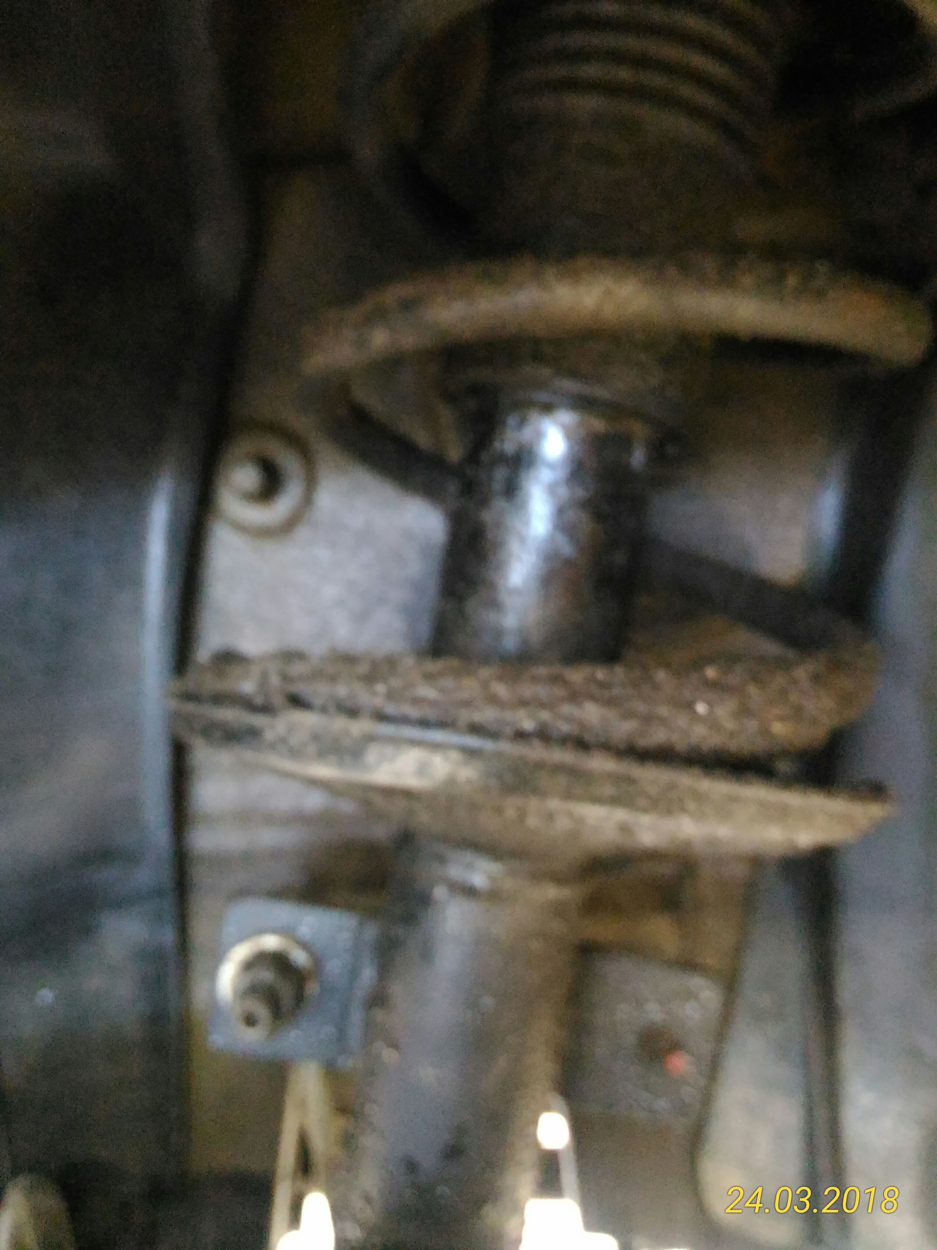

Вот пишу отчетик как и обещал по посещению ОД Петровский Белая дача.
Приехал, стал оформляться, сразу же сказали что если ничего не найдут надо будет заплатить за диагностику ходовой 1200 р. Сказали типа это первый случай по задним АМО.
Согласился.
Загнали в рем зону, помыли и погнали на подъемник.

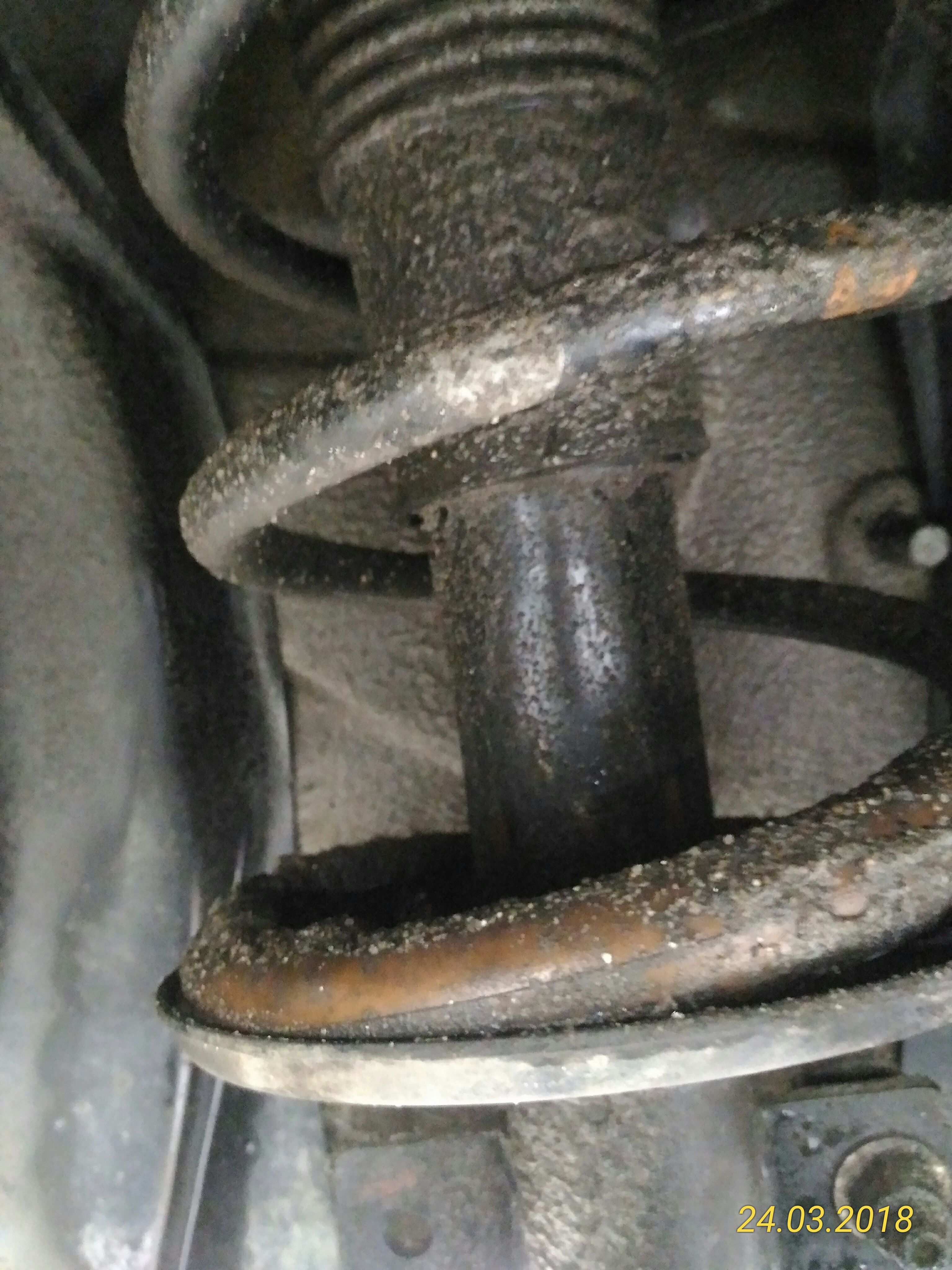

Сначала покачали без него потом подняли, осмотрели всю ходовку. Перед норма. А вот зад оба АМО в масле, и очень хорошо.
Пришел гарантийщик и все отфоткал. И отправили на Рено для решения.
После мастер-приемщик сказал что Рено предлагает 50 на 50.
50 % оплачивает РЕНО и 50% я. Я спросил а как же гарантия, на что мне ответили "Это решение Рено"
Вот и гарантия на АМО 30 т.км.
Запросили типа половина с меня 6000 руб и тут я и ох...., а что так много. Получается замена задка будет стоить 12000 руб. Не круто ли.
Я знаю что стойки стоят 2500 за шт. и работа по замене ну максимум 2-3 руб.
И опять же поставят то же самое.
Говорю дайте оф. отказ рено о бесплатной замене, написал на имя директора, что бы выдали.
Сказали что в Карточке тех обслуживания и гарантии (гарантийный сертификат, выдавали при покупке авто)написано 30000км или 2 года.
Так что я пролетел. А еще предлагают продление гарантии.
Вот несколько фоток.
Поеду к личному автомеханику и он поменяет бесплатно
