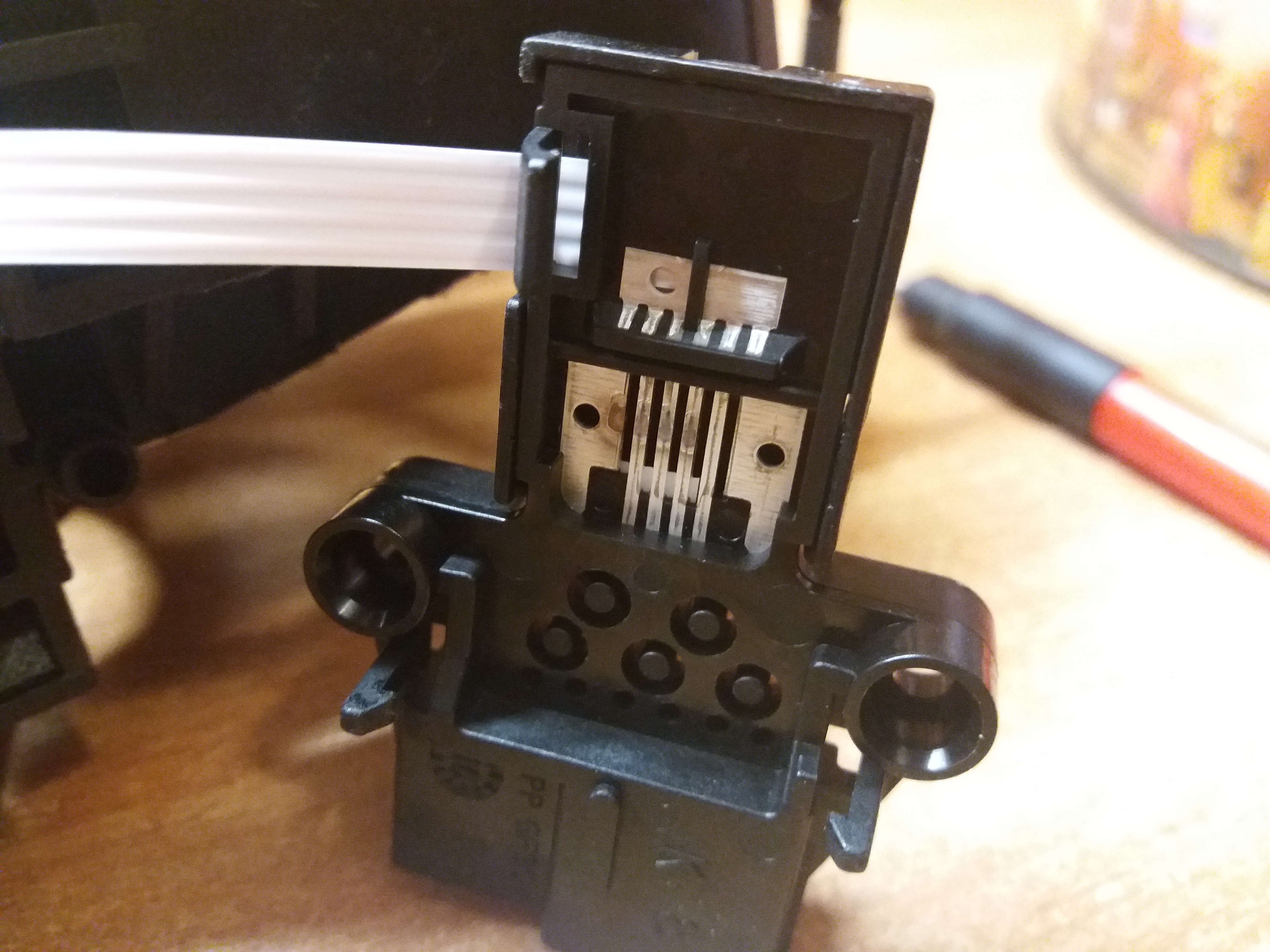

Сегодня купил подрулевой шлейф с КК. Каталожный номер 255670754R. Когда дома стал прозванивать проводку шлейфа, то оказалось, что из четырех контактов КК прозваниваются только два. Разобрал колодки и увидел, что сам шлейф состоит из четырех дорожек, две из них идут на подушку (прозваниваются), а остальные две на КК.
Видимо не тот шлейф купил, на КК, как я думаю, должно быть четыре подключенных контакта, ведь в руле четыре кнопки. Или я не прав?
