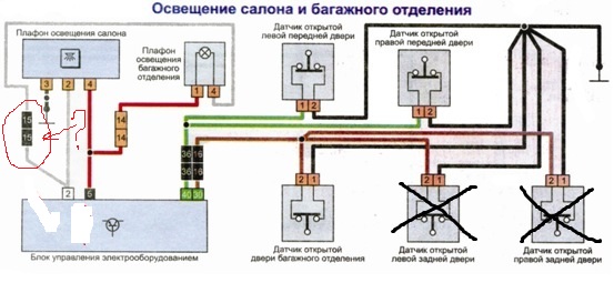

Дожди не дают плотно заняться проблемой...однако кое что выяснил. Питания на освещение багажника вообще нет, ни + ни - причем в любых ситуациях и при открытых всех дверях(концевики только на передних) и при открытом багажнике и при заглушенном движке и при заведенном. Еще выяснилось что при открытой двери багажника свет в салоне не включается...а вроде бы должен гореть, или я ошибаюсь? Если так то получается проблема в микрике пятой двери? или другие мнения есть? Если кто в курсе как он устроен и как к нему подобраться, подскажите пожалуйста.
P.S. Посмотрел, блок управления электропитанием, он и в самом деле есть...я думал что в этой машине и на этом сэкономили...

Так должен или не должен, вот в чем вопрос, от этого многое меняется...Как бы уточнить, мож кто у себя проверит, а?

Что за элемент обозначен на схеме под номером 15 ( я обвел его красной линией)...?
Если плафон салона работает и схема реальная, то проблема именно в выделенном(разъём типа штекер)
Спасибо, парни за информацию...Получается, что свет в багажнике должен гореть при открытии любой двери, а у меня он в багажнике не загорается ни при каких обстоятельствах. Однако при открытии двери багажника свет должен загораться и в салоне, но он в салоне тоже не горит, а вот при открытых дверях (передних) свет в салоне горит (но в багажнике все равно не горит)...Что же получается, проблема в цепи после БУЭ по клеме 15 (где её искать?), а вот по "+" получается все хорошо? иначе бы не горел свет и в салоне?...совсем запутался, черт его подери...нужно найти разъем 15, кто нибудь знает где его искать?...
P.S. по поводу реалистичности схемы не понятно...возможно на 1,6 4х2 она отличается,но выяснить это нет возможности к сожалению.

А подергать можно, от БУЭ? Да и от багажника тоже можно.
Да, уже подергал все что дергается...и сам задергался уже. Дело кажись плохо...подозреваю неисправность в самом коммутационном блоке, т.к. выявленная неисправность возможна только если обрыв в двух местах, а это маловероятно..

Какого цвета провода на разъеме плафона багажника? Если есть белый и красный, то они должны звониться с аналогичными в плафоне салона. Не может быть, что бы не было сразу ни плюса, ни минуса. Как проводили замеры?
По поводу работы светильников- без всяких сомнений на авто в базовой комплектации все светильники загораются при открытии любой из дверей(проверенно на таком же авто).
На плафон багажника идут красный и белый...проверялось наличие питания обычной китайской Цэшкой...на плафоне салона все есть, на плафоне багажника нет ничего...это и наводит на мысль о неисправности самого коммутационного блока. Правда один вопрос остался не выясненным (нет информации)- схемы подключения одинаковы или для базовой отличается?..у базовой, например, нет "вежливой" подсветки..Вот и получается что без точной схемы определиться с неисправностью трудно. Придется разбирать пол машины...а этого делать ой как не хочется.
P.S. И вот еще большой вопрос, при открытии двери багажника свет в салоне не загорается!!... это и портит всю картину.
