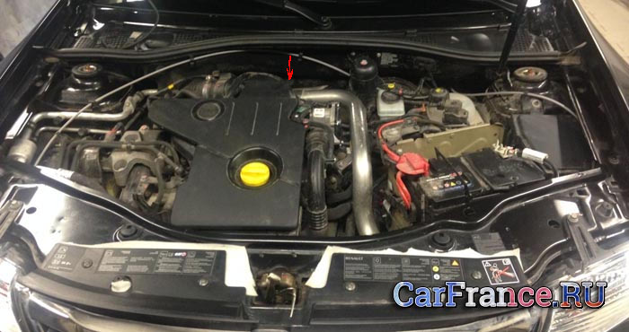

Курск отказался делать эту процедуру.... а вот Орел озвучил ценник в 1500р. Но я посмотрел видео что к чему, и у меня один вопрос, где у нас стоит ЕГР?
Если стоять перед открытым капотом - за двигателем, между движком и моторным щитом, сверху, под дворниками.
Прям под резиновой трубой, которая соединяет 2 большие блестючие от турбины.

Старый 04.11.2016, 18:48   #650
Fe-man
Сообщений: 1,054
Fe-man Fe-man Fe-man
я так и думал после осмотра подкапотного пространства спасибо за подсказку.

Modigar
Имя: Евгений
Адрес: Дубна, МО
Авто: Duster II Style 1.5 dCi
Сообщений: 3,276
Fe-man, главное трубы не разъединяй. Снять хомут с этой резинки довольно легко, а вот обратно одеть его это п...ц. Надо искать крепления этих блестючих труб, откручивать и отгибать их в сборе. Не отогнув их тоже вряд ли получится, места весьма мало. И еще нужен будет хитрый ключ с карданчиком, что бы до нижнего болта долезть. Это насколько я видел, когда мне снимали на помывку.
