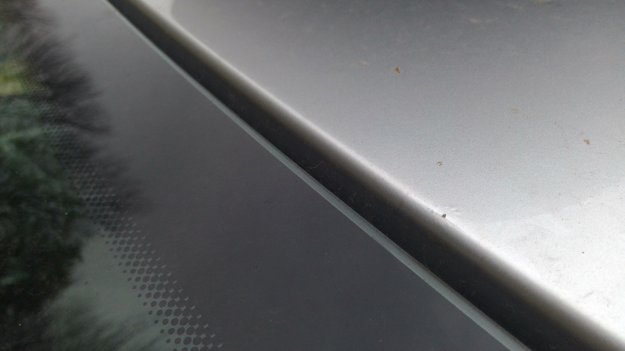

Это очень раздражало.
Зачистил бормашиной, обезжирил, нанес преобразователь ржавчины, затем покрасил краской в маленьком тупике с кисточкой для сколов.
Пока сохло занялся колхозом.
Крышку натирает грузом, решил покрыть карпетом. Но первый блин комом и он естественно был крышкой=)
Дальше более аккуратно обклеил голый метал в багажнике.
Ну и обработал сколы:
