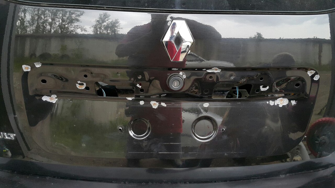

Разобрался и я с дверью багажника (3 зимы).
Под декор-рамкой 4-5 широких очагов вспучивания и коррозии (текло уже). Жестяньщик сказал, что вместо положенных 2 слоев грунта обнаружил лишь 1 и лак слишком "мягкий". * Если ситуация не запущенная, то можно и самому без особого труда справиться: можно обойтись просто грунтом - видно не будет, особенно на "серебре". На накладке спилил выступы (а ничего пластик, плотный). Как на форуме советовали, обложил ее по периметру резиновым профилем (уплотнитель для фонарей Лады) на силиконовом герметике. Самое сложное - ровно разрезать замкнутый профиль. Нужен ОСТРЫЙ нож, хорошая подкладка и твердая рука. Надо было сразу на новом делать! Заодно решил номер закрепить: просверлить под отверстия в самом номере и подложить изнутри пластик плотный, что бы шурупы навылет держали. Отверстия в металле подмовилю, но место не на виду, не страшно если подржавит. * Шурупы на всякий случай поставлю под Торкс |
