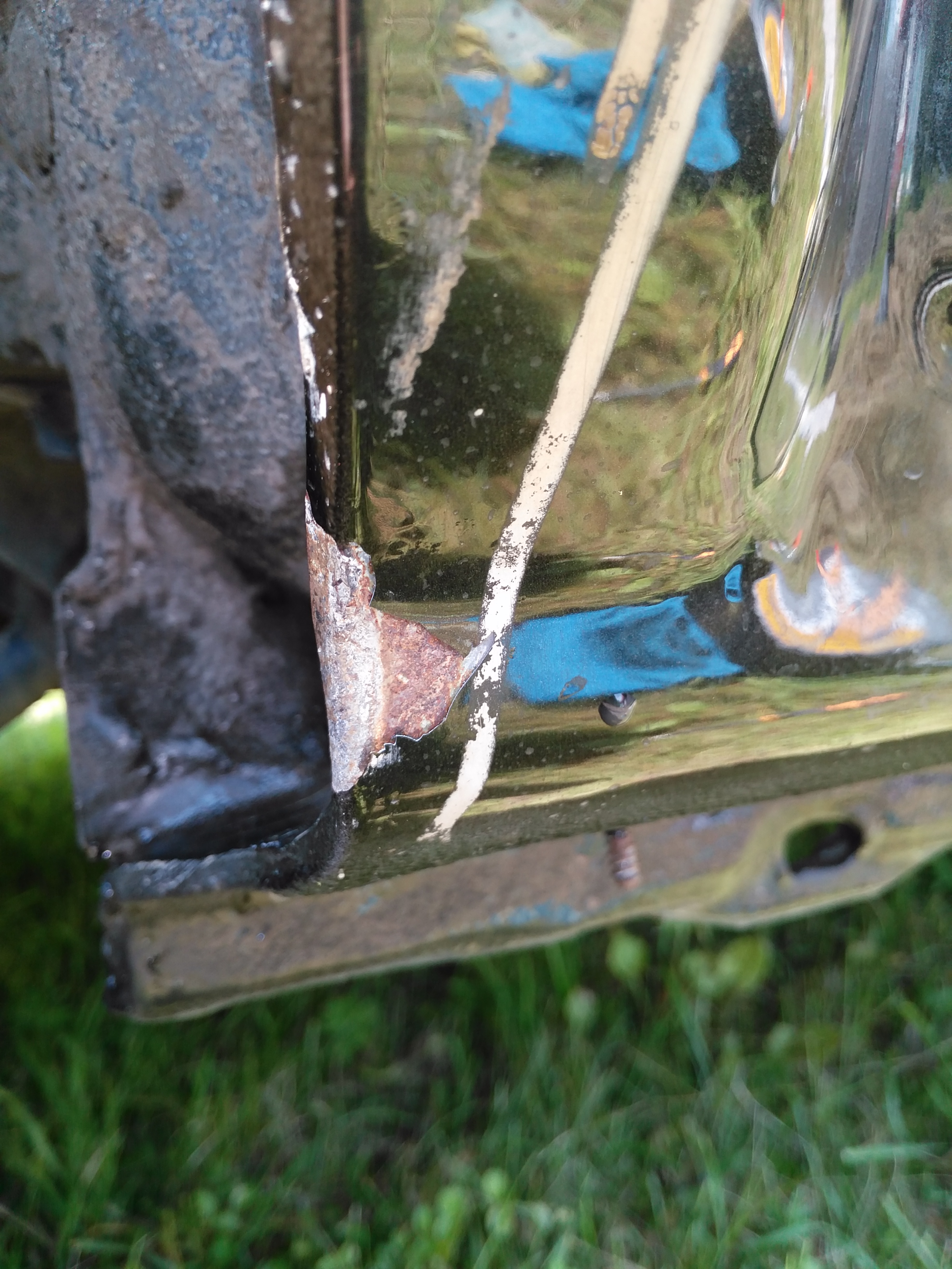

Снял с правой стороны порог, а под ним на заднем крыле картина маслом
С левой стороны даже смотреть не стал
