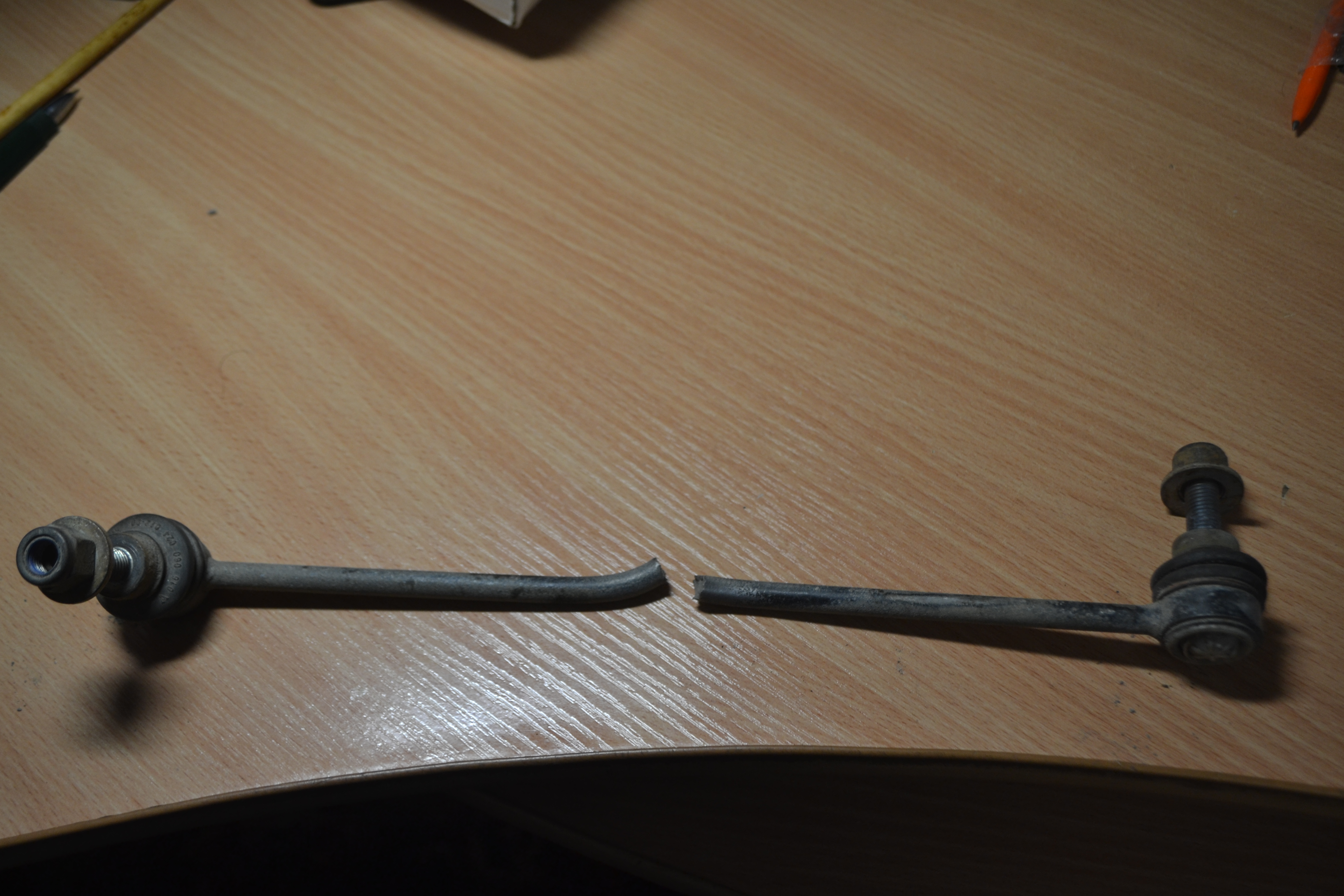

Сегодня поменял левую переднюю стойку стаба т.к намерзшая куча льда на рычаге просто убила ее...также заменил на NK!

Сообщение от Амиго Посмотреть сообщение
это как ты так порвал стойки???

Серебряный дракон, Сам удивился-на наших рычагах при проезде через мокрый снег намерзла большая куча снега которая после стояния превратилась в кучу крепкого льда и когда я поехал уже то стойка просто немогла работать -в нее просто снизу уперся эверест и ....при проезде очередной неровности(а их в гаражах предостаточно)она (стойка стаба)невыдержала издевательств с моей стороны и согнувшись лопнула от обиды .Сами ""косточки" еще довольно бодротугие...Задумываюсь про инфу о замене от матрешки-вроде они поусиленнее какбы -хотя сам пока их не видел воочию...А просто от старости умерла задняя правая и заодно резинки самого стаба(84тык)-тож поставил NK...
