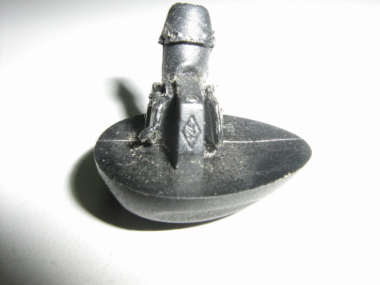

Как всё же правильно снять штатную форсунку :
У "родной" форсунки - 2 уса
1 и 2 -- усы , надо их обжать и протолкнуть
3 - основной "зуб " , ради него выпил в капоте и сделан.
Фото плоховато получилось
