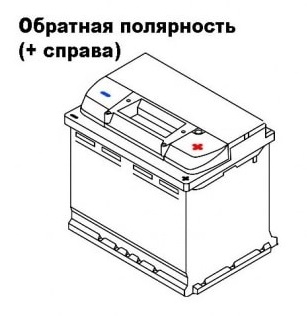

Батарея установленная на Дастер характеристики.
Штатная батарея:
ISTA CALCIUM 12V 70A_h TEST L3 720A EN 82 00 640 555
Производитель: ISTA (Украина, сайт производителя: http://www.ista.com.ua/)
Артикул Renault: 82 00 640 555 или RENAULT 77 11 238 598 с 13 года
Ёмкость: 70А*ч (заряд от Генератора - 120А/6000 об.)
Ток холодной прокрутки по стандарту EN 720A.
Размеры: 278х175х190мм, это её настоящие размеры,
Полярность: "обратная" или "европейская" (минус слева)типа 0(EN), т.е. плюсовой вывод располагается в правом нижнем углу, если смотреть на неё с лицевой стороны

Название: обратная полярность.jpg
