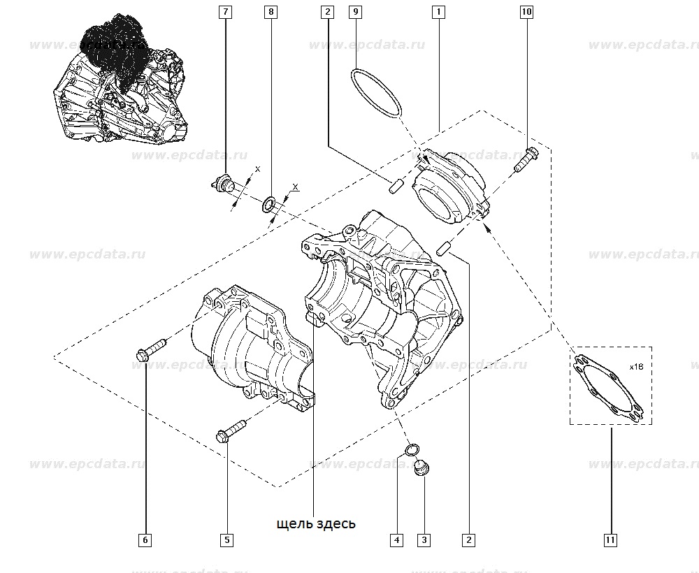

Течь масла определенно есть и точно из этой щели. Просто фото я сделал после протирки. Щель находится, судя по эскизу устройства раздатки, как раз между двумя указанными выше сальниками. По-ходу, протёк большой сальник, а раз между ними щель в корпусе, масло вытекает наружу. Еще такой момент: на эскизе устройства раздатки в том месте, где эта щель, контур детали вогнутый вверх, а по факту контур выпуклый вниз (сравните дальнюю половинку на схеме и на фото - они разные). Очень похоже на заводской брак, который было трудно не заметить при сборке, однако, как мне кажется, производитель решил это пропустить, надеясь на герметичность большого сальника. Так вот, какое ваше мнение, если я залеплю эту щель, к примеру, холодной сваркой, насколько критично будет попадание масла между двумя сальниками на выходе?

Сообщение от Sanches Посмотреть сообщение
Вы немного не поняли. Оба сальника(большой и маленький) установлены в одном месте(маленький внутри большого) за крышкой из-под которой у вас течь. В крышке установлен закрытый подшипник и сальника в ней нет.Так что залепить щель и поставить крышку на герметик не даст положительного результата, т.к. масло потечет через подшипник вала.
___ ____ _________

Всё, теперь понял! Надо менять сальник. Спасибо за информацию!
