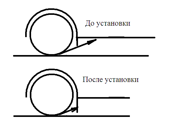

Поверх брызговика летит смесь грязи и водяной пыли и именно она и оседает на боковинах. От такой грязи Элегант не спасет, но и другие брызговики не помогут.
А вот от направленных потоков грязи из под колеса они защищают, преграждая им путь. До установки Элегантов на задних крыльях постоянно были прямые линии грязи. После установки они исчезли. А также существенно уменьшилось количество грязи на арке заднего крыла.

Джити, а что не показали стрелкой поток, который идёт от середины крыла и далее? вся грязь именно от этого на нашей машине.
нужен не только брызговик хороший, но и нормальный расширитель арок, а не декоративный, который сейчас предлагается.

Бурый медведь (Bear), я показал именно тот поток, от которого брызговики защищают. Грязь летит и снизу и посередине крыла. Проблема грязи, летящей снизу на данный момент решена, проблема грязи с середины крыла пока нет. Как вариант, если не расширители крыла, то брызговики с очень высокой боковой кромкой, хотя и не знаю, насколько это хорошо будет смотреться.
Грязь на нашей машине не только, летящая с колес, но еще и от разряжения, которое образуется за выступающими передними крыльями, поэтому вся взвесь с дороги и подтягивается туда, и чем больше будут выступать расширители, тем больше будет разряжение со всеми вытекающими.
От взвеси никуда не деться. Как ни ставь брызговики с расширителями, все равно будет оседать.

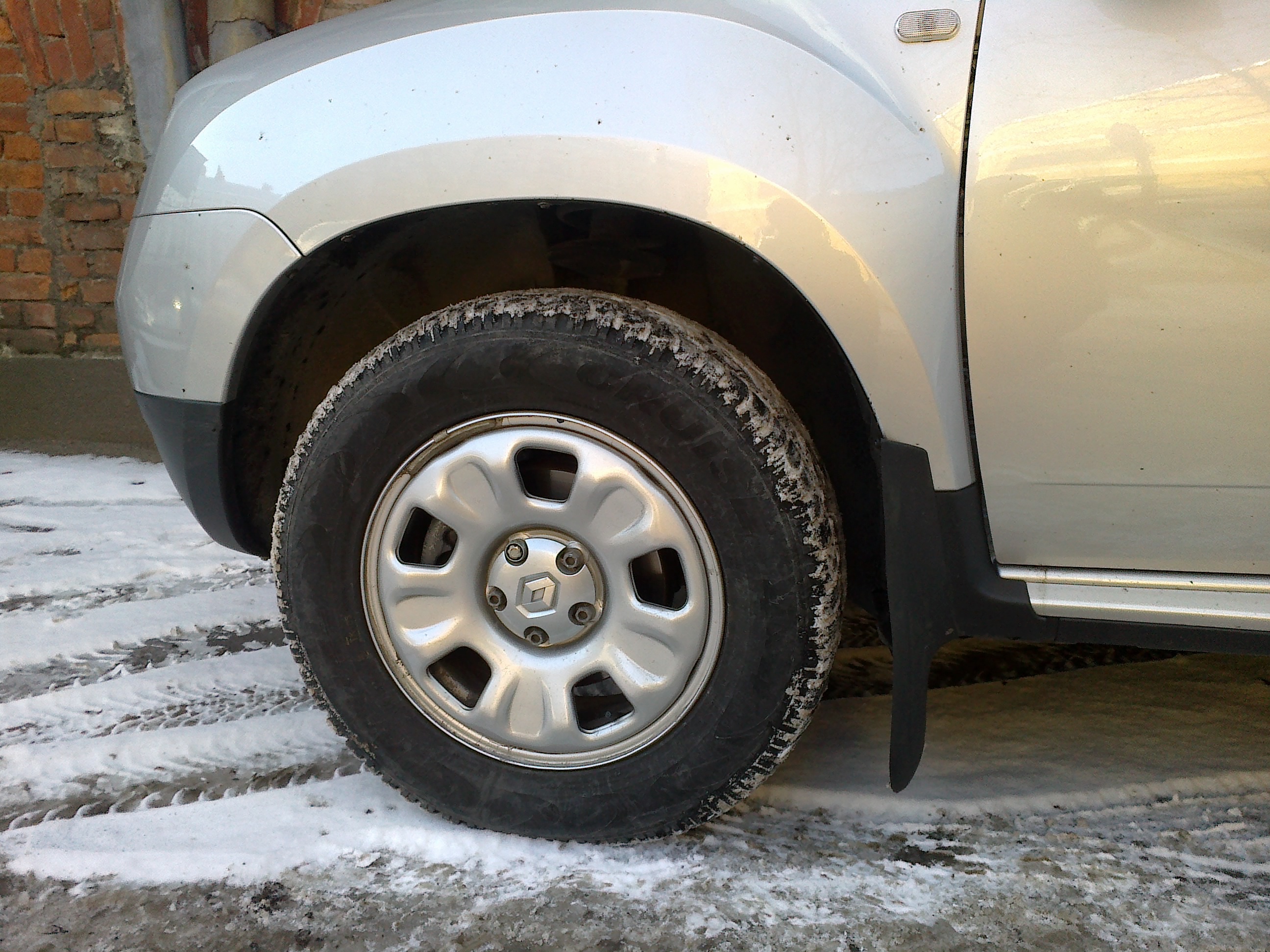

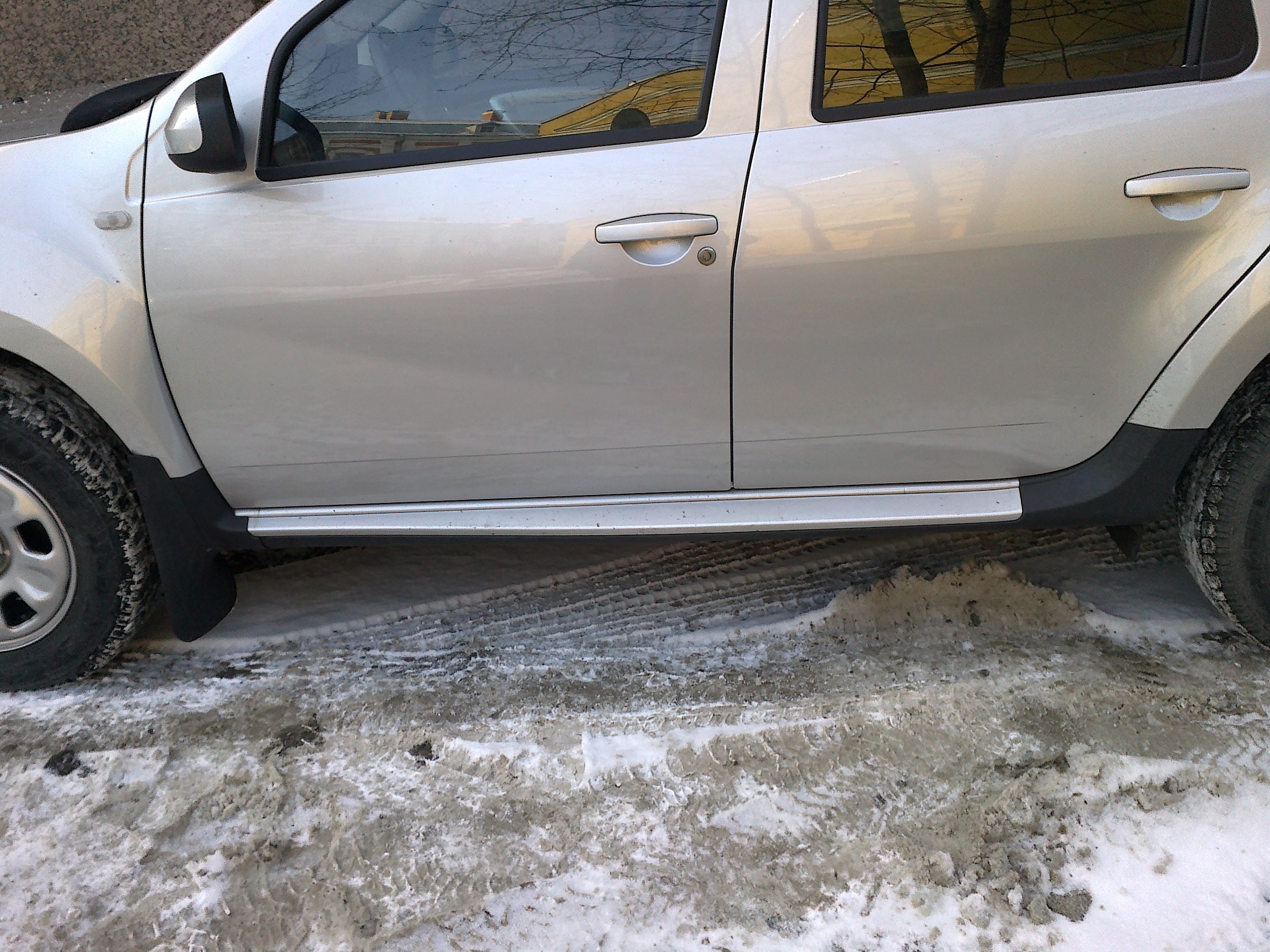

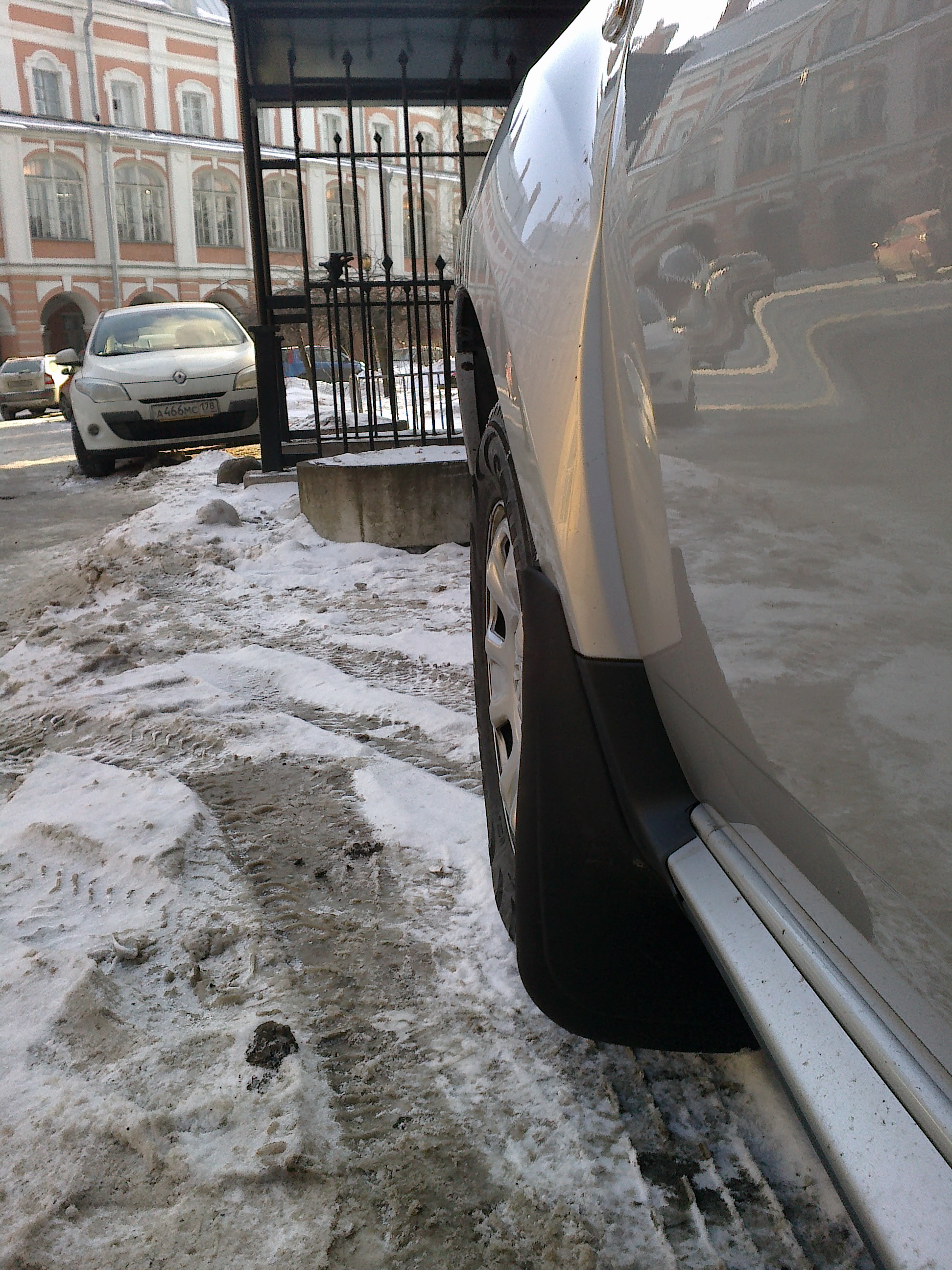

Итак, отчитываюсь об установке брызговиков Элегант 4.
фото №1 и №2 показывают вид брызговика. Видно, что никто никого не будет закусывать на кочках и грязи, резина мягкая.
Обращаю внимание, что брызговик немного выступает в сторону, "элегантно" расширяясь книзу. Именно в этом его эффективность в защите от летящей грязи (от грязевой взвеси на КАД ничто не защитит). Присмотритесь, он реально экранирует от грязи, летящей от колеса по касательной вверх.
В эффективности можно убедиться на фото №3 и №4. Машина была вымыта два дня назад, катаюсь каждый день с Московской на ВО. На фото №4 помимо зеркальности дверей можно увидеть крепежные саморезы (правда видно плохо и не все).
