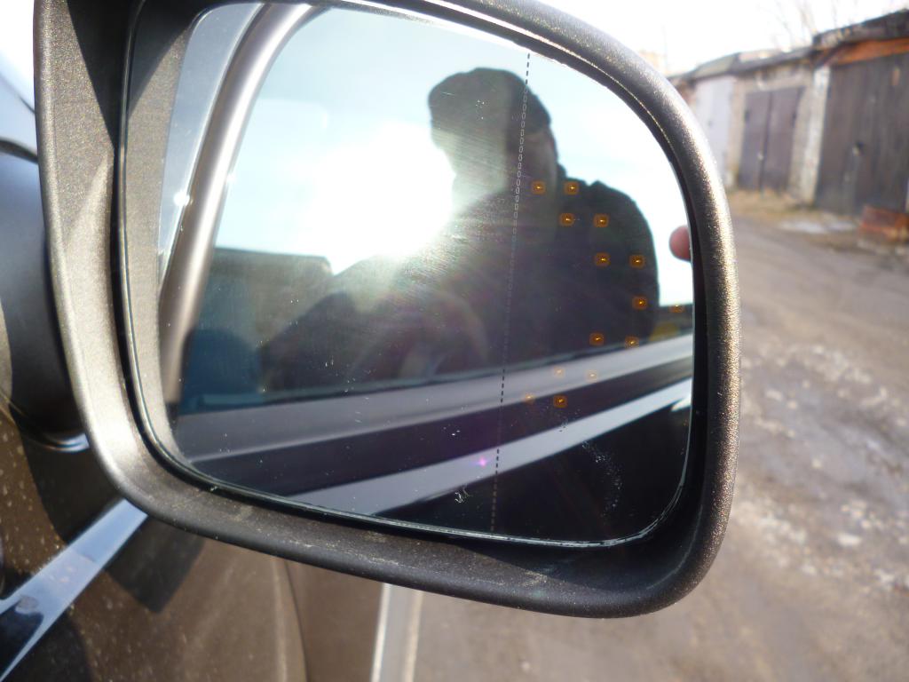

светодиоды днем вот фото

Они в ночи засвечивают изображение в зеркале.

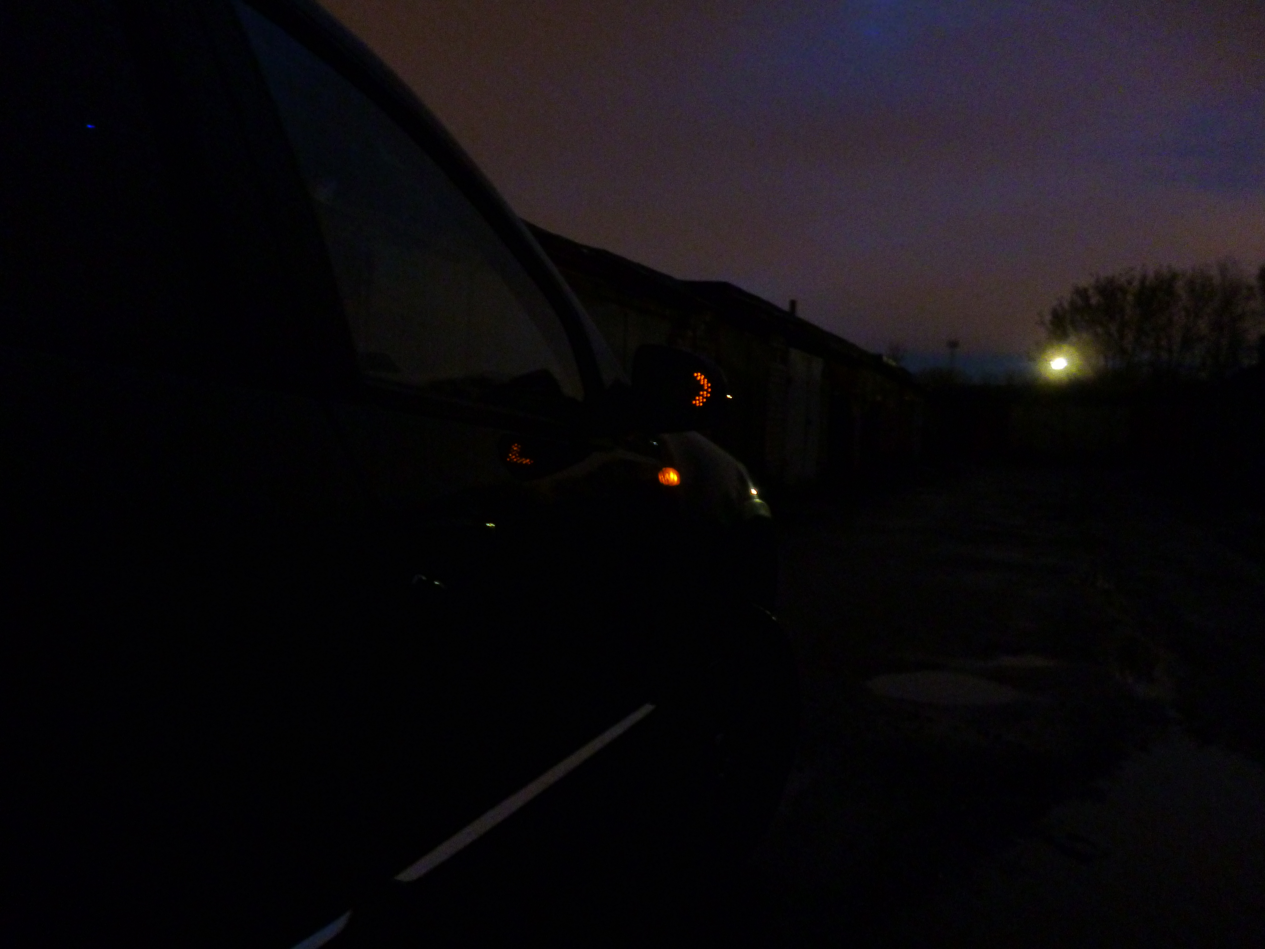

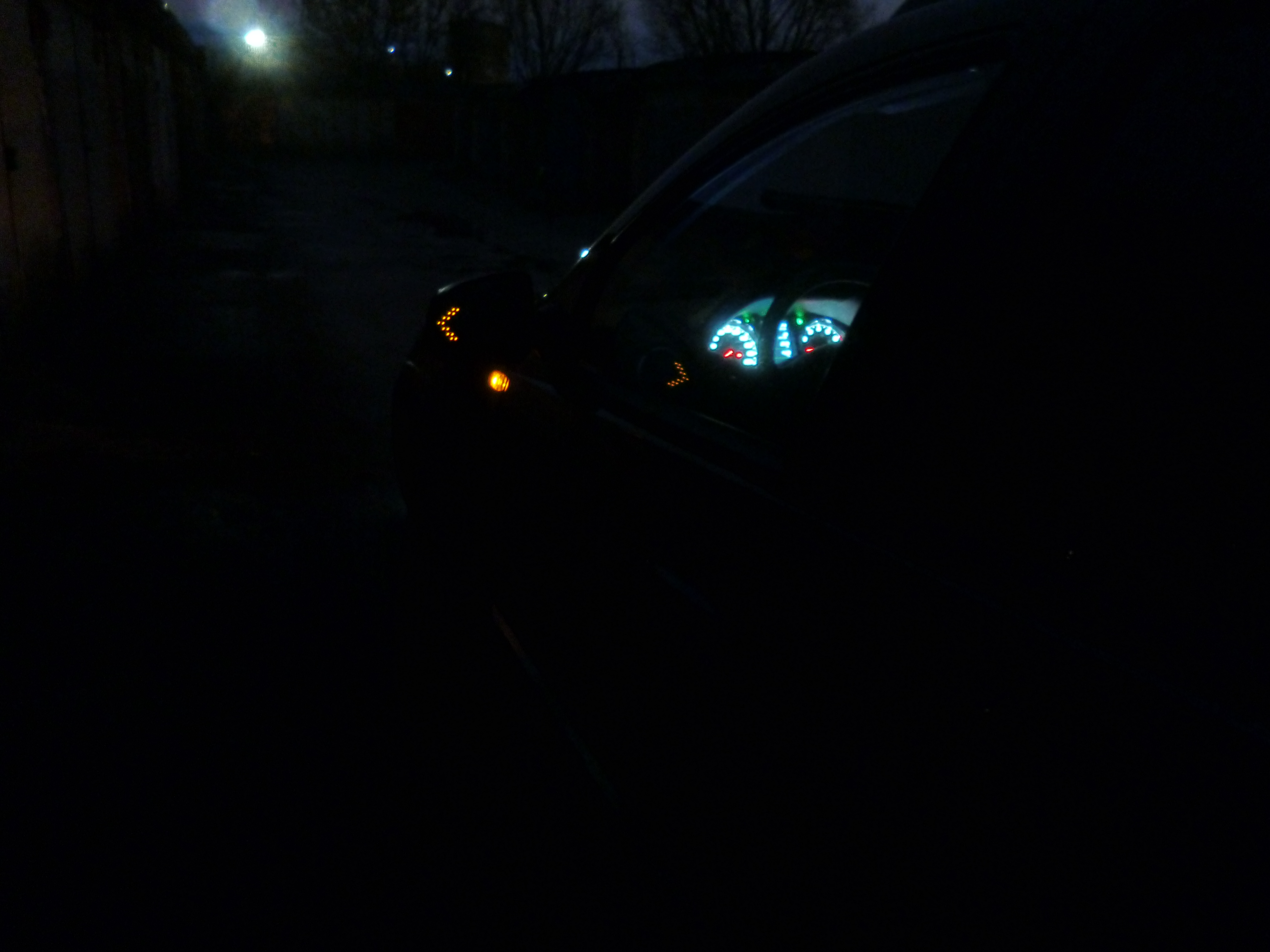

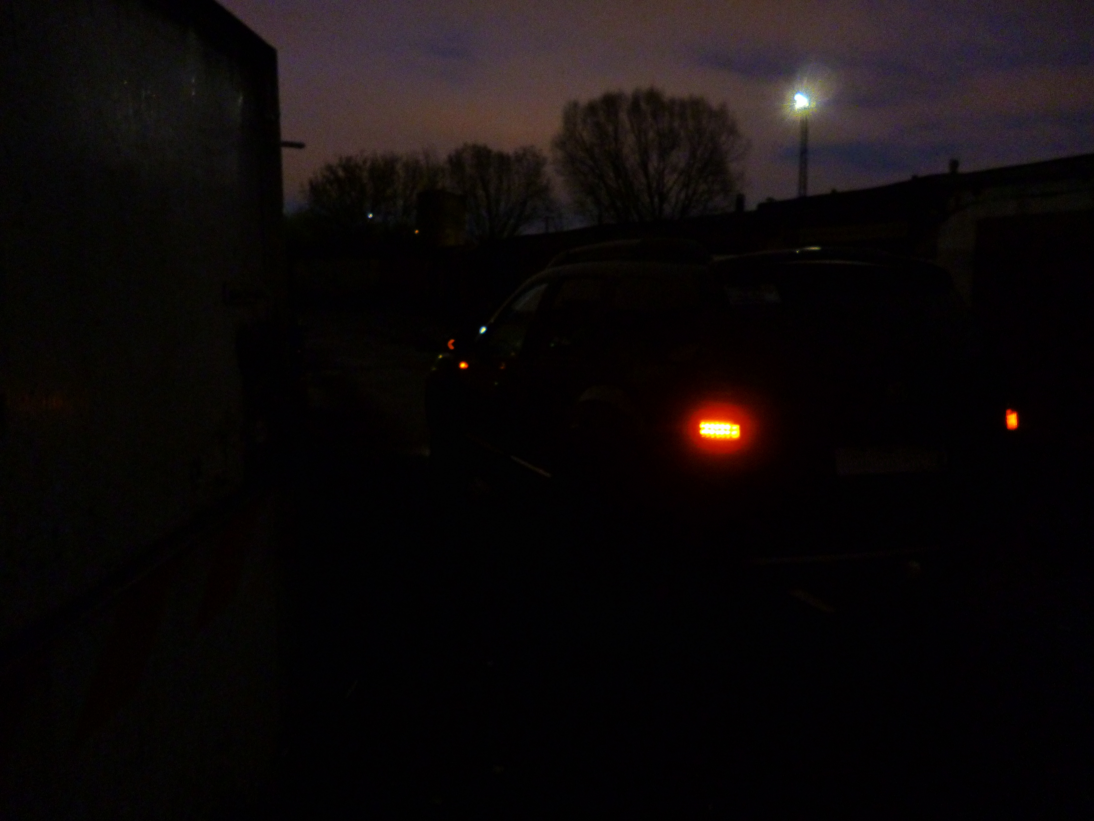

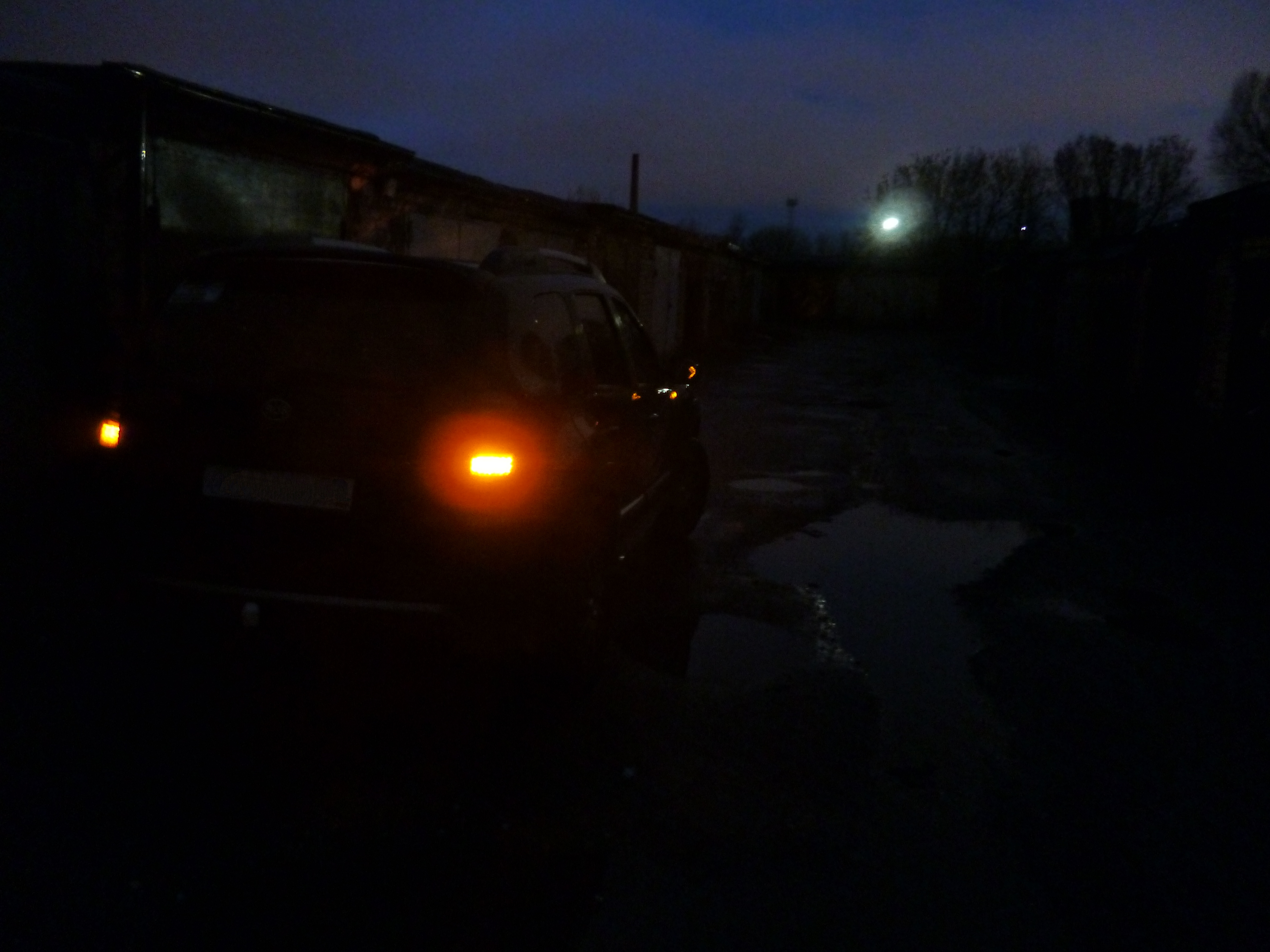

фото поворотов "стрелок" в вечернее время;
- повороты через зеркало не ослепляют и не отвлекают
т.к. их мощность сильно приглушена зеркальным покрытием.
