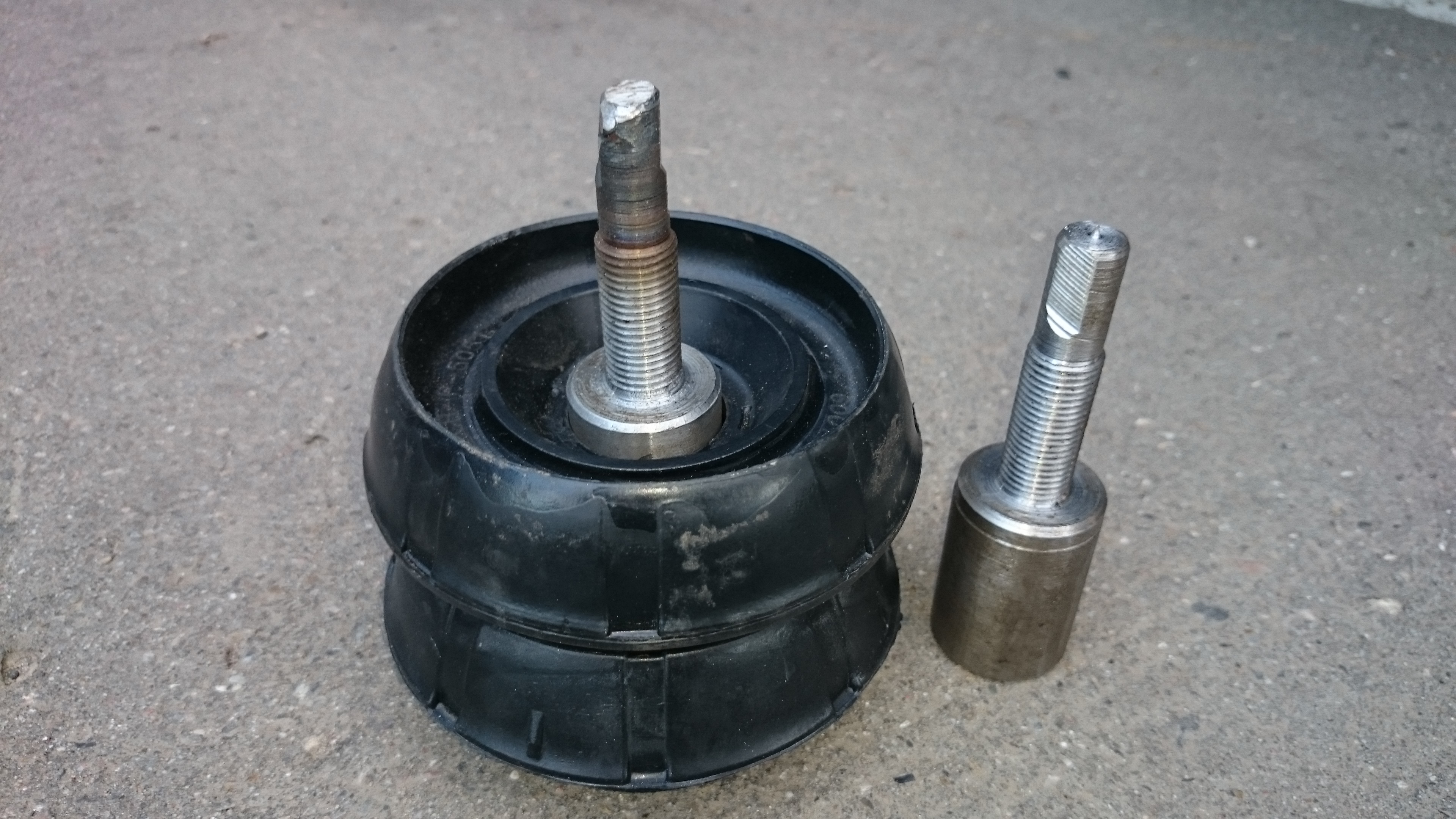

Ну что ж - заказал я себе проставки отсюда:
http://www.polimer-nsk.ru/static/prices/renault_prost/
Заказал на 30 мм вперед и назад.
По сайту - каталожные номера разные:
16-15-005/30 - передняя стойка
16-15-012/30 - задняя стойка
По факту пришел комплект из одинаковых, каталожный номер передней.
Разницы по фото впрочем тоже не нашел, будем посмотреть при установке (запланировал в ближайшее воскресенье).
Качество изготовления удлинителей штока стойки не нравится категорически - металл и конструкция ощущения надежности не вызывают, качество токарки... Плохо. См. фото - один из удлинителей короче, у другого заход резьбы не слесарен (криво стоит на столе из-за вылезшей "стружки"), возможно буду перезаказывать своему токарю из другого материала.
Будем посмотреть на то как соберется - ну и на результат соответственно.
Непонятные удлинители тонкостенные, с внутренней резьбой, сквозной что ли?, как центруется в простаке и какой внутренний диаметр у полставки к шайбе?
Выдержат нагрузки тонкостенные удленнители?

Совсем плохенько сделаны,за год згниют,кривые и разной высоты.стремные
