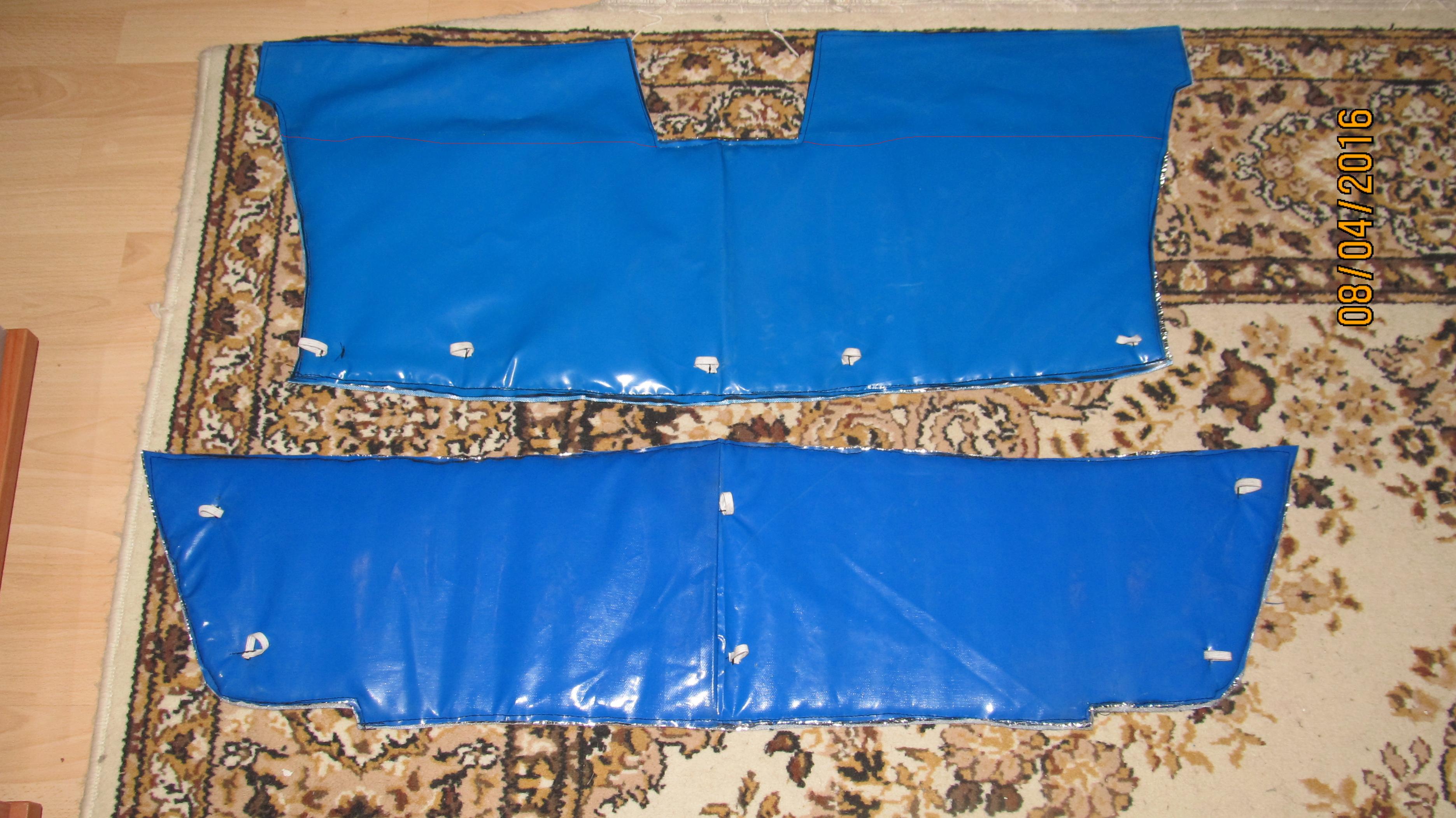

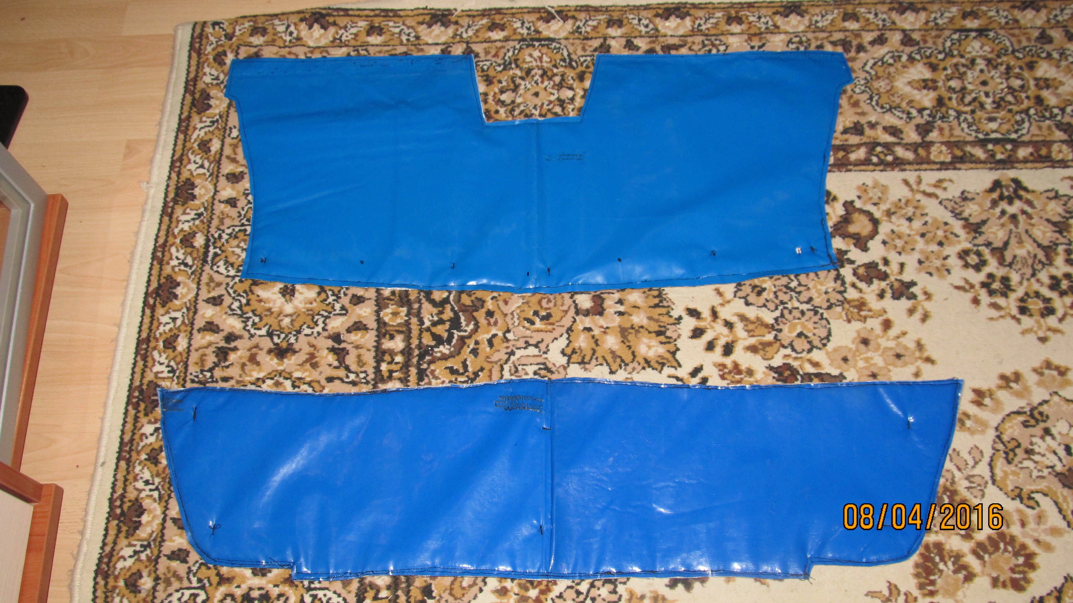

Приветствую всех Дизелистов.
Хочу предложить кому нибудь вот такой набор для утепления мордашки.
Объясню почему отдаю.Не из-за того что не подходит.
Просто я себе сделал точно такой же только приближенный к цвету машины(ну не серебро и не бежевый),но не такой яркий.Если данный цвет ни у кого не вызывает чего то отрицательного,прошу.
(если считаете что нужно снести в соответствующий раздел....)

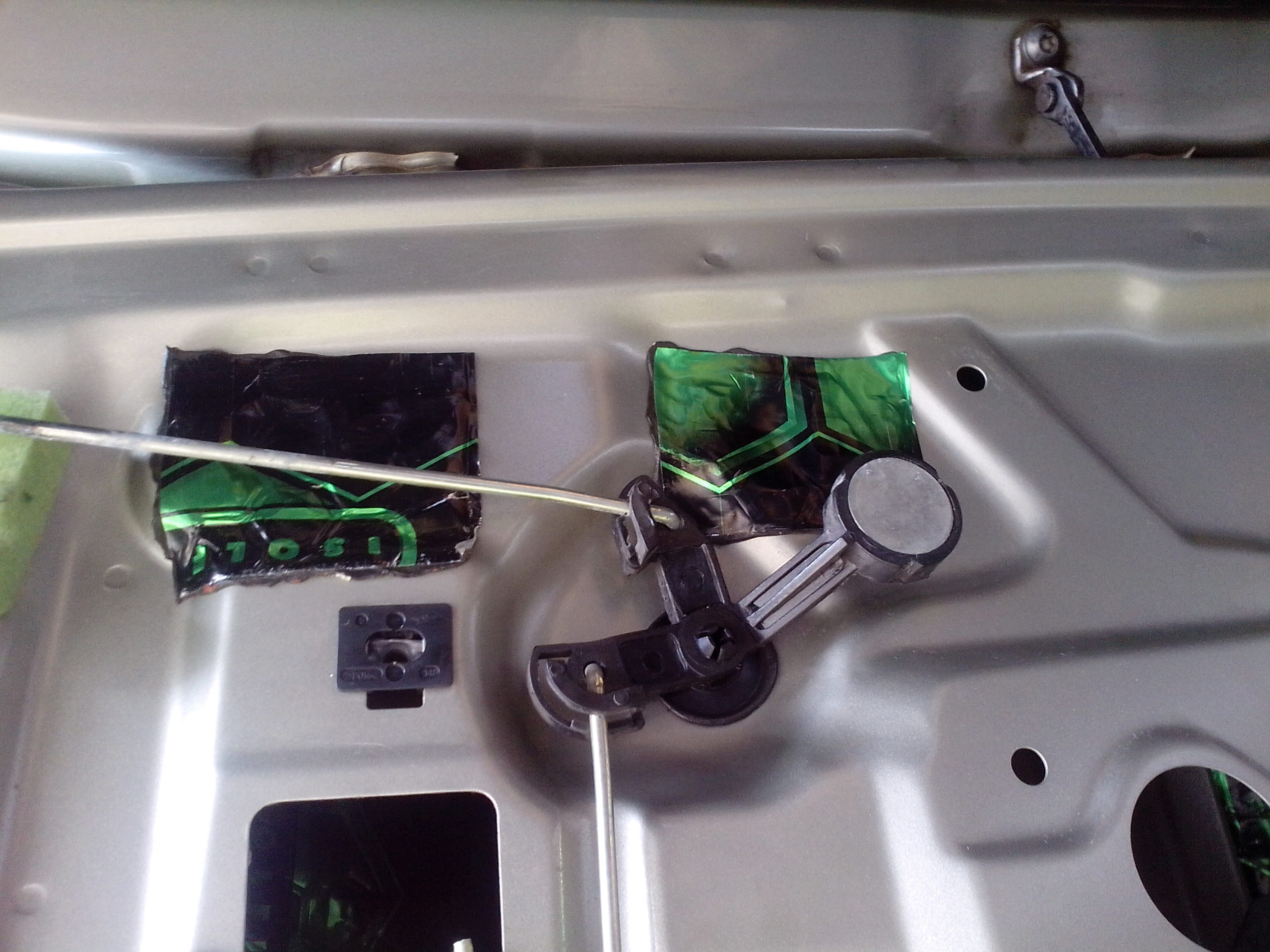

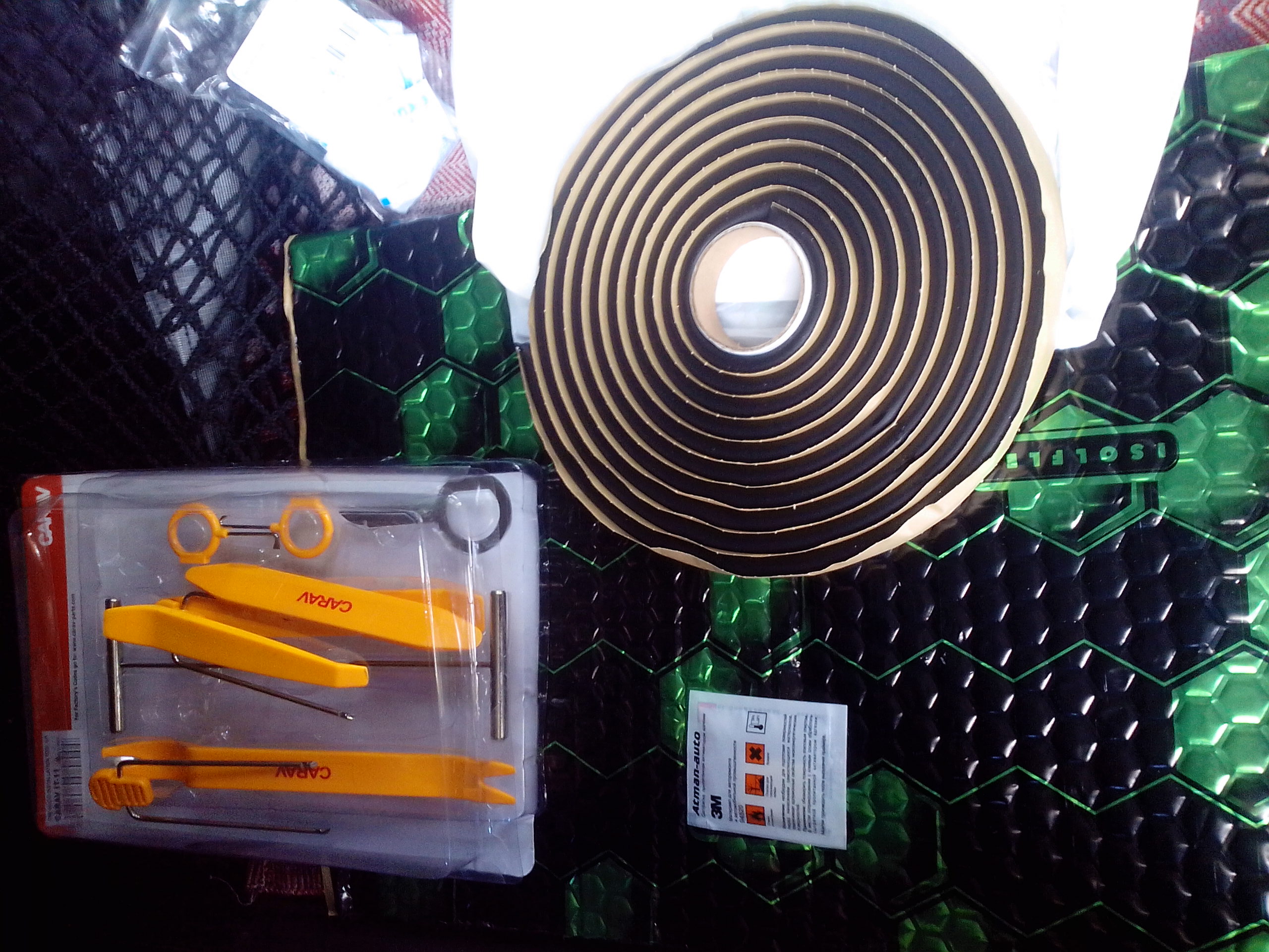

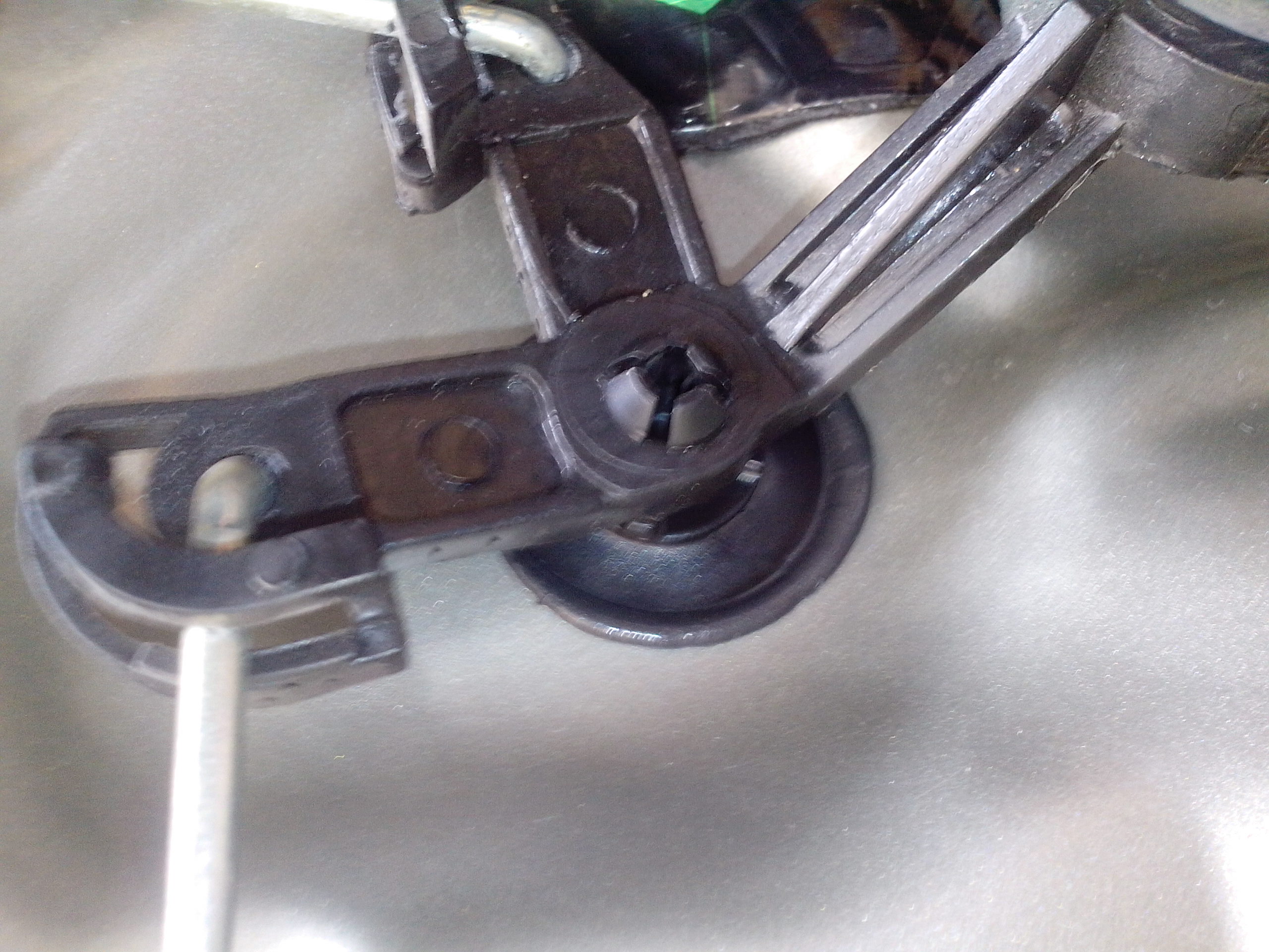

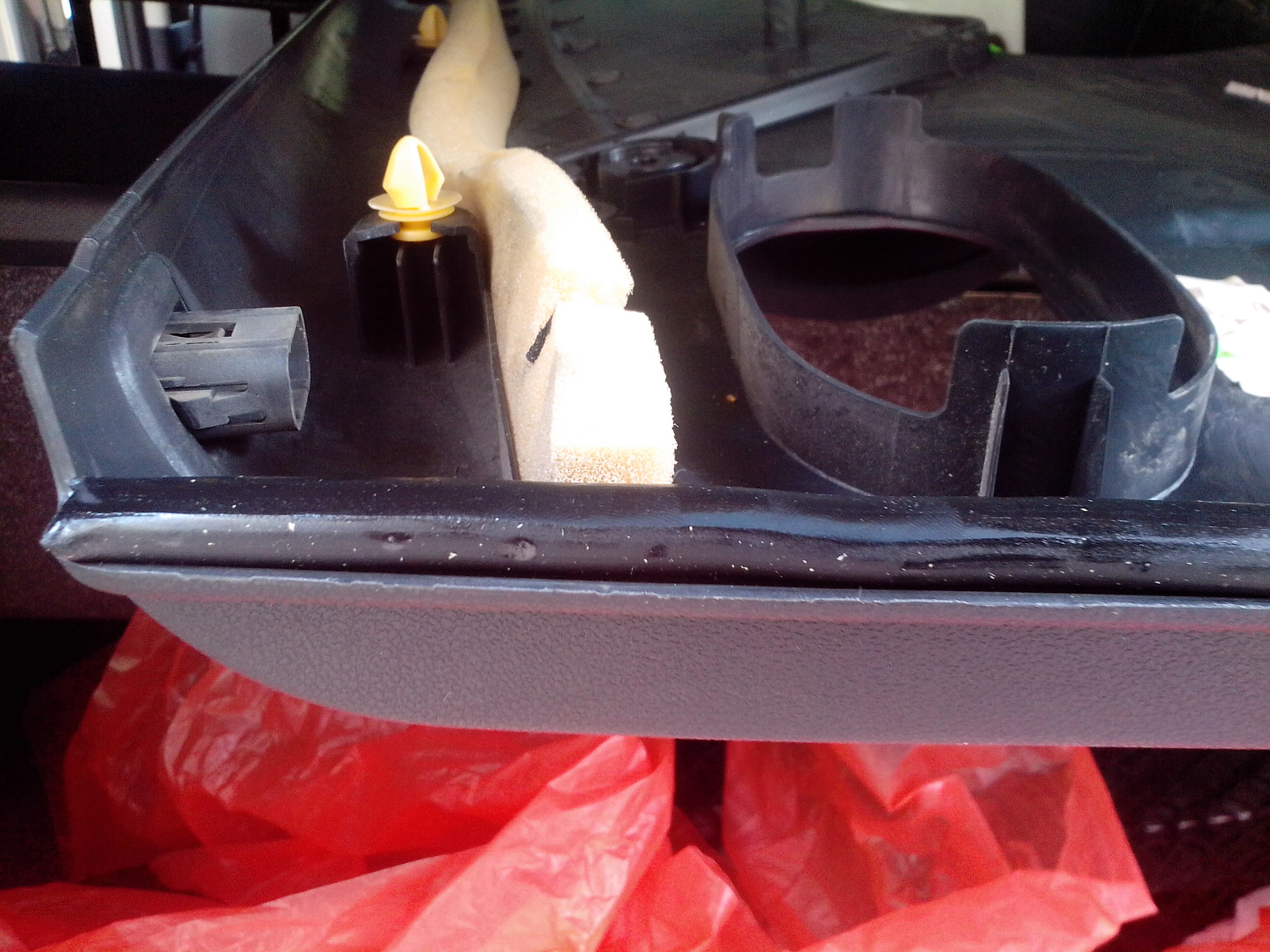

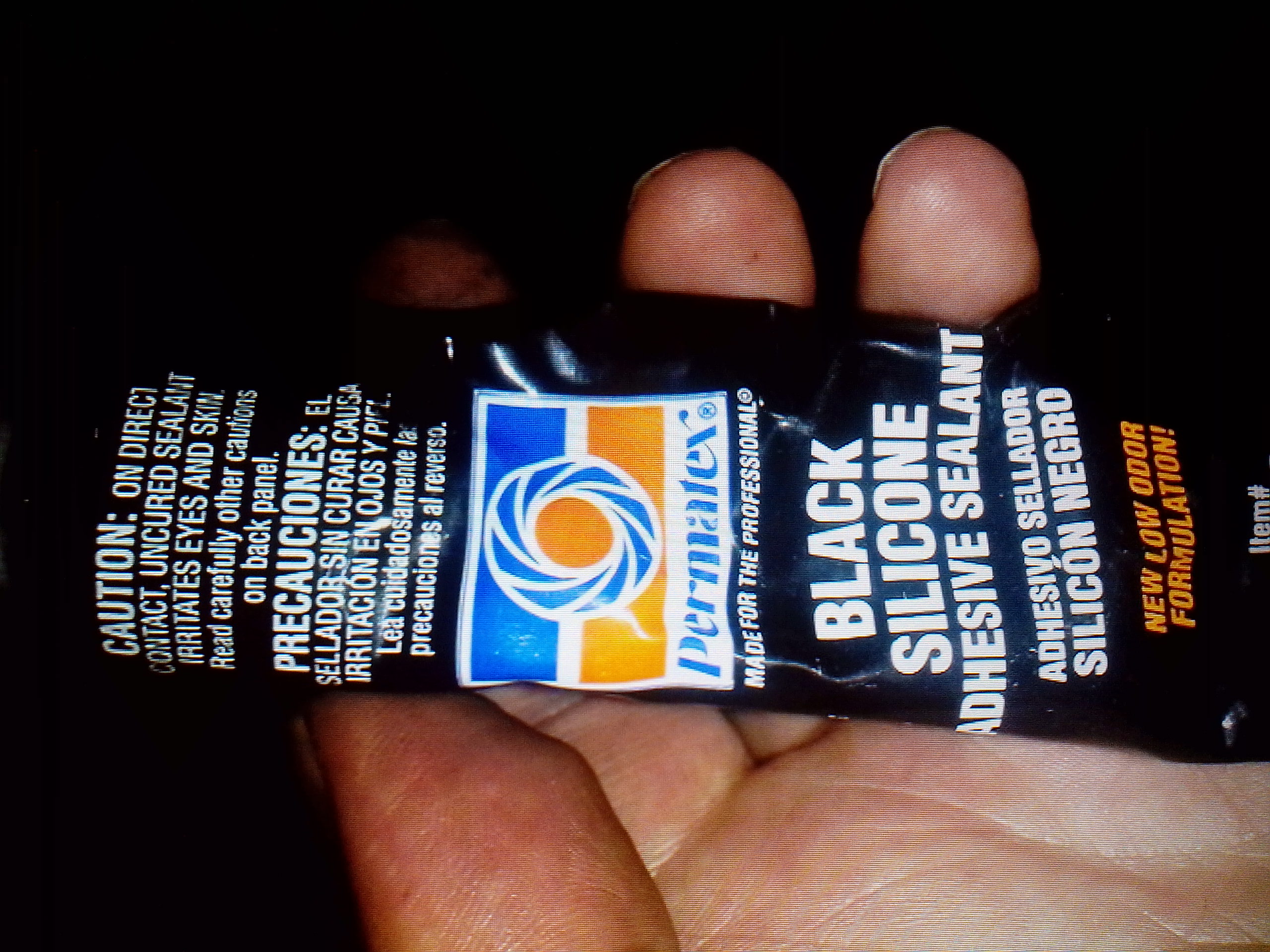

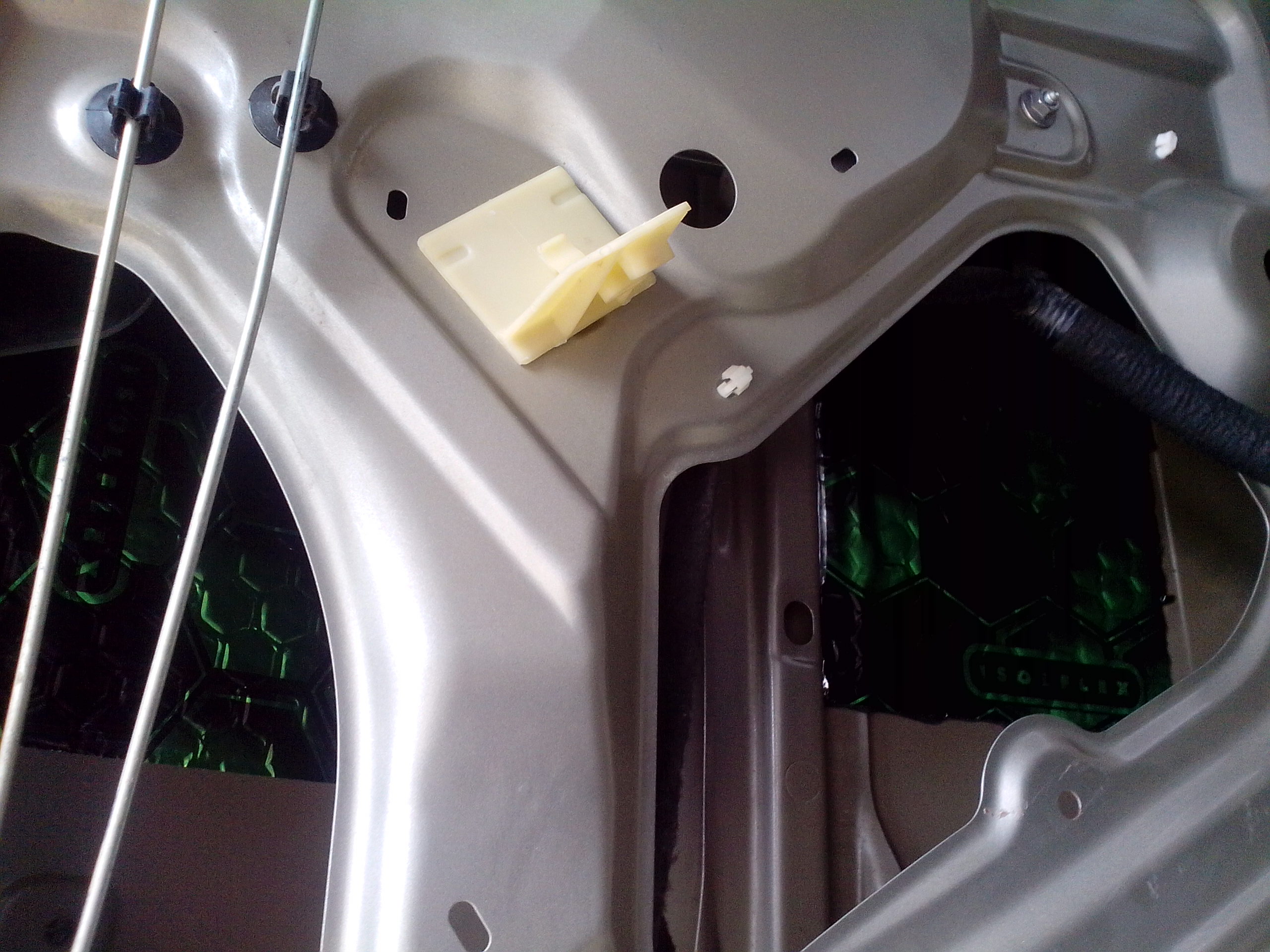

Ну вот ,пока были выходные решил подлечить течь задних дверей,по методе Кубика
Там на фото видно как подтекало и через что,аж падла ржа проступила.
Все необходимое было закуплено от инструмента и герметика до жгута ABRO.
Старый жгут демонтировал,докупил клипсы.
Пакет решил доработать ,перегнул и прилепил на кусочки 3М скотча.
Будем теперь ждать дождей,благо осень.
Остатки шумки пустил на шумоизоляцию,особого эффекта не ждал ,но остался доволен.
Двери реально закрываются по другому чем передние.
Первую дверь делал часа 2 вторую минут 30.
Без набора для снятия карты,ловить нечего.

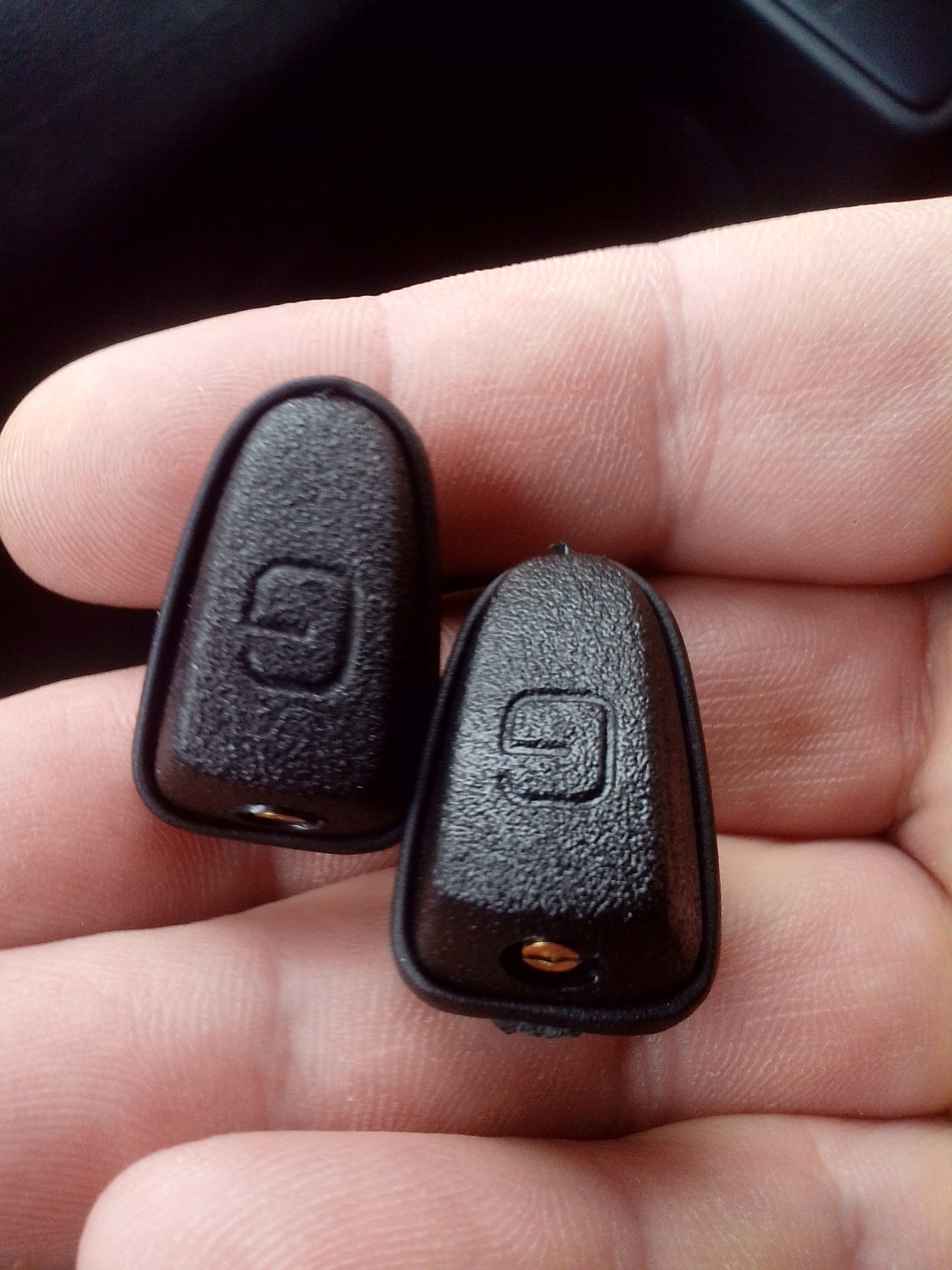

Еще заменил струйные омыватели на брызгалки.
Цена в жигулевском магазе 35/шт.
Понравилось,омывает все стекло целиком.
И к тому же их можно регулировать .
Бате тоже вкорячил.
Теперь озадачился ,где взять обратные клапана???
