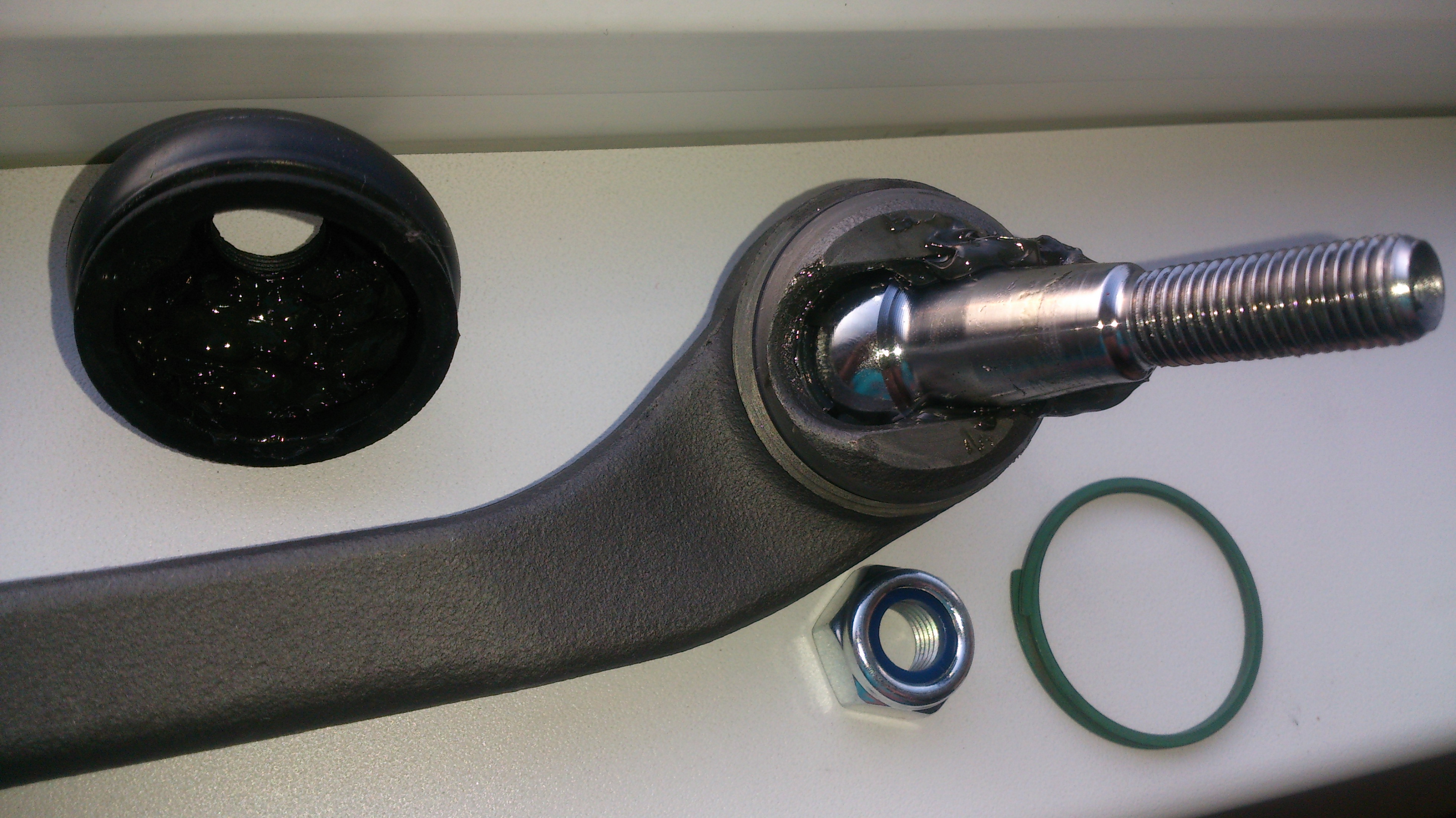

оригинала хватило на 90 тыс. ... TRW на 19 тыс. км. ...
Теперь купил SIDEM 5232 за 1150 руб.
Снял пружину, стянул пыльник ... а смазки то практически нет ...

Старый 28.05.2016, 00:00   #5
Сообщений: 9,930
Это нормально.
Старый 28.05.2016, 00:04   #6
radm25
Регистрация: 01.09.2013
Сообщений: 34
radm25
Это нормально.
нормально - количество смазки ... или то что, приходится её добавлять ?
radm25 вне форума   Вверх Ответить с цитированием
Старый 28.05.2016, 00:46   #7
Сообщений: 9,930
Нормально что смазки нет
Опять не совсем понятно. Нормально, потому, что это на ресурс мало влияет или нормально для производителя экономить при производстве и надо просто добавить самому?

Сообщений: 9,930
Вы не забывайте, какое сейчас время. Все на всём экономят.
Будут смазку класть, Вы так быстро второй комплект не купите.
Г.Форд еще давно сказал, что Вы покупаете автомобиль, не для того чтоб ездить, а для того, чтоб покупать запчасти.
Хотите перед установкой смазочку доложить, докладывайте. Народ докладывает, на драйв2 видел )))
