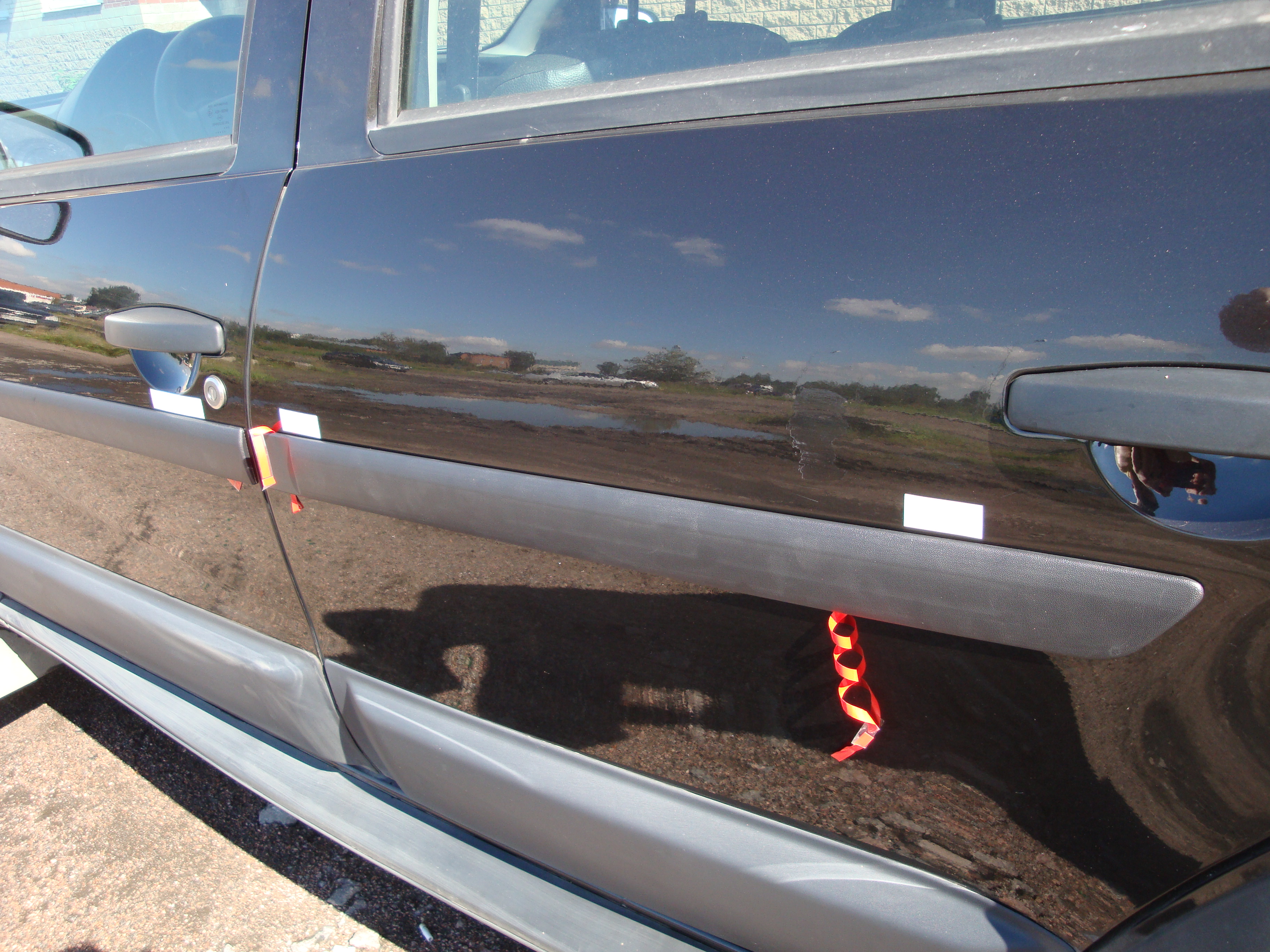

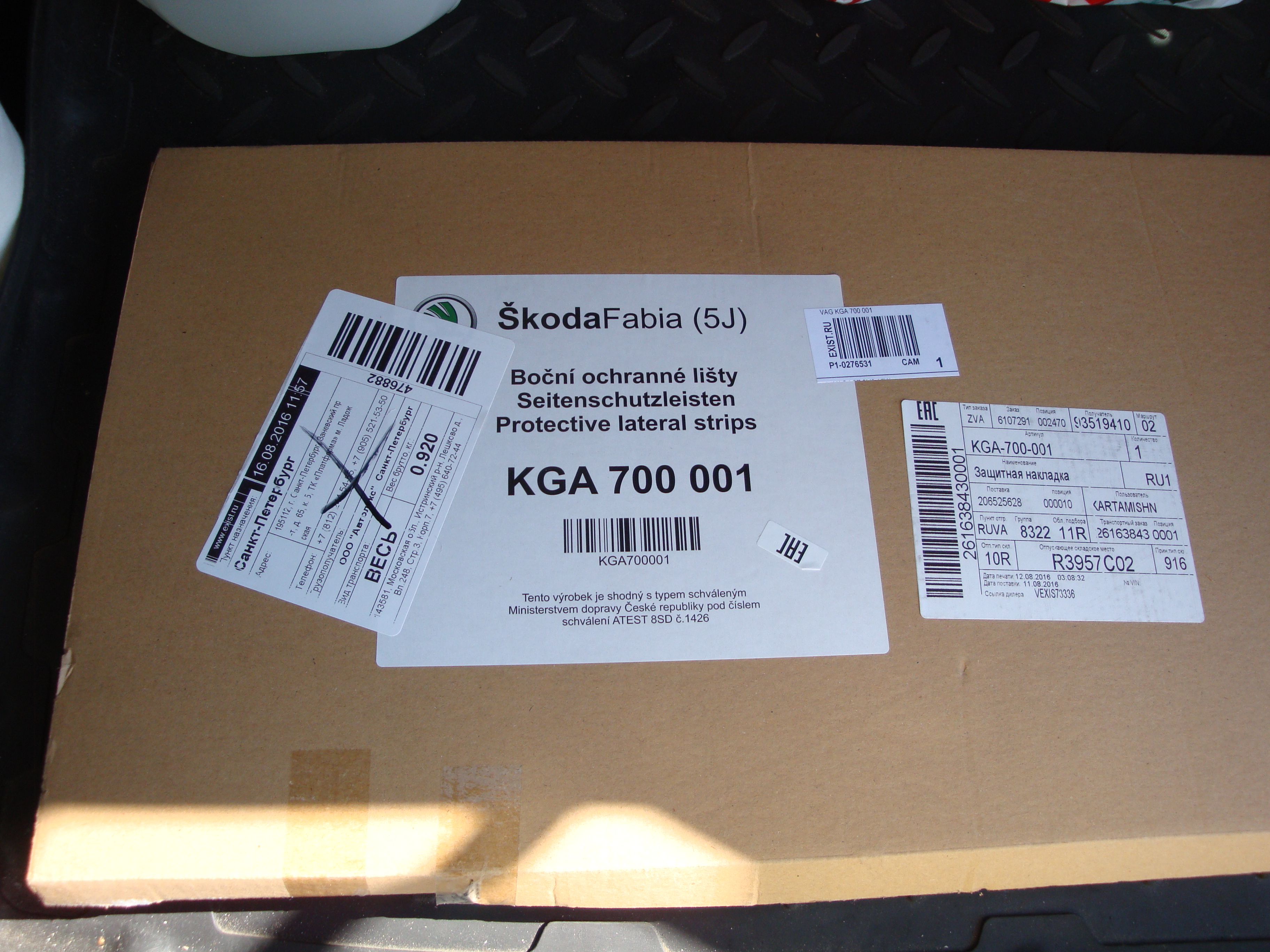

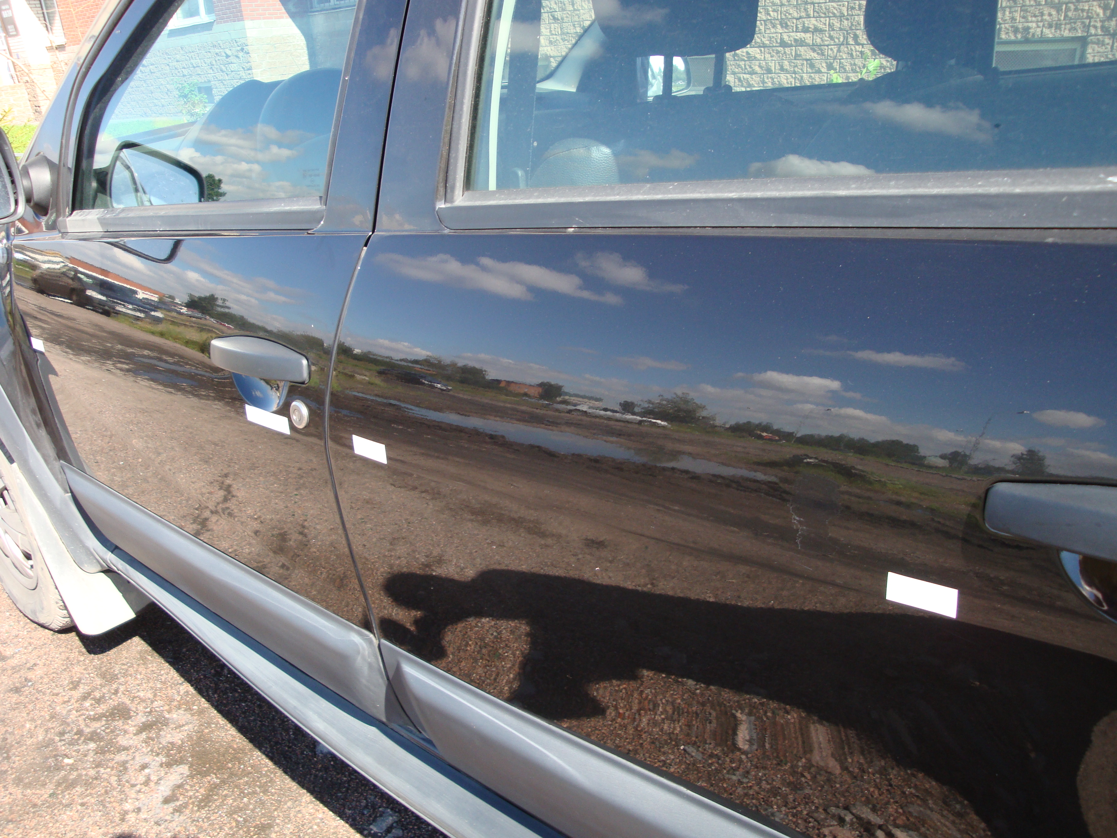

Сказано - сделано. Итак, мой мини отчет на данную тему. Сегодня добрались таки до меня заказанные молдинги. Мой выбор пал на KGA 700 001 от концерна VAG. Стоимость комплекта 2 546 руб. В теории они используются исключительно на Шкода Фабии, но встанут и на Рено Дастер без каких либо доработок. Сразу сделаю оговорку для любителей эстетики: для меня "как оно смотрится" глубоко вторично, первично - это защитить двери от тележек на парковке у гипермаркета. Сегодня и установил. Под спойлером будут фотографии упаковки заказа, размеры молдингов, процесс установки и конечный внешний вид. Если что, лично мне они нравятся!

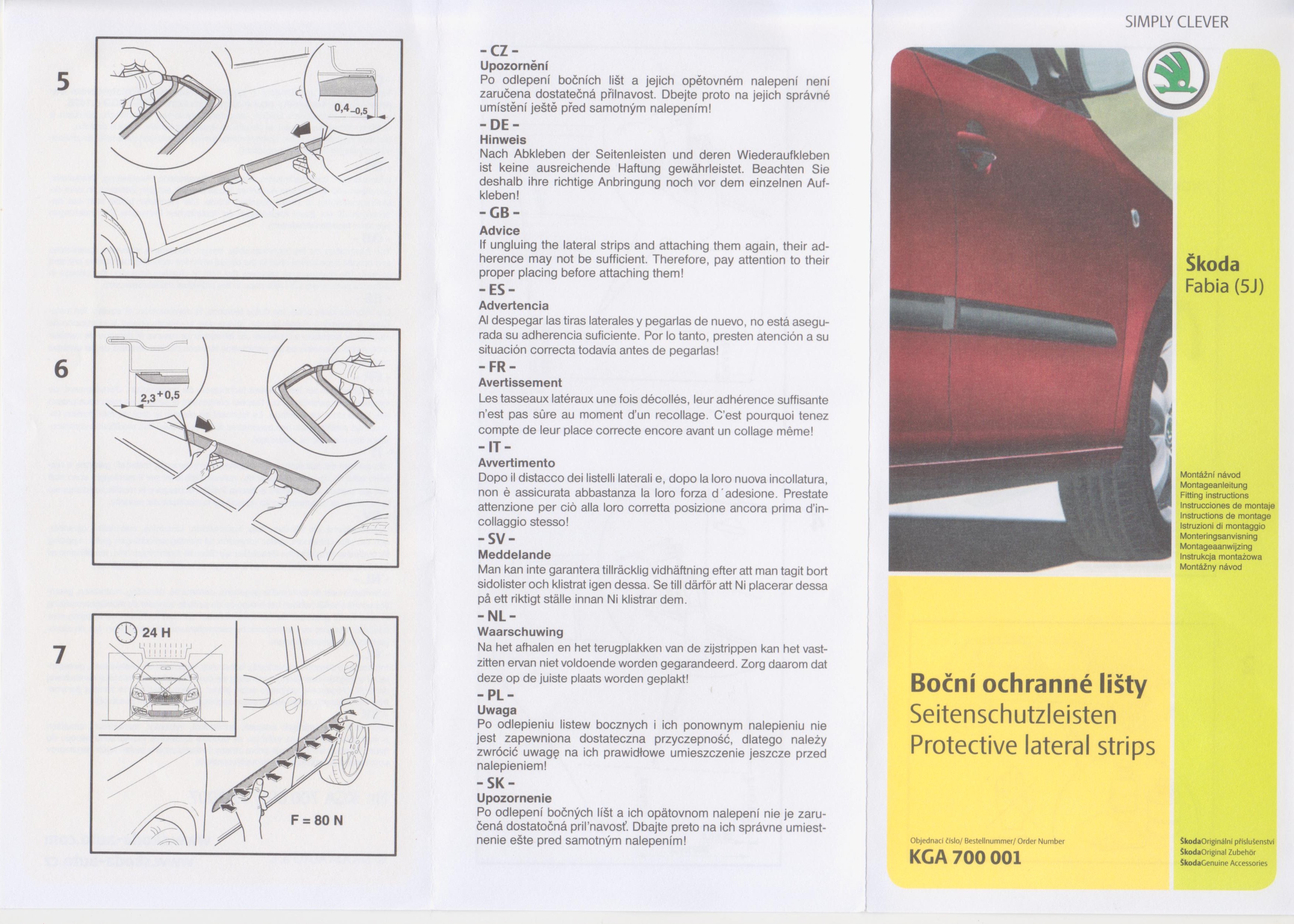

А под этим спойлером выложу сканы руководства к комплекту молдингов, если вдруг кому будет интересно.
