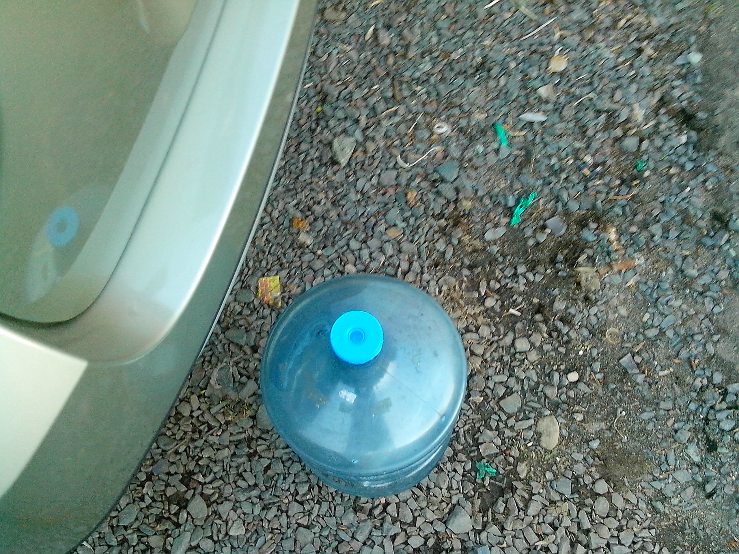

Саша привет. Согласен с тем что ближе к центру выглядит как то реальнее. Но для этого необходимо было бы изготовить переходники т.к. мешает козырек. А это делать очень не хотелось и мороки много. Поэтому принят был такой вариант. До и стоит она там незаметно.
Вот теперь можно визуально оценить зону обзора камеры. С лева угол немного великоват, но это из за того что камера смещена. Однако это не мешает. Этот недостаток компенсирует левое зеркало.
