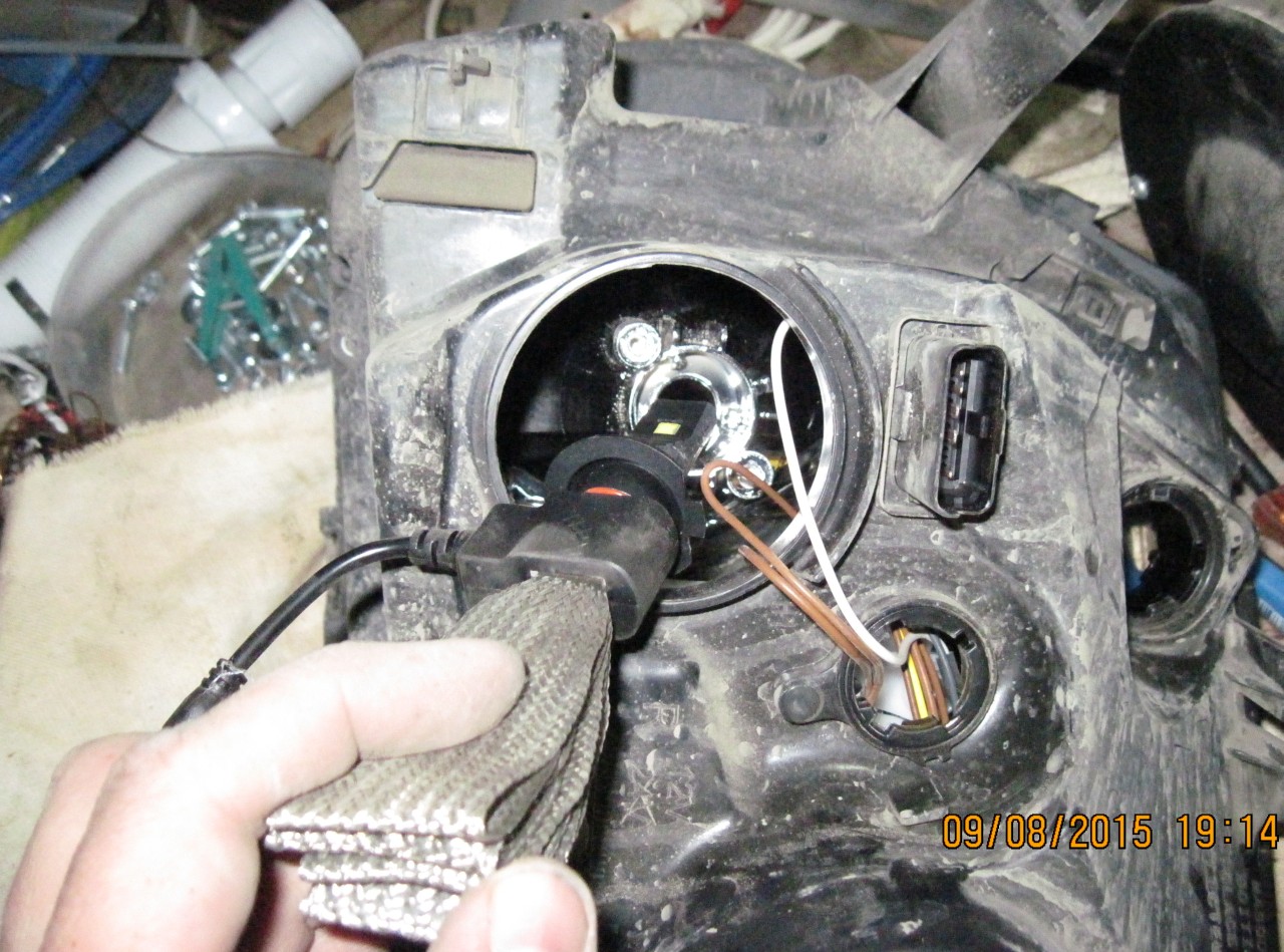

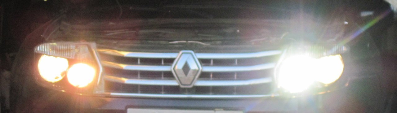

Я ставил в фару дальнего света светодиодную лампу с драйвером.
Лампа диммируется моим драйвером:
слева направо:
ближний, лампа накаливания дальнего, светодиодная лампа, ближний накаливания.
P.S. До сравнительных тестов DRL на светодиодных лампах никак не дойду.
P.P.S. Они у меня зажигались при 6 Вольтах на драйвере.
ID:	62627   Нажмите на изображение для увеличения

Т.е нужно просто поэкспериментировать прямо в магазине
Андрейчик вне форума   Вверх Ответить с цитированием

Управдом
как вариант...
