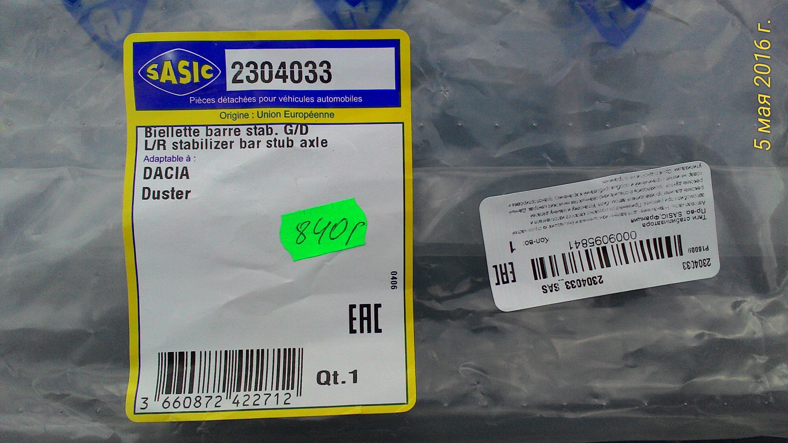

Перед на родных 90 тыс., загремела левая, поменял обе на Sasic 2304033 - 40 тыс., опять загремела левая, погода не радует, хотел в выходные поменять, зад - родные еще, две недели назад был на диагностике, без замечаний.

Старый 06.05.2016, 09:57   #37
"Сток" это не производитель. в 2012 он мог быть один, в 2016 другой.
