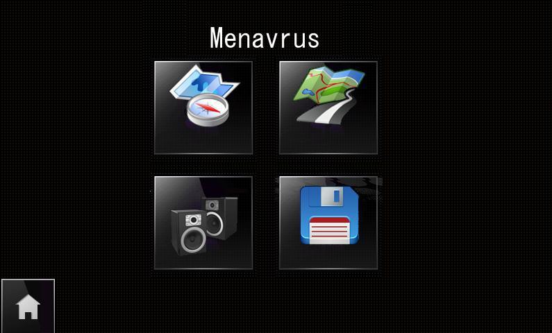

Lightbulb Menavrus - прошивка MediaNav с альтернативной навигацией и видеоплеером
Menavrus - это прошивка для мультимедийного блока Renault MediaNav (устанавливается в Duster, Sandero II, Sandero Stepway II, Logan II, Lodgy, Dokker, Clio IV), а также мультимедийного блока Renault MediaNav Evolution (MediaNav нового поколения), устанавливаемых в Duster II, Kaptur и Lada X-Ray, позволяющая использовать сторонние навигационные программы на MediaNav, устанавливать дополнителнительные карты в штатную Igo, подключать камеру заднего вида, а также включающая в себя мультимедийный проигрыватель (музыка, картинки и видео).

Главное меню Menavrus
Видео с Menavrus
