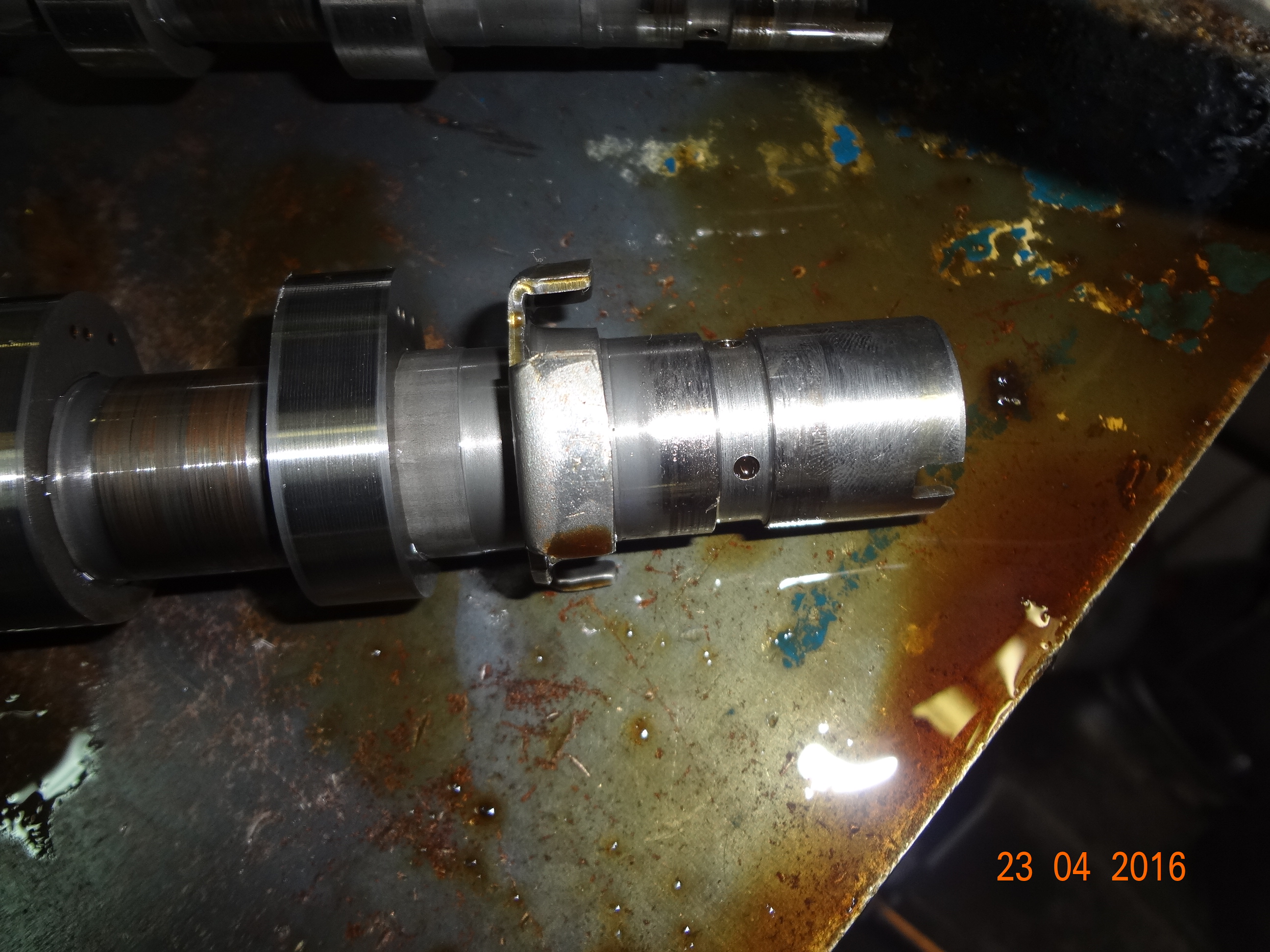

Вскрыли двигатель, там поршень, соседняя тема, но самое обидное, то что с валами, задиры по всем поверхностям. То ли масло Лукойл авно, то ли косяк при установке.
Смотрите фото.

Конечно косяк при установке. А ездить можно и на подсолнечном масле. А можно и без масла.
Да вообще грешу на смт2, нефиг больше лить такую хрень в двигатели.
Старый 23.04.2016, 14:14   #207
svv
МегаТюнер
Аватар для svv
Имя: Виталий
Регистрация: 18.12.2013
Сообщений: 1,442
svv svv svv svv svv
CMT тут не при чем. Зачем лить не понятно что и как это сделано. А потом всех собак вешать на косяк при установке?
Старый 23.04.2016, 16:31   #208
jimmik
Имя: Rifat
Регистрация: 29.12.2014
Адрес: Moscow
Авто: 2,0 4вд есп. белый
Сообщений: 1,681
jimmik jimmik jimmik jimmik
Никого не обвиняю, что случилось, то случилось. Все-равно деньги мне платить и не малые за восстановление постелей распредвалов. Использовал различные масла на других машинах и минералки тоже, распредвалы, как новые с матовым налетом.
А здесь вариант один, раз все исключается, установочный герметик попал в каналы и просто забил отверстия.
Если кто предложит более весомый аргумент, того и правда.
А герметик(установочный) вы или мастера из масляных каналов вынимали? сколько нужно наложить герметика, что бы он вылез и перекрыл масляный канал? не стоит считать нас за дураков или перекладывать свои косяки(масло в первую очередь) нужно применять как минимум нормальное. Лукойл вам помог.Рифат,иногда просто поражаюсь вашим ответам.
Старый 23.04.2016, 17:14   #210
jimmik
Имя: Rifat
Адрес: Moscow
Сообщений: 1,681
Герметика вылезшего было много в свечных отверстиях, я его ещё выковыривал оттуда, чтобы не упал в цилиндры, а чего внутри вылезло можно только предполагать. Но тут вроде все в поддон должно было упасть, надо смотреть когда откроют поддон. И резать сам маслянный фильтр.
Просто смысл от смт2, если он не помог от паленого масла по имени Лукойл.
Значит не такие у смт свойства, как описывают.

На другом форуме ещё одна версия, что затянули крышку распредвалов с другим моментом, т.е перетянули или динаключ, мог привирать. Почитал в инете, очень частый случай. Тут уже покажет вскрытие поддона, сколько на маслоприемнике герметика и что с шейкам коленвала и вкладышами. Если коленвал цел, то точно перетяжка.
На форумах вообще очень много чего пишут и просто от балды лишь бы чего написать.
Вскрытие поддона тебе ни чего не покажет. В любом моторе будет стружка в поддоне. Слей масло в чистую тару,дай ему отстоятся и посмотри, что у тебя на дне будет. Если бы была перетяжка как ты предполагаешь то там не риски были бы а очень сильные задиры по всей плоскости.Шейки будут просто синие от высокой температуры. В худшем случае валы просто заклинят в постели. Валы ставятся в большом количестве и рука уже набита на столько, что даже динамометрический ключ собственно давно не нужен.О какой перетяжке может идти речь? эксплуатируй мотор на нормальном масле и не будет у тебя вопросов и догадок о рисках,перетяжках и всего остального бреда.

Да я думаю, что не такие уж критичные задиры, со временем все пришлифуется.
Поэтому особо уже не заморачиваюсь. Супротек или хадо поможет подравнять эти микрориски. Ну и масло теперь только эльф. К черту эти дешевые эксперименты.

jimmik, не верь ты этим супротекам и т.д. На их рекламу тратятся миллионы. Даже многие блогеры его рекламируют. А те кто хотел честно сделать тест, так и не получил ответа от представителей присадок. Весь интернет забит Супротеком. Раньше нравился канал "теория ДВС" Травников там собирает двигатели. Года три назад снимал он про вред присадок и т.д., а теперь льет во все Супротек)))))
По поводу валов, присмотрелся сейчас к фото и уж особо выработки не заметил. Риски это ерунда. Если они сидят нормально в постелях то и все будет нормально работать. Надо просто замерить остаток шеек.
Обычно такие риски от "масляного голодания", но думаю тогда и гидрики бы гремели. А двигатель работал нормально. Может и правда от этих смт и т.д.
А я в начале темы писал, что один из гидриков цокал на холодную, но тогда просто было залито масло без присадок. Потом почему-то перестало.
Но когда накрылся двигатель, то цокало периодически..
Может у тебя маслоприемник был забит или насос не выдавал давление. Надо было когда начало цокать, померить давление масла механическим манометром.
