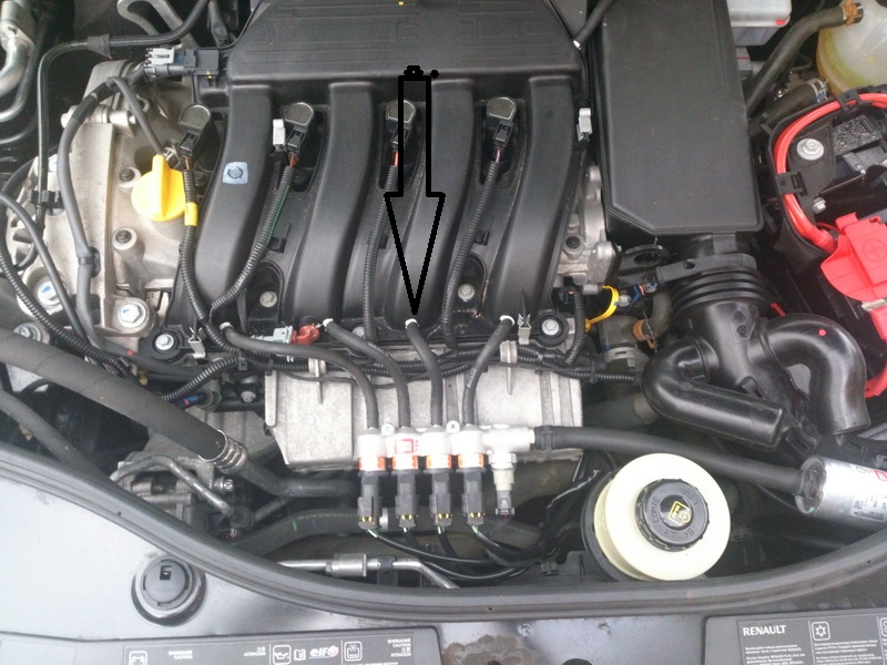

Сообщение от юрий 333 Посмотреть сообщение
идут резиновые трубки в пластмассовую часть коллектора
Тогда все хуже, пластик бы уже прогорел давно...хотя может он на коллекторе термостойкий, надо попробовать паяльником потыкать.
Но кислотой уже не уберешь, только шкрябать.

rubin1967, ну в улитку пластмассовую врезаны. Пластмасса над металлической частью двигателя. Сфоткаю завтра

По умолчанию врезка гбо
Юра, у тебя так врезка сделана?

Если так, то исключаем попадание металической стружки в коллектор.

rubin1967, именно такая

В основном это имеет место от кривой установки ГБО, коплектации, не правильный настройкой его. Я не зря задал свой вопрос в газ теме, что произойдет с газо воздушной смесью, при вот такой врезке в пластик коллектора. Тогда отвечу сам на свой вопрос. Кроме того что при такой врезке газ и воздух хорошо перемешаются, она при этом будет несколько бедной, чем при врезке рядом с бензо форсунками.
Недолжно. Я же писал про микроавтобус, врезал в пластик, потому что в коллектор было неудобно, двигатель глубоко.
Пробег почти 60т.км из них на бедной смеси почти 45т.км. Причем ездил груженный 1тонной и на скоростях до 170км в час.
