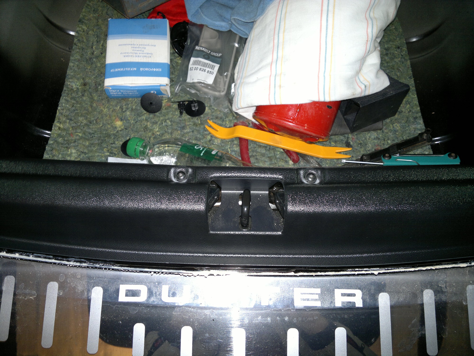

Инспектор, у вас скорее всего смещена пластиковая накладка замка (справа деталь заходит на замок, а слева нет). Порожек прижимается винтами, а белые пластиковые основы для винтов имеют небольшой люфт.
Если снять порожек, то под ним пластиковая накладка замка скорей всего смещена в сторону, соответственно порожек делался по кузову, а не по пластиковой накладке и несовпадение отверстий привело к такому результату.
