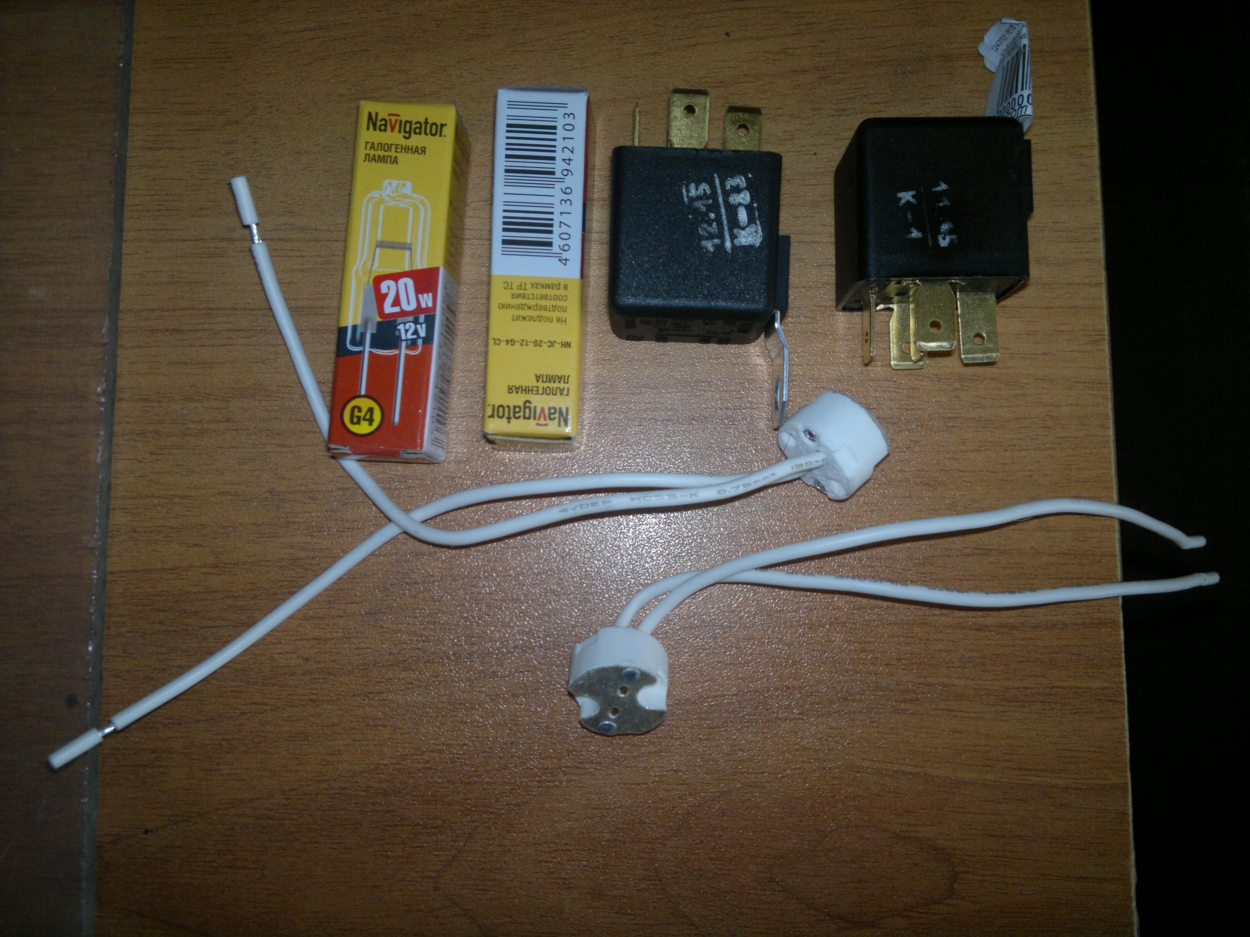

Старый 24.02.2016, 09:56   #225
Андрейчик
Аватар для Андрейчик
Регистрация: 18.12.2015
Адрес: Озерск
Авто: будущий покупатель
Сообщений: 159
Андрейчик
Вот что потребуется для реализации.

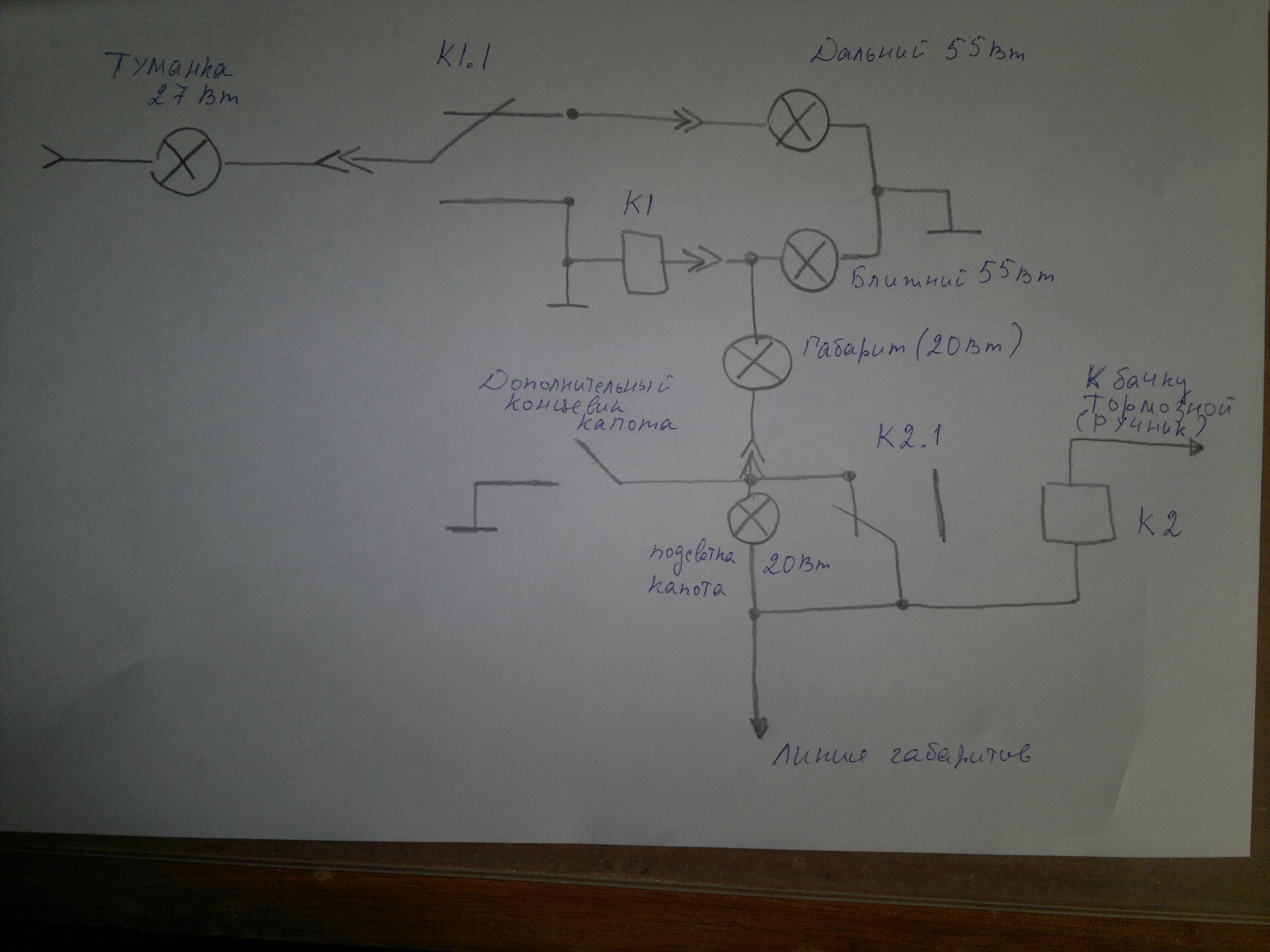

Старый 28.02.2016, 16:41   #230
Андрейчик
Адрес: Озерск
Сообщений: 159
Андрейчик

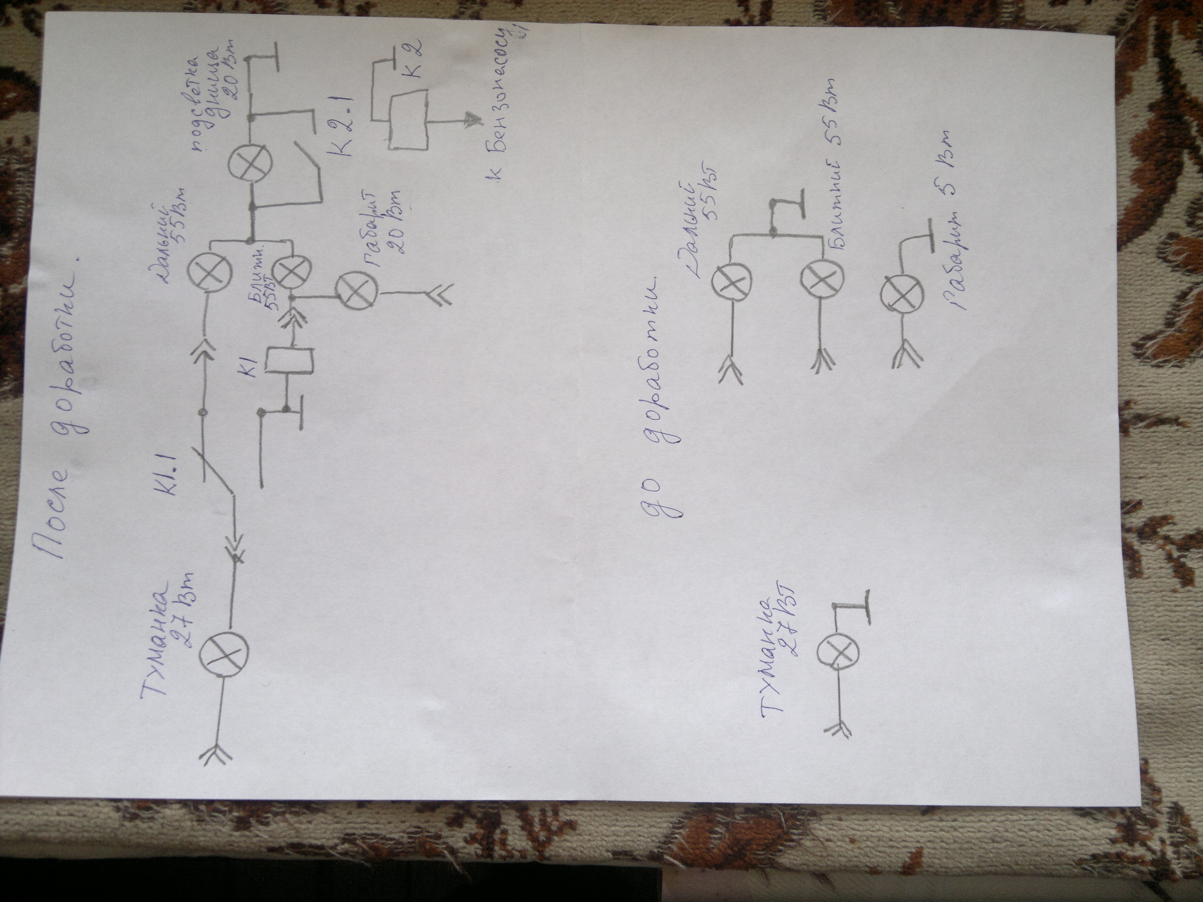

Работу схемы не гарантирую на дастере. На лачетти буду проверять на неделе. (работу ламп подсветки днища).
Фотки гарантирую.
Внесу поправку в схему. Управление релюхой подсветки днища будет не от бензонасоса, А от датчика давления масла и от ручника через диодную развязку.
Схему позже нарисую.
Для тех кто не в теме повторю, что на моём автомобиле шеврале-лачетти данная схема обеспечивает.
1. ДХО (габариты 20вт)
2.ДХО для трассы ( вдобавок к ДХО добавляется дальний в полнакала + туманки в полнакала)
3.Контроллер плавного розжига для ламп дальнего света.
4.Контроллер плавного розжига для ламп ближнего света.
5.Контроллер плавного розжига лампы ДХО.
6.Контроллер ДХО для дальнего на полнакал.
7.Контроллер плавного розжига ламп в туманках.
8.Автоматическое включение габаритов и подсветки днища автомобиля при пуске двигателя или поднятии ручника.( не проверено)
9. Автоматическая помощь сотрудников дпс в остановке автомобиля с включенной лампе давления масла.(не проверено)
10.Обеспечение пожарной безопасности при подсветке днища автомобиля.(провода на подсветку можно замыкать как между собой так и на кузов и ничего при этом не произойдёт.(не проверено)
Название: ДХО продление жизни галоген088.jpg
Последний раз редактировалось Андрейчик; 28.02.2016 в 17:53.
Андрейчик вне форума   Вверх Ответить с цитированием
Старый 28.02.2016, 18:09   #231
Сообщение от Андрейчик Посмотреть сообщение
А оно тебе надо?
Андрей, всегда подвисаю в твоих схемах из-за отсутствия питания оной. Рисуй где +12.
Старый 28.02.2016, 18:18   #232
Андрейчик
Адрес: Озерск
Сообщений: 159
Андрейчик
А оно тебе надо?
В схеме не проверено только работа подсветки днища.
Согласен, что художник я от бога. И схемы рисовать моё "призвание"".
Но главное , то что схема будет работать. (наверное).
Схема универсальна на все автомобили (наверное) и где там +12 в каждый узнает прибором.
Последний раз редактировалось Андрейчик; 28.02.2016 в 18:23.

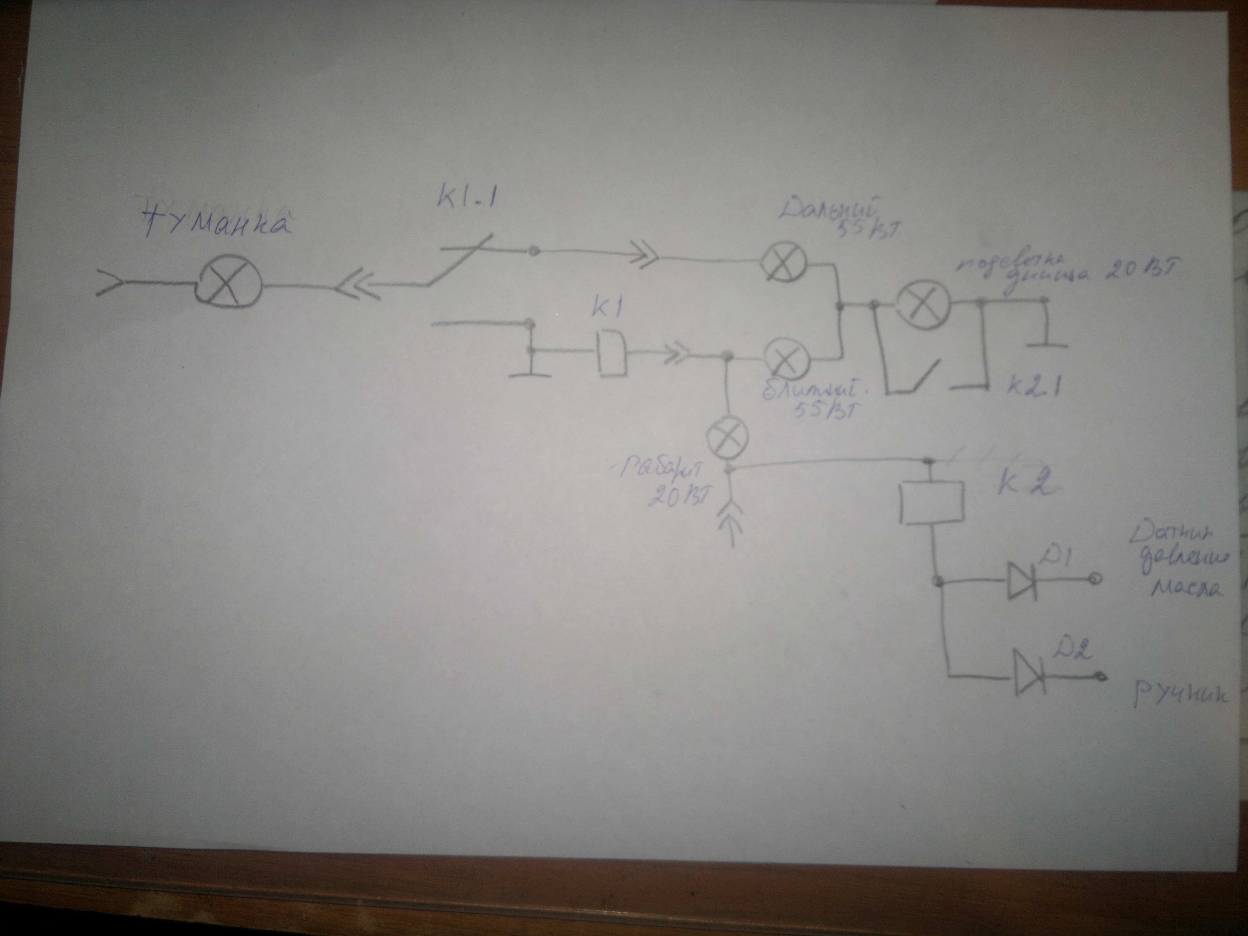

Старый 29.02.2016, 21:51   #233
Андрейчик
Адрес: Озерск
Сообщений: 159
Андрейчик

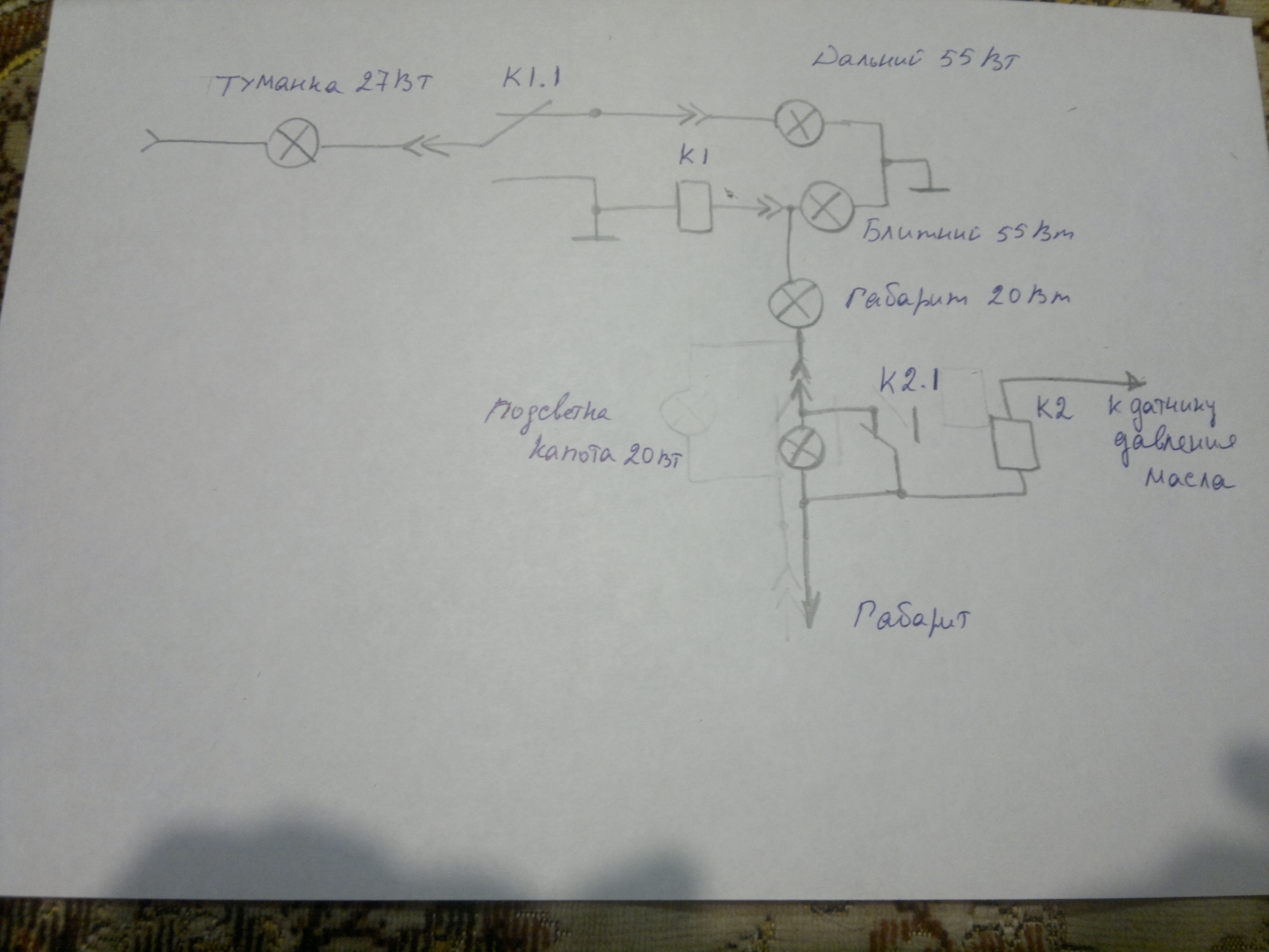

Всем привет.
Ранее нарисованная секретная схема нерабочая . Сегодня проверил на своём автомобиле.
Привожу другую секретную схему. Вот она работает.
Завтра доподключу. (если время будет) Осталось лампочки закрепить и релюхи к датчику давления масла подключить.
С подсветкой днища придётся отказаться, т.к при замыкании на кузов одного из проводов лампочки, теоретически должен сгорать предохранитель габаритов.
Подсветка будет освещать только подкапотное пространство.
У меня посадка низкая и днище постоянно скребёт по сугробам.
На дастере посадка повыше будет.

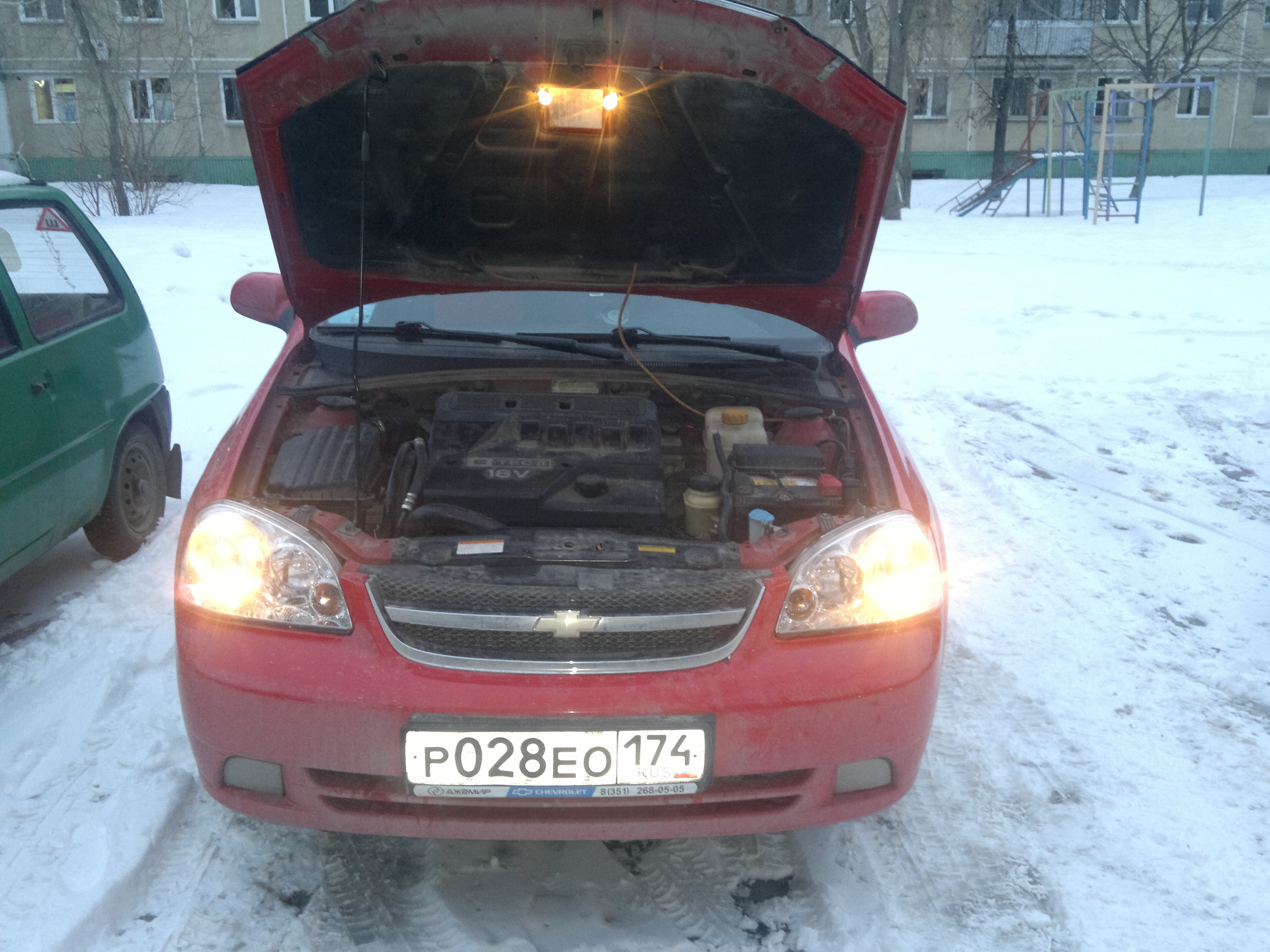

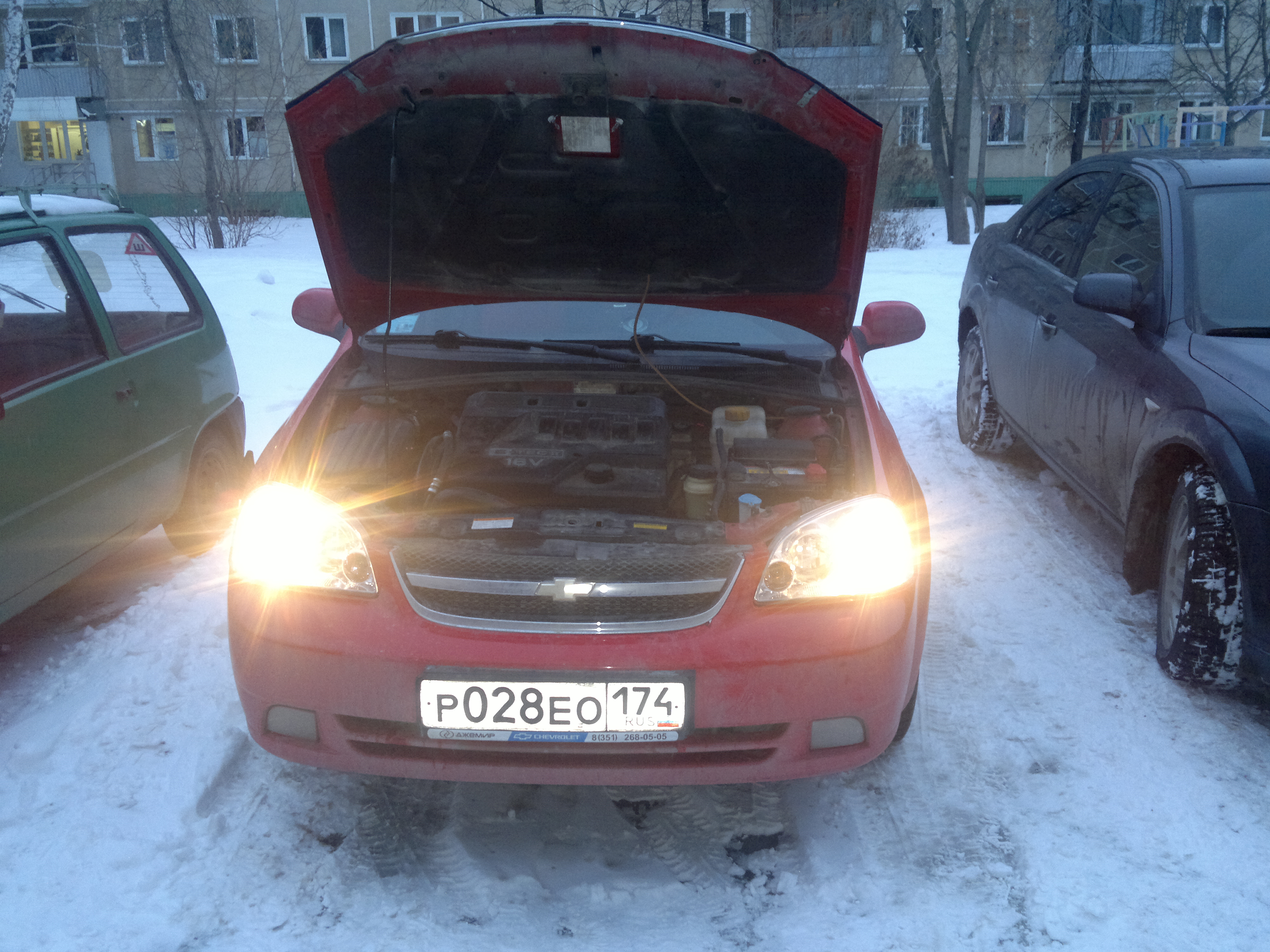

Старый 04.03.2016, 10:01   #236
Андрейчик
Адрес: Озерск
Сообщений: 159
Андрейчик

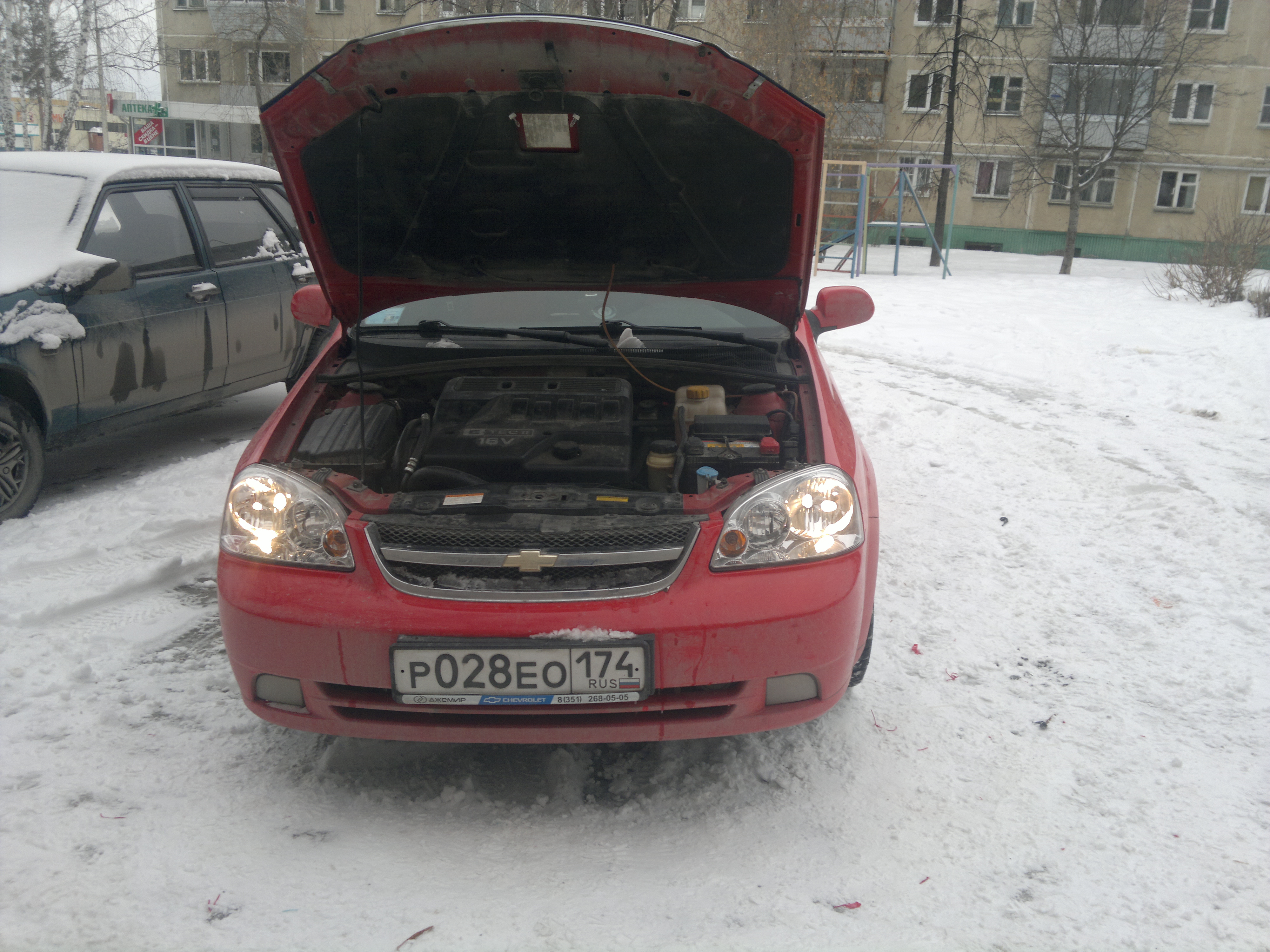

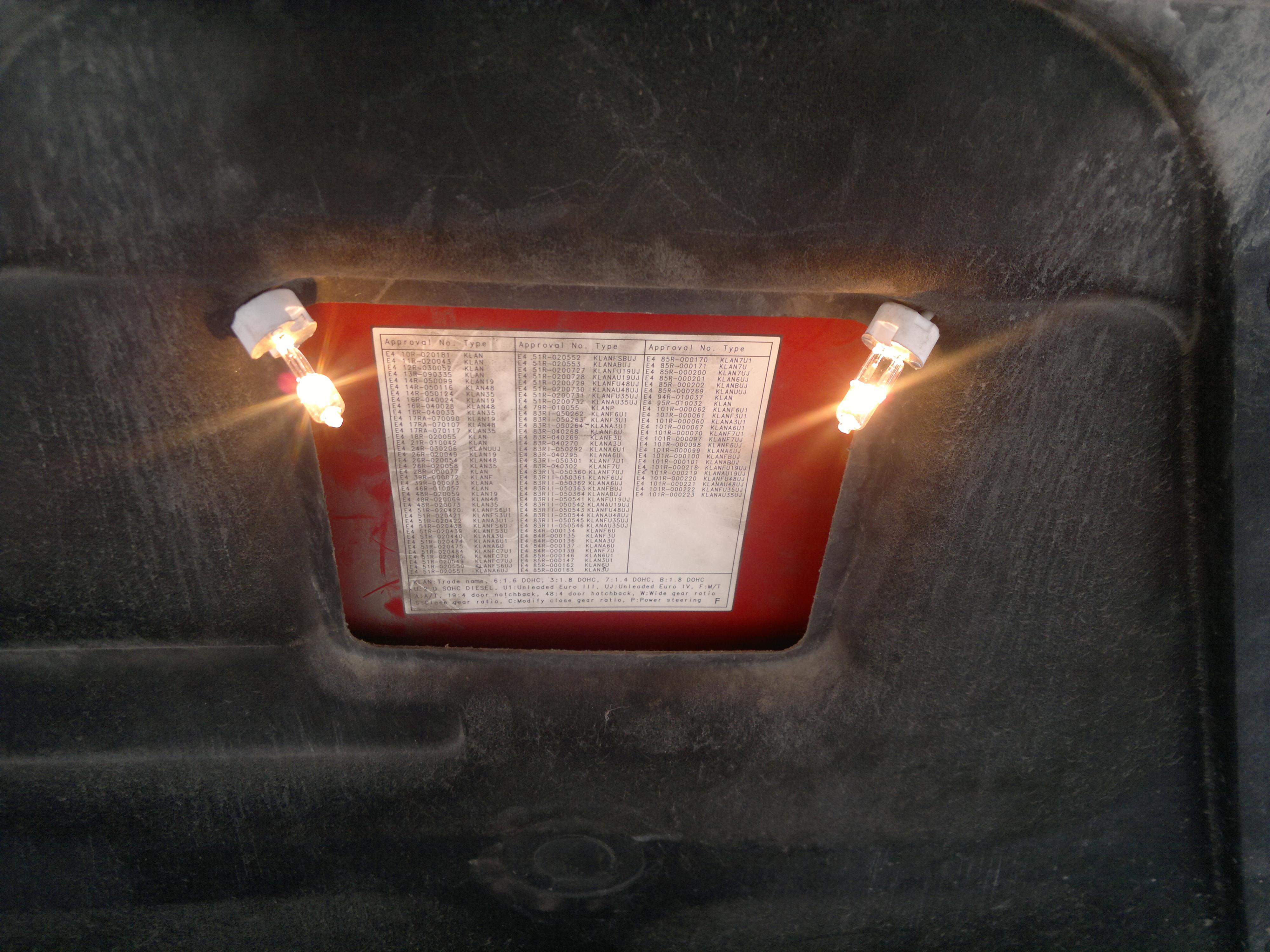

Всем привет .
Сегодня доработал приблуду до логического завершения.
Сейчас работа передней оптики полюбому должна проходить тех осмотр без проблем.
От подсветки днища пока отказался . Вместо этого лампочки повесил на подсветку капота.
Алгоритм работы следующий:
При включенных габаритах (дхо 20вт) лампы включены последовательно с лампами ближнего света 55вт и светят почти в полный накал.
При поднятии ручника (сигнал взял с бачка тормозухи) последовательно с лампами дхо 20вт включаются лампы подсветки капота 20вт. И все эти лампы светят в полнакала, обеспечивая при этом габариты яркостью близкой к штатным лампам 5вт.
При поднятии капота лампы обеспечивают лучшую безопасность при стоянке и освещают список предохранителей.
В будующем если надумаю сделать подсветку днища просто подключу параллельно лампам капота светодиоды.
Название: подсветка капота 1.jpg
ID:	58626   Нажмите на изображение для увеличения
Название: подсветка капота.jpg
ID:	58627   Нажмите на изображение для увеличения
Название: подсветка капота 2.jpg
ID:	58628   Нажмите на изображение для увеличения
Название: подсветка капота 3.jpg
ID:	58629   Нажмите на изображение для увеличения
Название: подсветка капота 4.jpg

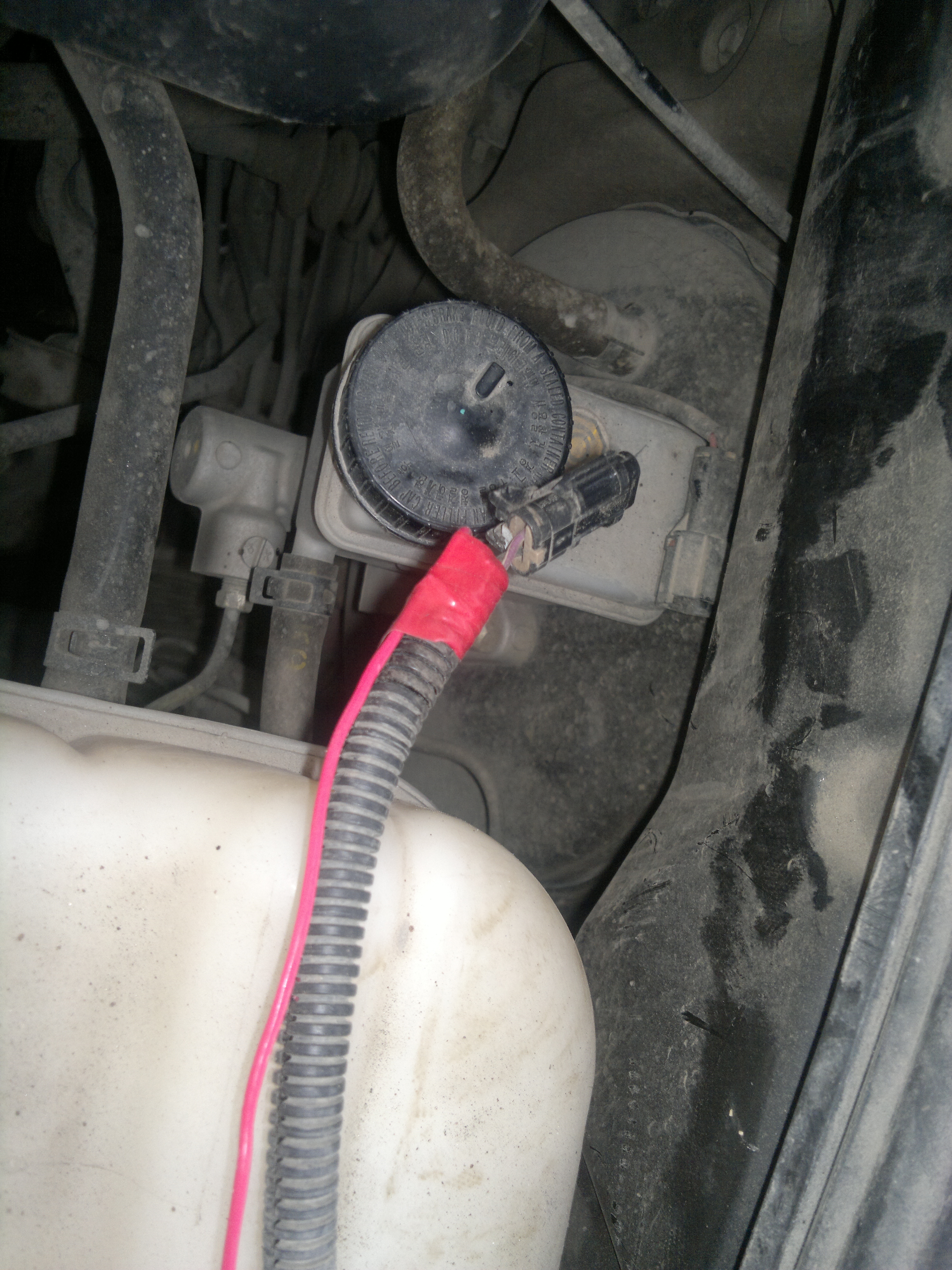

Андрейчик

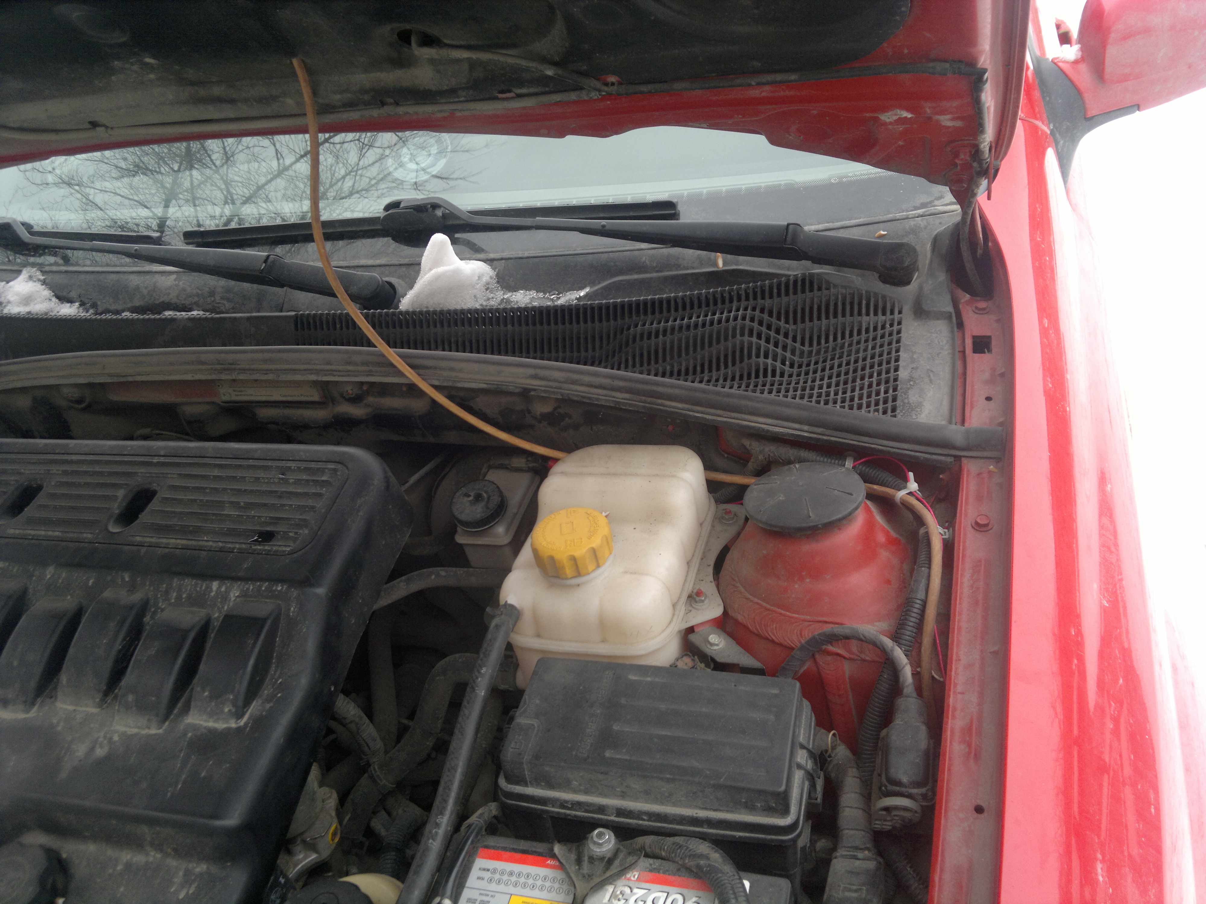

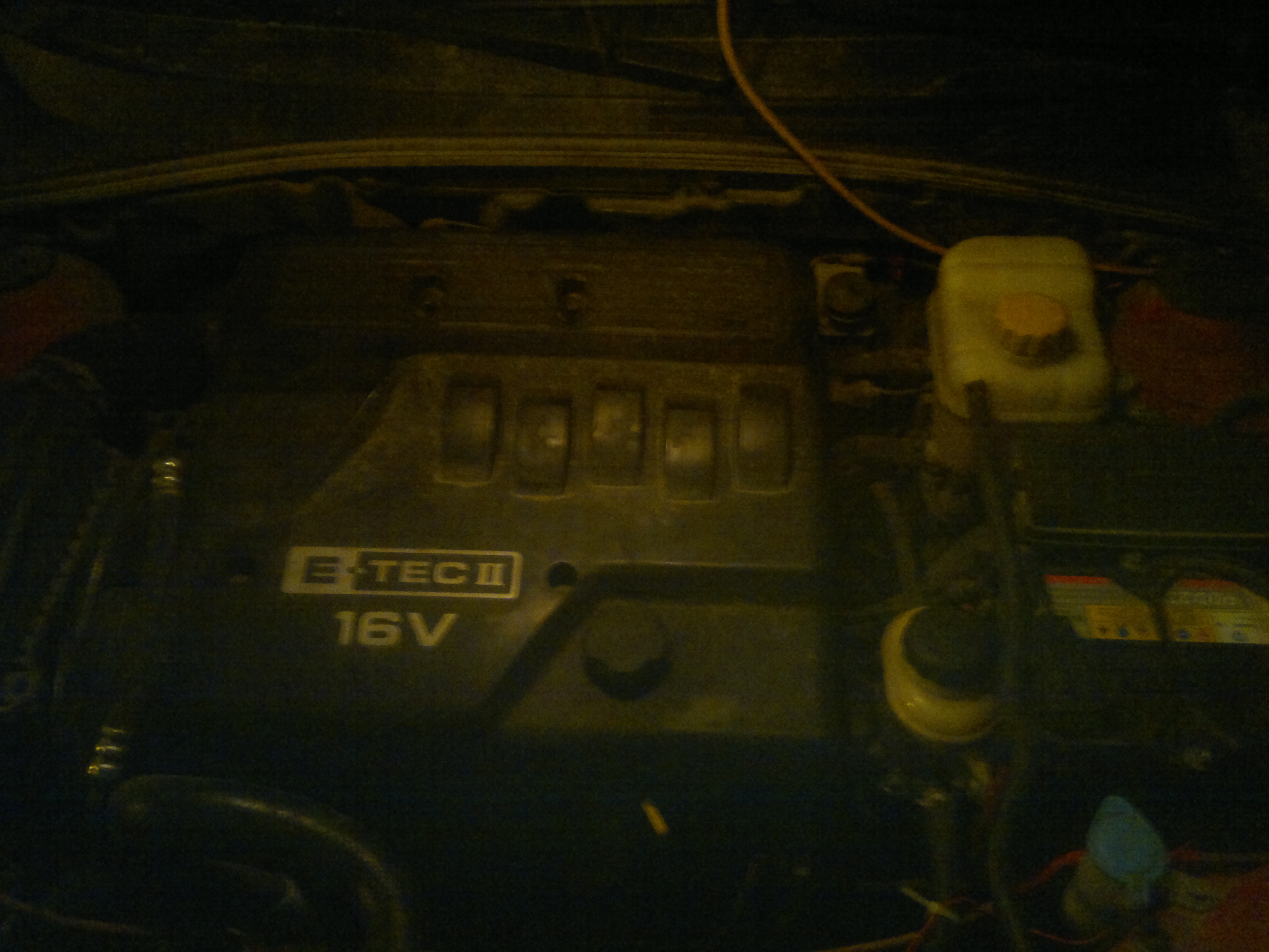

Всем привет.
добавю ещё парочку фоток.
Завтра 8 марта. Думаю что данная приблуда в машине будет хорошим подарком для автомобилисток.
Ведь не каждая женщина сможет поменять лампочку в фаре или туманке.
И мне хочется посмотреть как эта байда на дастерах будет работать.
От подключения к датчику давления масла отказался, связи с чем функция контроля давления масла на моём автомобиле сотрудниками дпс пока не работает.
Подключился к ручнику ( датчик тормозной жидкости).
Появился дополнительный плюс в напоминании включении ДХО. ( Даже если машина не стоит на ручнике, но не включены габариты (ДХО), то горит значёк ручника красного цвета на табло.

Андрейчик
Всем привет.
Сегодня доработал суперсекретную схему дополнительными концевиками для включения подсветки на полный накал.(пока на бумаге)
При полном накале общая мощность галогенок составит 40 вт.
При таком освещении можно не только будет посмотреть номер нужного предохранителя, но и капиталку движку сделать .
От светодиодных лент соответственно откажусь из за ненадобностью.
В принципе концевики ставить на буду , а врежу два однополюсных тумблера около каждой фары. Связи с чем получится три режима подсветки подкапотного пространства с минимальным вложением и максимальным функционалом.
При длительных работах чтобы не садить акб можно будет подобрать светодиоды и просто вставлять их вместо галогенок в керамические разъёмы. В этом случае и тумблера будут не нужны наверное. Светодиоды последовательно с лампами габаритов и лампами ближнего будут наверное гореть почти в полный накал. ( проверю этот вариант прежде чем устанавливать тумблера).
А вот какие светодиоды вставлять вместо ламп при длительном ремонте можно и дальше обсудить.
