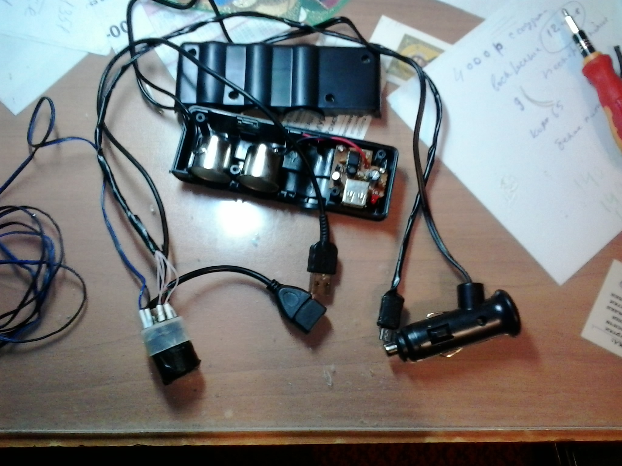

Всем привет .
Поездив с планшетом выявилась небольшая проблемка .
Для тех кто не в теме и чтобы не перечитывать все страницы повторю.
Планшет немного неисправный и работает только от мыши через самодельный отг кабель с переключателем зарядка/мышка.
Сейчас возникла идея вместо переключателя поставить реле 2-х контавтное (рэс 9)
И подключить катушку реле к ручнику.
При поднятии ручника будет бегать мышь, а при опускании идти зарядка.(у мыши сон час).
Катушку реле следует подключить к +12в аккумулятора( не к прикуривателю) и к концевику ручника.
Если подключить к прикуривателю, то мышь будет спать при выключенном зажигании. ( будет актуален для машин с автозапуском).

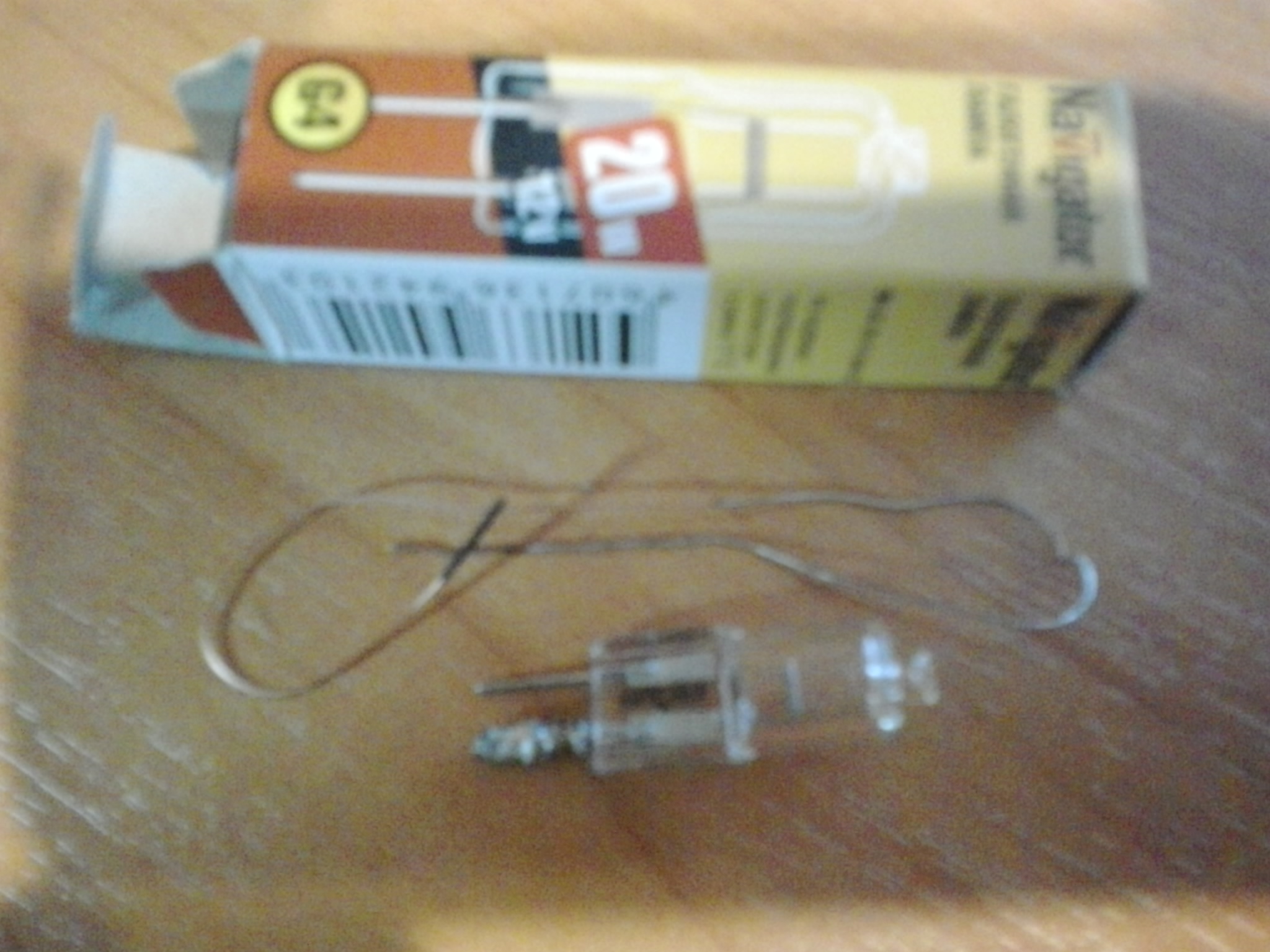

Всем привет.
Тема с галогенками подходит к логическому завершению.
Сегодня приобрёл в магазине электроники галогенки на 20вт по 30р. и установил.
Завтра будут фотки на машине.
Если патроны не расплавятся , то так и оставлю. Патроны расплавиться не должны, т.к у них нет прямого контакта с лампами. Лампы пришлось немного доработать, накрутив на контакты медный провод и залудив его и сплющив пасатижами.

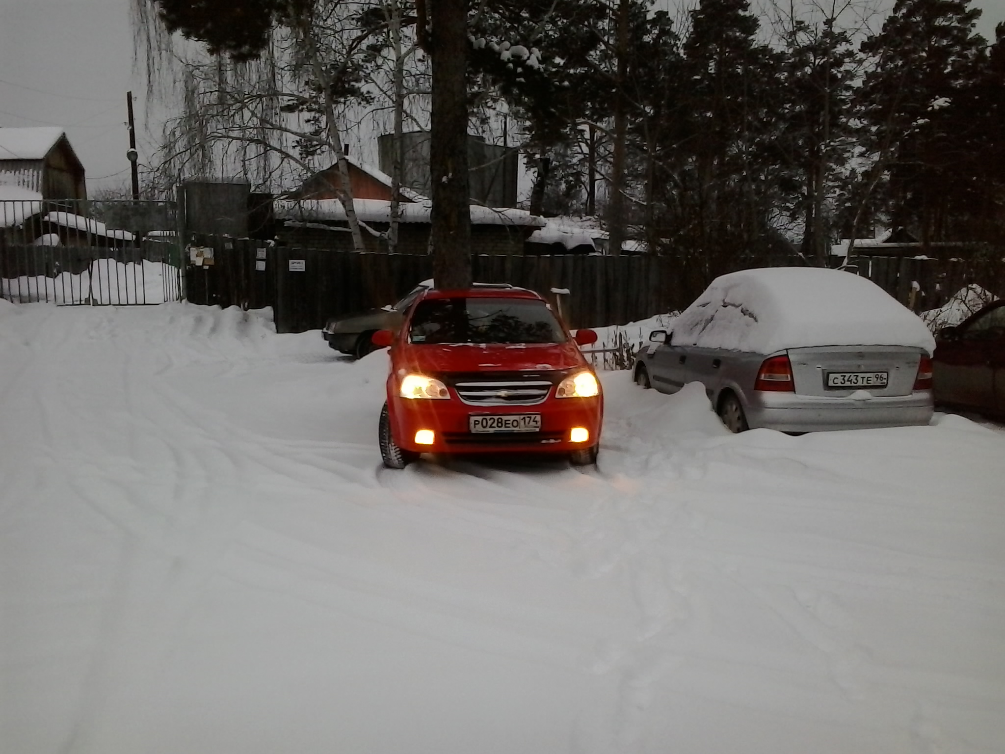

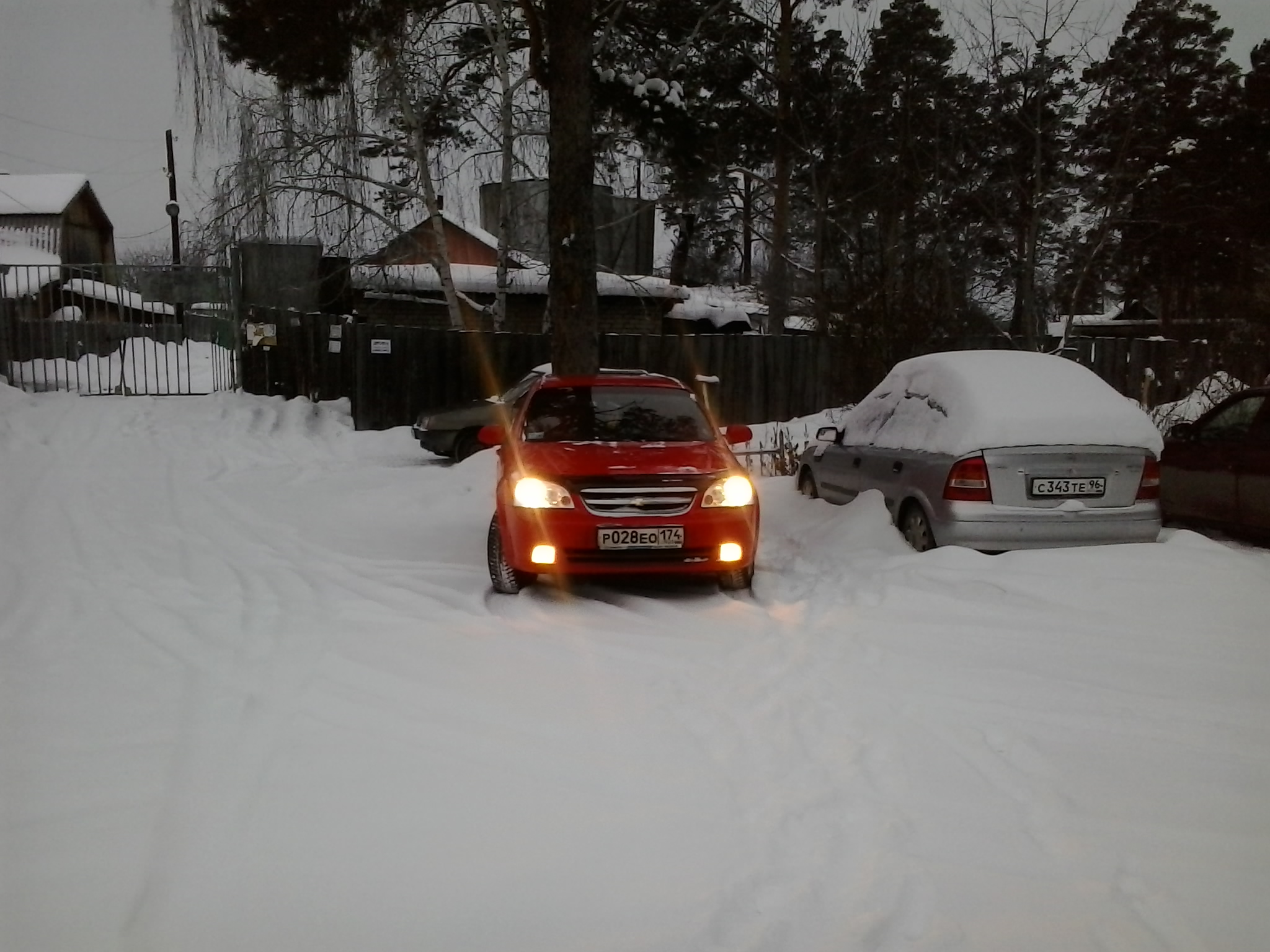

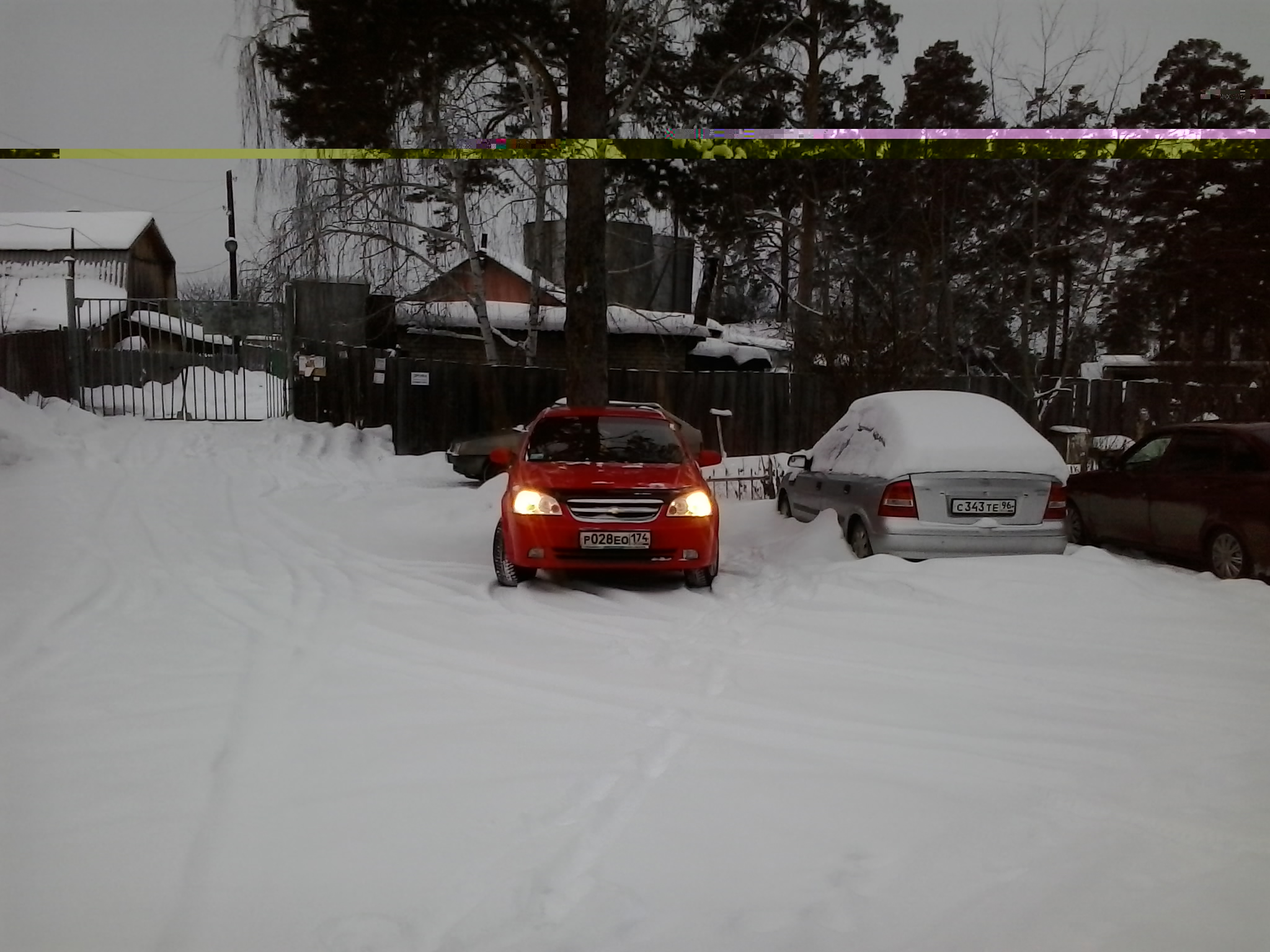

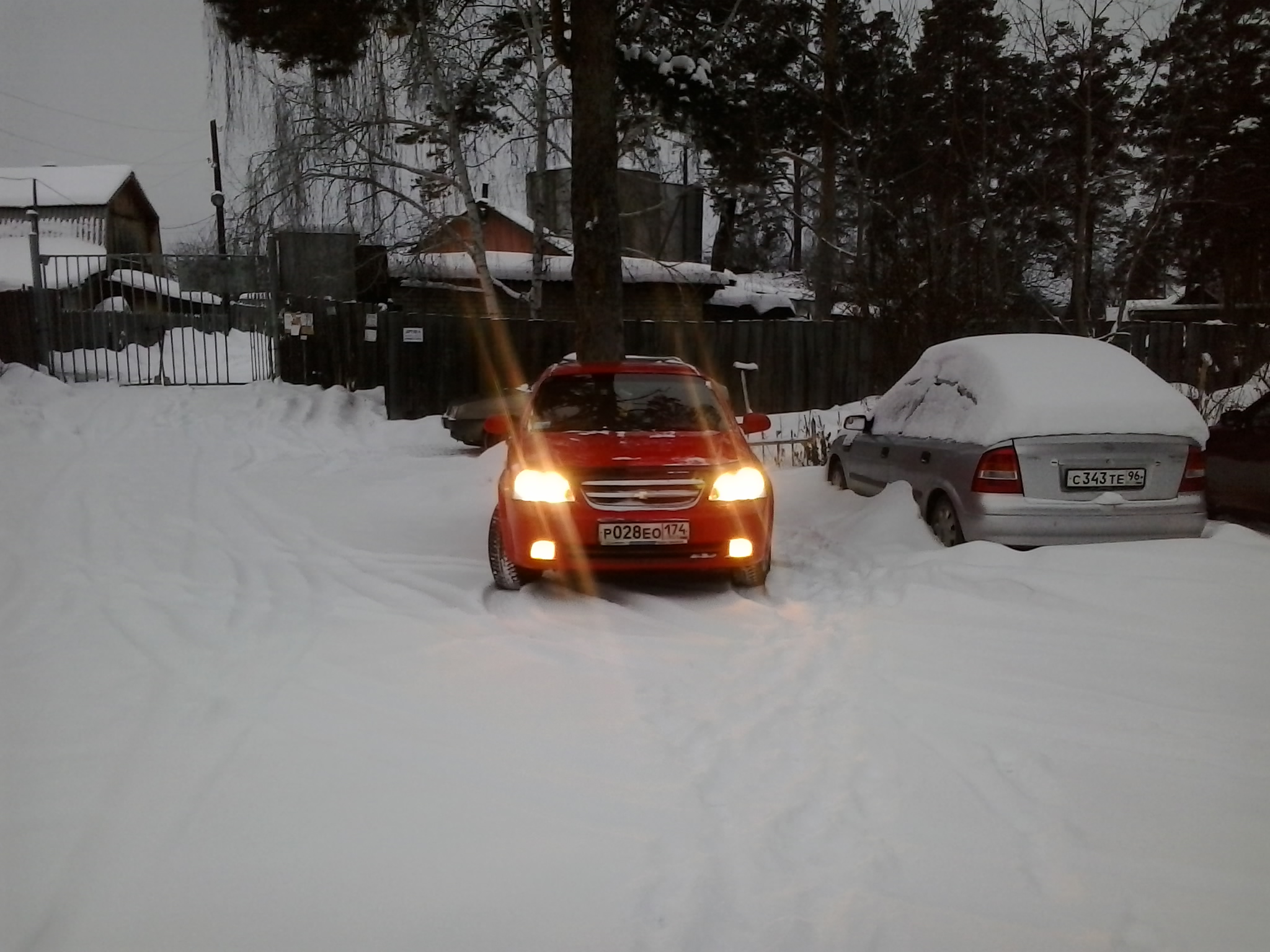

Всем привет.
В заключение подводим итог работы схемы, состоящей из двух реле 5-и контактных и двух галогенок мощностью 20вт.
Стоимость доработки составила 160р.( без разъёмов реле).
В результате появилось 6 режимов работы фар головного света и туманок.
1. Кнопка габаритов -Режим габаритов (дхо).(габарит 20вт последовательно с ближним 55вт.
2.Кнопка габаритов + кнопка туманок.-Режим ДХО для трассы. Туманки 27вт последовательно с дальним 55вт.+ ДХО 20вт последовательно с
ближним
3. Кнопка туманок + кнопка ближнего-ближний и туманки горят в полный накал.
4.Кнопка туманок + кнопка дальнего-ближний,дальний, туманки горят в полный накал.
5.Кнопка ближнего - горит ближний (лампа ДХО 20вт не горит).
6.Кнопка дальнего-горит ближний и дальний (лампа ДХО 20 вт не горит).
Два дня ездю. полёт нормальный . Патроны не сплавились.
В режиме габаритов (дхо) лампы габаритов 20 вт горят ярко несмотря на последовательное соединение с лампами ближнего света. Нити ламп ближнего света даже не светятся, но наверное находятся в горячем состоянии.( что теоретически должно продлить их ресурс при пуске).
Лампы дальнего и туманок также прогреваются перед полным накалом , соединяясь последовательно.
Фотки 4-х режимов прилагаю.
Алгоритм работы фар лачетти и дастера одинаковый. (наверное)

Спаял сегодня схемку как на фотке, только на реле. Чтобы от ручника мышь засыпала и зарядка шла.
Всё отлично работает. (пока дома)
https://b-a.d-cd.net/b61f1aas-960.jpg
Данная приблуда может быть полезна , когда планшет находится далеко от водителя. И мышь будет в качестве джойстика.
