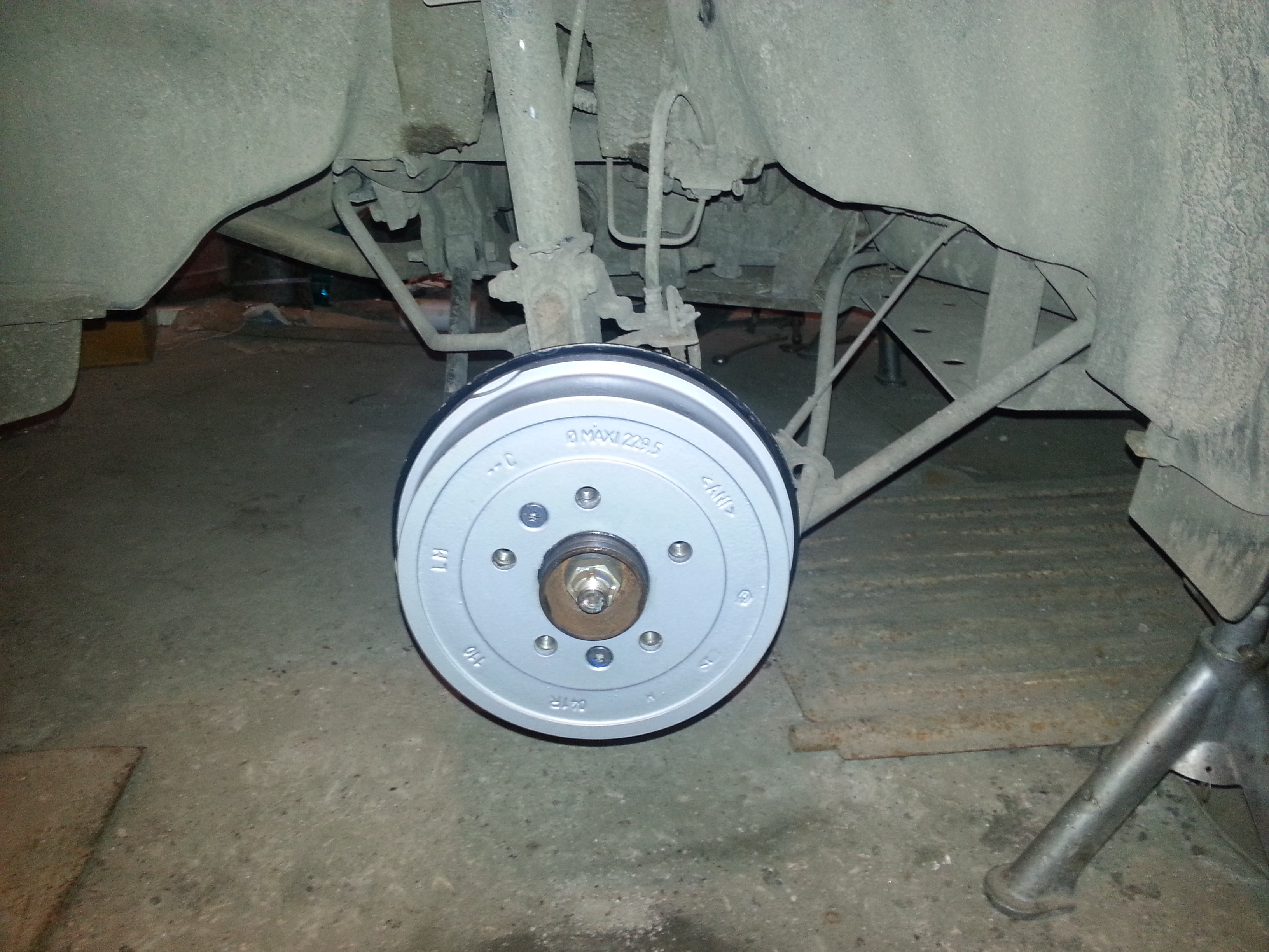

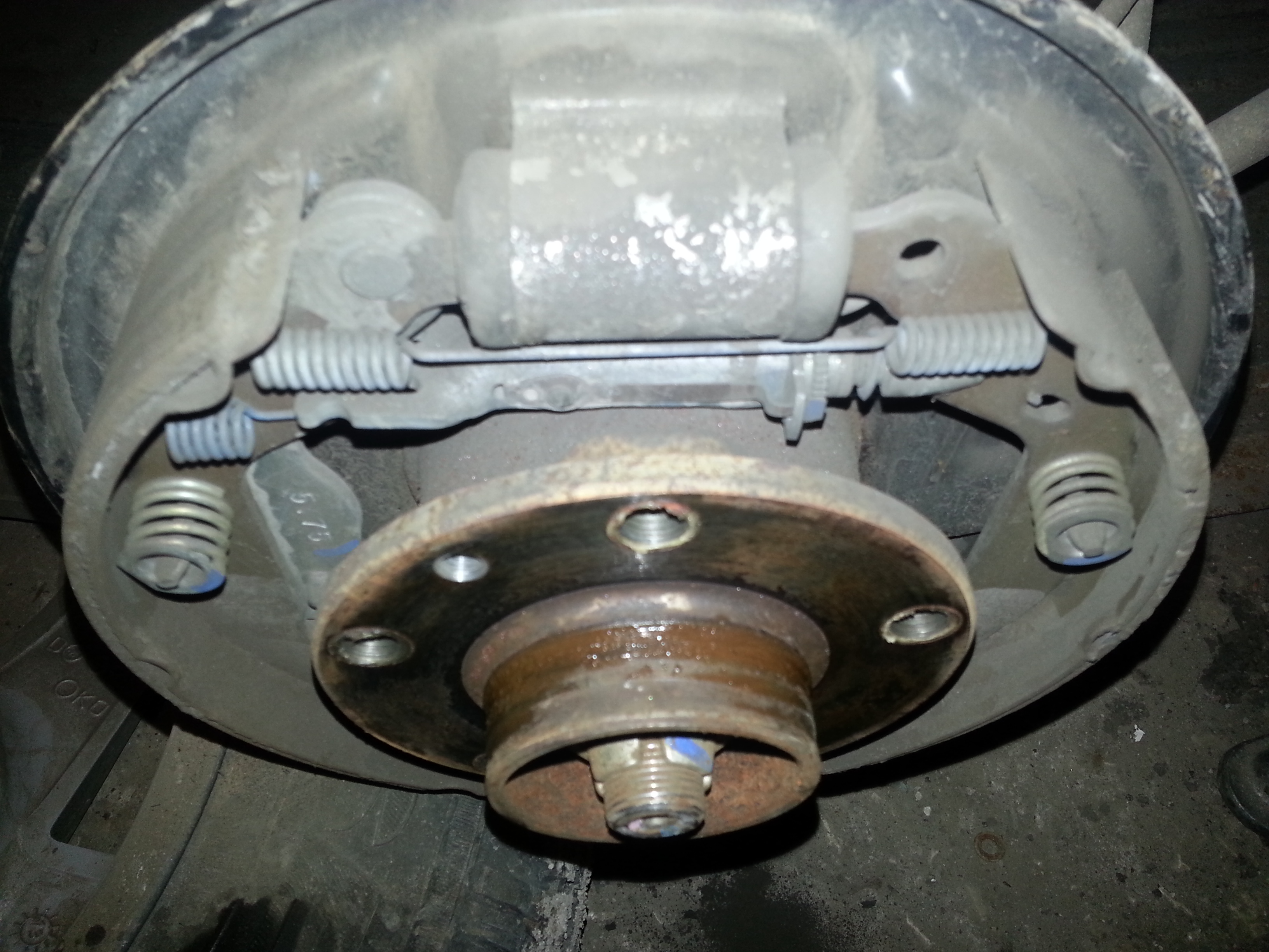

дополнение к 60 (5) - Очистка от пыли задних торм. колодок (1) 1200
что там делают-то ха эти деньги?
Сам удивляюсь летом нимал барабаны на очистку от ржи покраску и термосушку в духовке. после съёма колеса, нужно всего открутить две звёздочки ТОРХ, стронулись и открутились хорошо, барабаны стягиваются на раз-два... намного проще чем у жигулей, т.к. у реношного конус, а потом минут пять размеренной-работой линтяя, по сметанию спечёной пыли сухой кисточкой (желательно с жёскими волокнами), а в труднодоступных местах- б/у зубной щёткой и через пять минут внутренности чистые!
Барабаны красил краской из Ашана сначало остатками чёрной термостойкой, в роли грунта, а потом молоткового цвета почти в тон литья.
