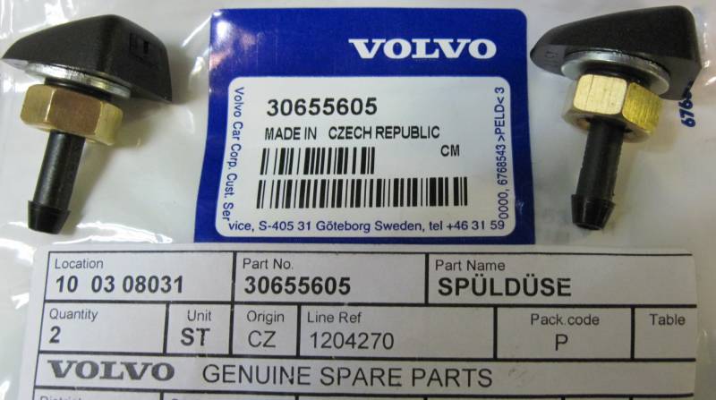

Установлены клапан обратные для шлангов омывателя toyota 85321-26020
Веерные форсунки от ВОЛЬВО 30655605
Вид снизу ( фото не мое ) , но сделано именно так. Обточил корпус форсунки, и накрутил гайку М8 , под ключ на 13
Гайка надежно прикрутила форсунку с капоту.
Форсунки без обратного клапана дают протечку

Обратные клапана данного типа надо ставить МАКСИМАЛЬНО близко к форсунке.
На практике, с учетом длины "ножки" форсунки и клапана хвостик шланга получается 4-5 см.
У веерных форсунок есть касяк один. На скорости потоком встречного воздуха сильно сбивается распыление и получается очень низко веер распыления.
Не покрывает все стекло. Но меня не парит.
С такими форсунками уже несколько лет. Все устраивает

На днях ставил веерные форсунки, хочу обратить внимание, что стопор на форсунках такой, что сжать усики без риска поцарапать внутреннюю часть капота затруднительно:
Поэтому пришлось кусачками разрушать форсунки:
Затем заготовил новые форсунки, срезав усики слегка срезав остатки пластика навернул латунные гайки:
Для того, чтобы гайка не контактировала с металлом - подобрал резиновые колечки:
Установка не вызывает проблем, дожимал головкой на 13" с небольшим усилием.
Вместе с тройником с обратным клапаном это выглядит так:
Была возможности испытать при нулевой температуре - результатом остался доволен.
