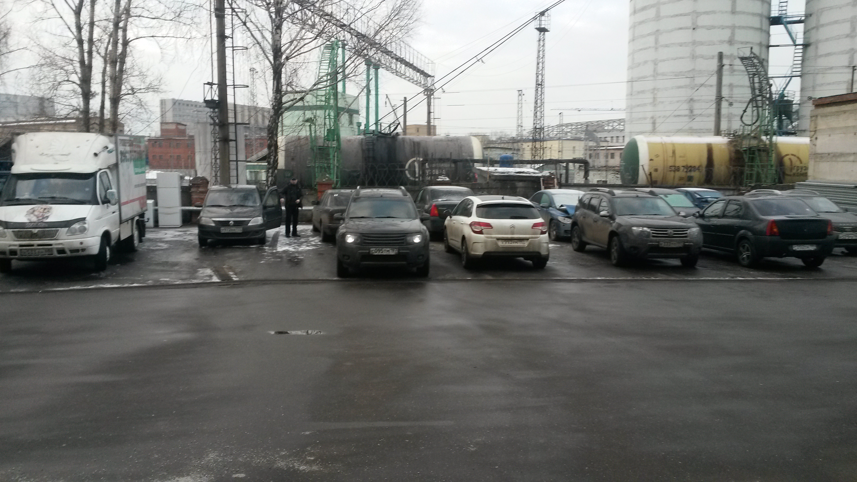

Сообщений: 9,983
Нет, они глаза на расстоянии 5 м не слепят, светят в фаре, создают много света, типа ксенона, но ксенон не слепящий. А через зеркала и зад стекло ваще не проблема. Спакойно смотрю на свет фар, не напрягает.

Подогнали вчера с Али экспресса пару лампочек 6000К
Игорь, синевой эти 6000К лампочки не отдают? Обычно идеально белый цвет с цветовой температурой 4000-4700К.

Сообщений: 9,983
Да есть чуток "голубезны" , но на грани погрешности, как на фото...
Радуют, пока... Поздно вечером приехал домой, ближний включил тока во дворе...

Перегорела одна лампочка.
На второй машине работают пока. Уцелевшую отдал в запас.
Поставил вот такие W5W (T10) Philips 127996000KX2 X-Treme Vision LED 6000К
