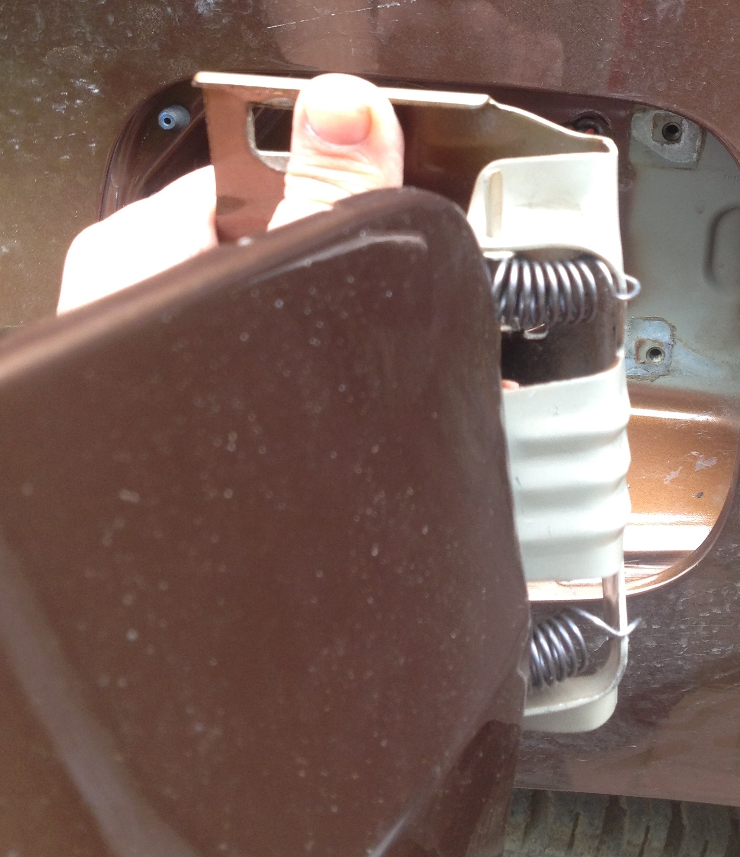

Далее посмотрев на это дело, а тут недавно еще и замок крышки бензобака замерз, решил сделать дистанционное открытие люка и поменять крышку на обычную. Крышку еще не купил, а вот открытие реализовал.
Активатор использовал от Нексии (96178614):
кнопку решил использовать от нее же (96175950)
Подключил через обычное 5-ти контактное реле(использовал как 4-х контактное).
Кнопку разместил рядом с кнопкой включения обогрева сидения:
На активаторе есть трос аварийного открытия, после установки активатора выглядит так:
Ну и как выглядит с открытым лючком:
возле защелки остатки малярного скотча, наклеил, что бы при сверлении и монтаже не повредить краску.

Старый 01.12.2014, 13:12   #125
Во, отличное решение!
МАКС31RUS, а как реализована подпружиненность крышки, чтобы она сама откидывалась?
Старый 01.12.2014, 15:57   #126
МАКС31RUS
Аватар для МАКС31RUS
Регистрация: 27.03.2013
Адрес: РФ
Сообщений: 273
МАКС31RUS МАКС31RUS
Две пружины от старой раскладушки прикручены вдоль оси лючка одной петлей к лючку а другой к кронштейну крепления, прикручены с натяжкой, так что при закрывании мы их еще сильнее раскручиваем, а они стремяться скрутиться назад, что и происходит при открывании защелки активатора.
