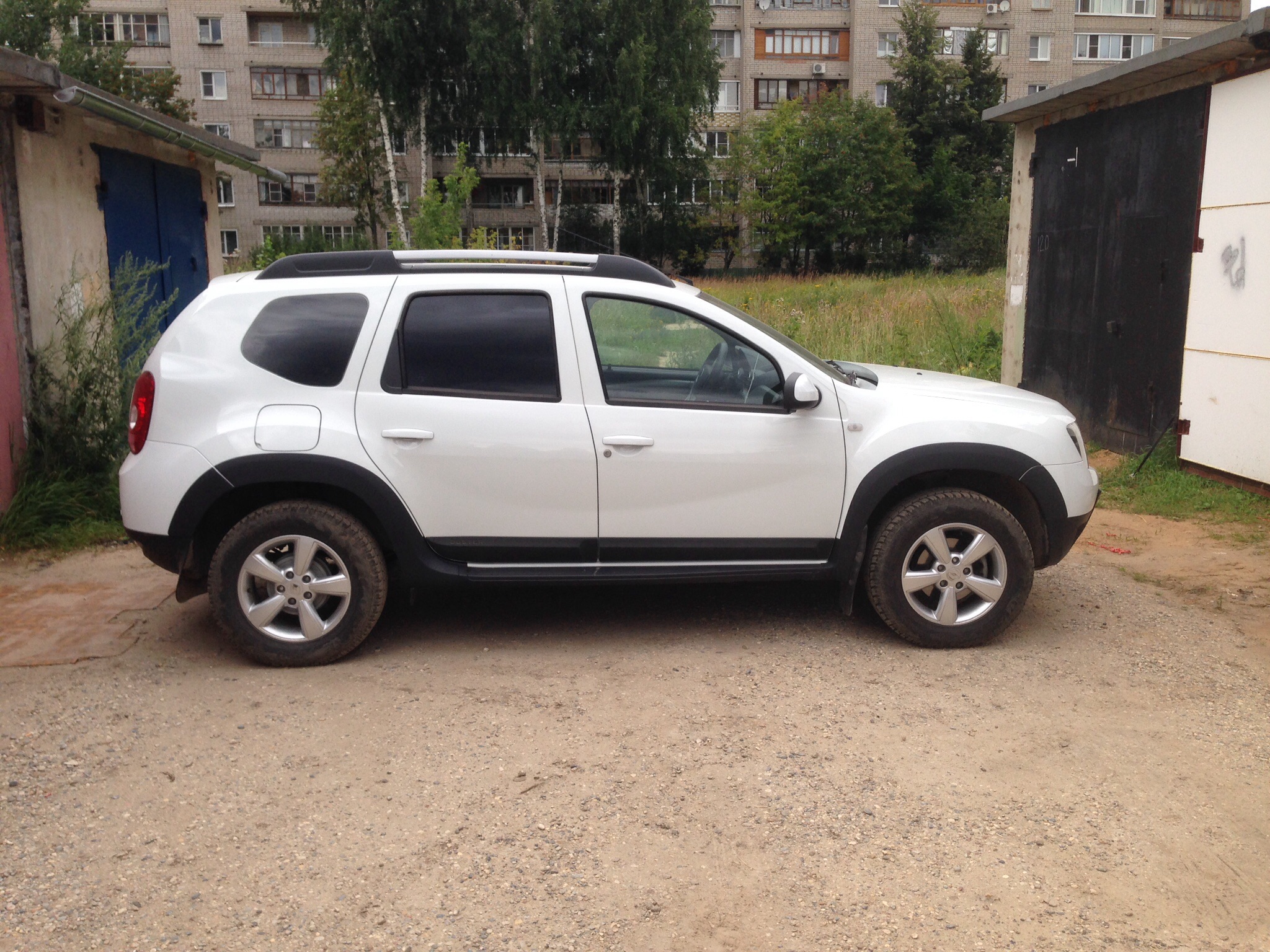

Сегодня решил вторую половину дня уделить Дастеру. Решил приклеить расширители арок.
Долго присматривался к соседскому Сандеро, всё держится чинно уже 3-й год. Решил приклеить себе. Были куплены оригинальные румынские расширители в АВТОДОКе (спасибо Алексей44 за помощь в приобретении) за (!!!!) 5900 рублей. В каждом пакете инструкция по установке. Иногда полезно её читать. Оказывается, по инструкции ещё положено с внутренней стороны накладки наносить герметик в дополнение к штатному скотчу. Вот почему у соседа на Сандеро ничего не отклеивается. Всё померил, всё подходит идеально. С передней провозился около часа. А вот с задней ждал сюрприз. Родные, румынские не встают без доработки.
С завода в задней арке на Дастере установлен в задней части половинчатый локер и в передней части пластиковая защита кромки от пескоструя. Видно на румынских Дастерах этих защит нет. Именно эта защита и не даёт креплениям расширителя правильно встать. Пришлось снимать и вырезать выемки. В общем потратил 2,5 часа. Зато вторую сторону сделал уже за 1,5 часа.
Заодно и поправил передние подкрылки и правильно установил.

aca300, фото дастера с расширителями в студию! Ну интересно же!

Сообщение от Седой60 Посмотреть сообщение
Я в этих маленьких локерах сделал окна напротив крепления расширителя, а когда собрал всё замазал эти окна автопластилино что бы грязь не попадала. герметиком не мазал стоит второй год не оторвёшь
Тоже самое сделал, но не замазывал. Пока не вижу смысла. Может и есть смысл.
