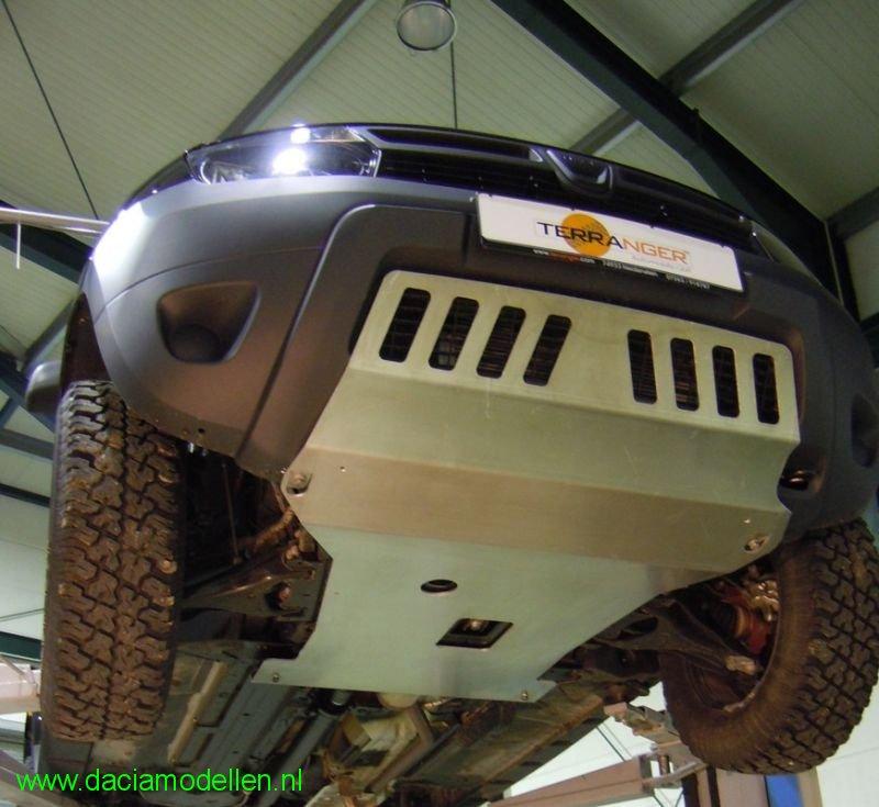

Сообщение от Hudozhnik Посмотреть сообщение
Так моя накладка до указанной вами линии и доходит! Впритык к штатной защите! И крепится у этой линии на один винт к кузову и на два - к бамперу. Особого смысла крепить к штатной защите нет, поскольку под бампером в этом месте - жесткий кузовной элемент.
Смысл, имхо, есть, и существенный. При деформации Вашей защиты от удара пластик бампера может рваться в местах крепления защиты только к пластику, в частности, по нижним углам.
А вот такая, с креплением по низу к жестким силовым элементам кузова, с низом до линии, предложенной уважаемым Sherman, не гуляла бы при ударах по углам на пластике, и не рвала бы его так легко. Такую я бы уже давно у Вас заказал.
Жаль, что уже не сделаете по текущим ценам на дорестайл.
Кстати, при приведенном выше варианте защиты вообще не видно креплений защиты только лишь к пластику. Похоже, загнутая кверху часть держится чисто за счет остальных креплений по низу кузова, за счет цельности и жесткости листа защиты. Т.е. вероятность разрыва пластика бампера при небольших деформациях защиты значительно меньше. И это айс.
