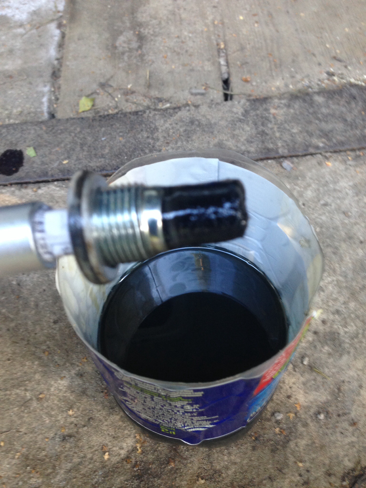

Решил сегодня поменять масло в заднем редукторе, пробег 31 ткм. Купил рекомендованный Elf.
Новость. В Иванове не смог найти в наличии уплотнительные кольца. Дефицит. Заехал даже к ОД, под заказ 10 дней по 300 р за штуку!!! И это при стоимости масле 348 р/литр. Ну и ладно, обошёлся без них. Оставил старые. ОД говорит, что они не расходный материал, т.к. масло никто в трансмиссии не меняет. И мне НАСТОЯТЕЛЬНО РЕКОМЕНДОВАЛ НЕ МЕНЯТЬ!!!!!! Я в шоке. У них в компе не указан регламент замены масла в редукторе, значит менять не надо, а о записи в сервисной книге: "Замену масла в заднем мосту следует выполнять при каждой второй замене масла в двигателе" ни разу не слышали. Этот ответ ещё раз подтвердил моё мнение о компетенции Ивановского ОД. Как можно дальше от этого сервиса.
В общем замена прошла штатно, заодно была установлена защита редуктора. По времени около часа.
А какое масло залил? А чем залил? А сколько залил? Поподробнее плиз! )))
Старый 04.08.2015, 21:34   #213
aca300
Аватар для aca300
Авто: Лада Vesta АМТ
Сообщений: 1,901
Залил рекомендованный ELF TRANSELF TYPE B 80W90. Выбирал между Эльфом и Мобилом. Решил не выпендриваться хоть Мовил и дешевле на 30 р. Синтетику не рискнул.
Заливал шприцем. Купил в авто магазине за 200 р.
По объёму не замерял. Залил по верхнюю пробку пока не потекло. В канистре осталось около 400 мл. Потери в шприце.
