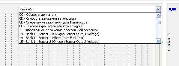

Как и обещал вот скрин с газ программы подключенной к Can-шине.

Эх чувствую придется чувствую покупать CLIP. Машинку то на долго взял себе.
Признаю свое поражение! Кан шина на АКПП есть. И, что самое обидное увидел я ее обычным ЕЛМ 327. А Clip не указывал на нее. (Хотя до этого и Меганы и Сценики смотрел Клипом, все прекрасно, Кан отоброжался). В общем замерил сопротивление на 14,6. Все как в книжке 60 ОМ. Т.е. два блока, ЭБУ и АКПП по 120 Ом. Так, что я вчера серьезно ошибся. Фото прикладываю.

Abeev1, Антон,данные можешь со своей бибики снять,что по клипу и что по ЕЛМ 327,на этих коррекциях показывает.
...При адаптивной коррекции значение 128 принимается в качестве среднего после инициализации..- это примерное по клипу должно быть,а по ЕЛМ 327 какой %....?
PR139: Адаптивная коррекция состава смеси при нагрузке 64 < X < 192 ,т.е. Х=....% высчитать попробовать
PR140: Адаптивная коррекция состава смеси на холостом ходу 64 < X < 192
это примерное по клипу должно быть,а по ЕЛМ 327 %....?
Увязать,а то с талмутом увязать сложно,отображение, величины разные

aGt, да, ELM не плохой инструмент, но мало параметров показывает, больше всего удручает то, что не показывает время впрыска. Хотя, пока я не взял АвтоКом (который потом уронили и сломали), меня он много раз выручал. Смотрю им сейчас наши ТаЗы которые идут с CAN шиной программой Open Diag, где открыты модули РЕНО, но блин моего нету, обидно. "сапожник без сапог"
Да я вот тоже думал, данных больше будет.Ну хоть что то. Я для себя чисто,интересно.
