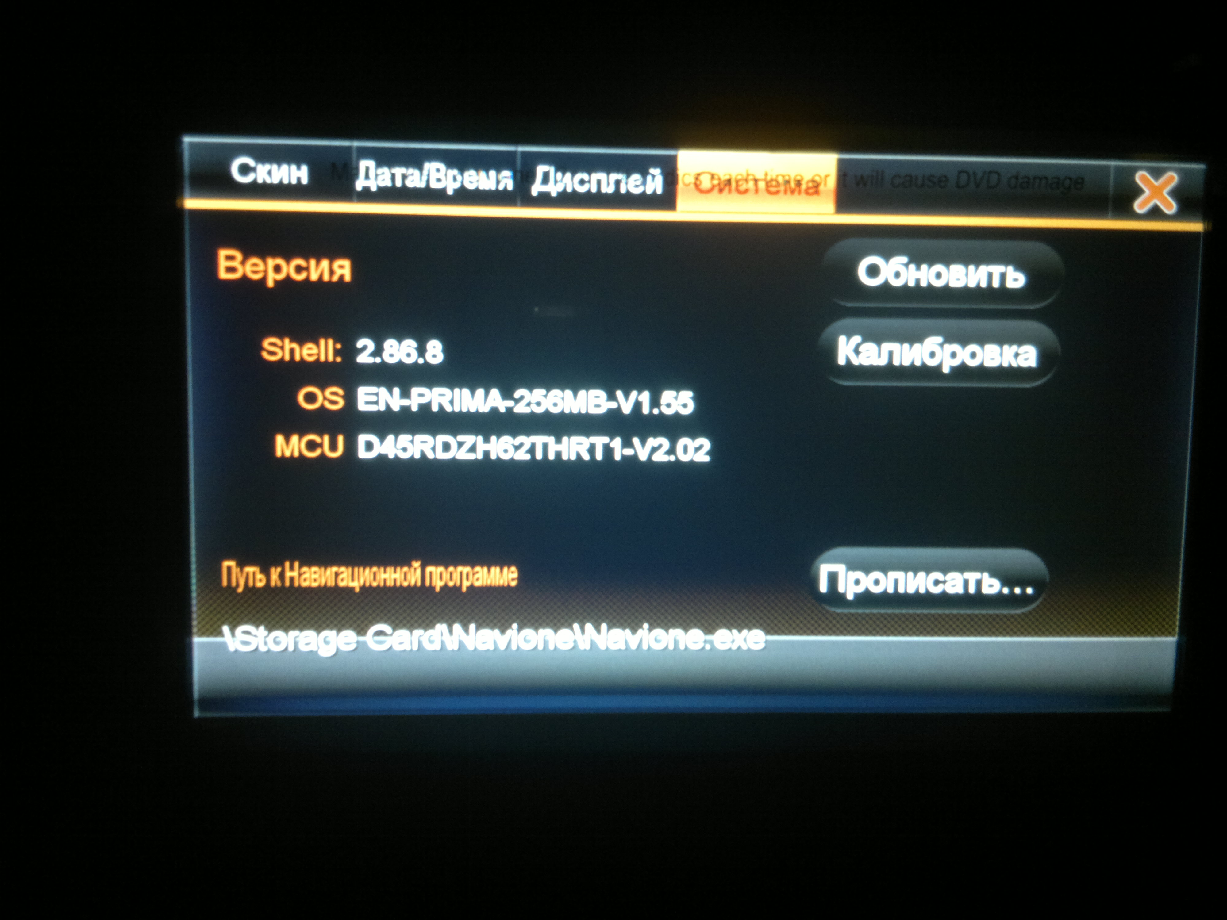

как в магнитоле Intro CHR-1414 войти в меню настройки подрулегого джойстика?
не видел такого меню...
Сообщение от PAT Посмотреть сообщение
У меня Дастер выпуска 2013 года с новым джойстиком
Это интересно, фото можно?
Какая версия Intro у Вас?
Пользую такую
вопросов по установке и функционалу нет!
