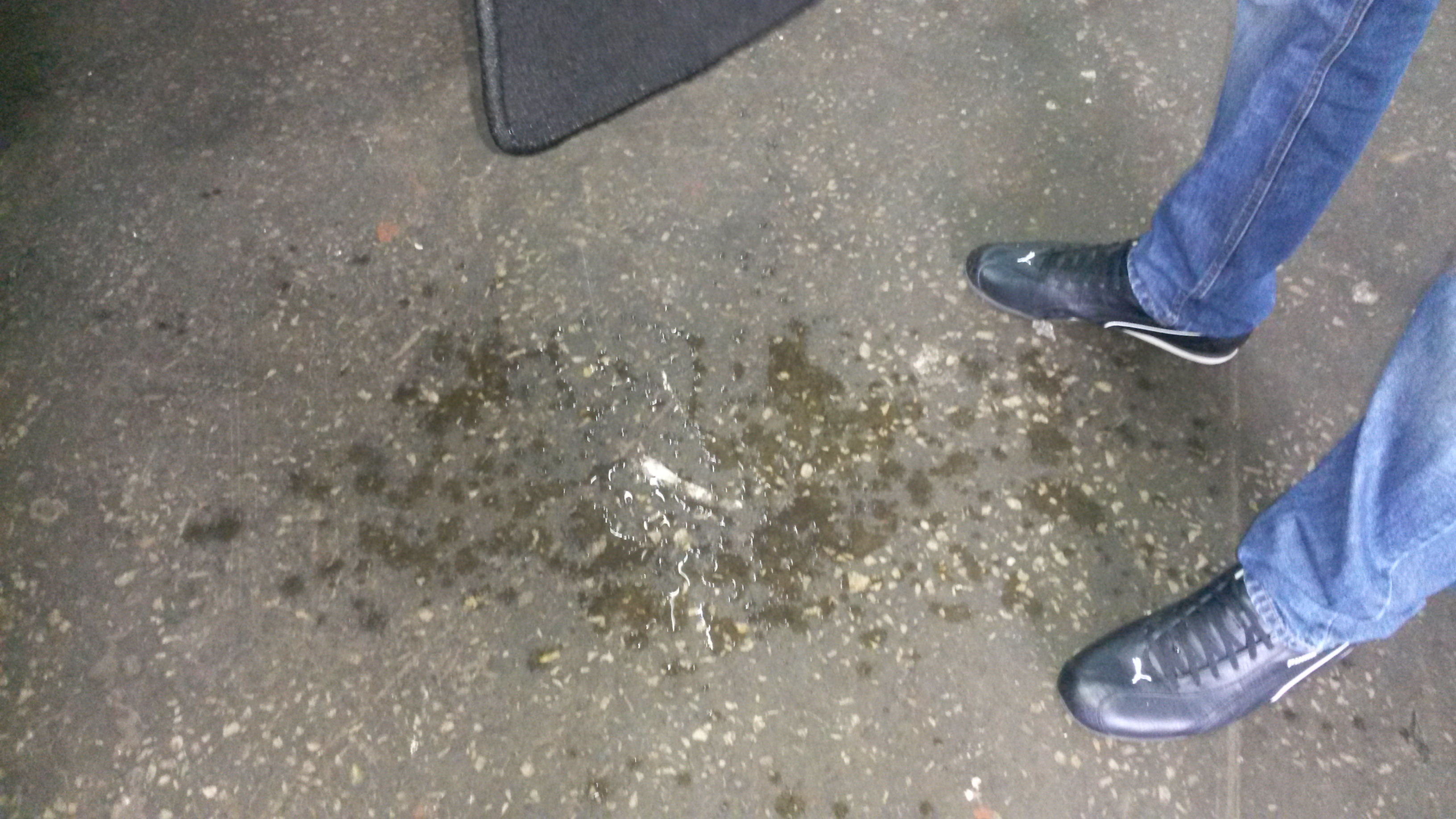

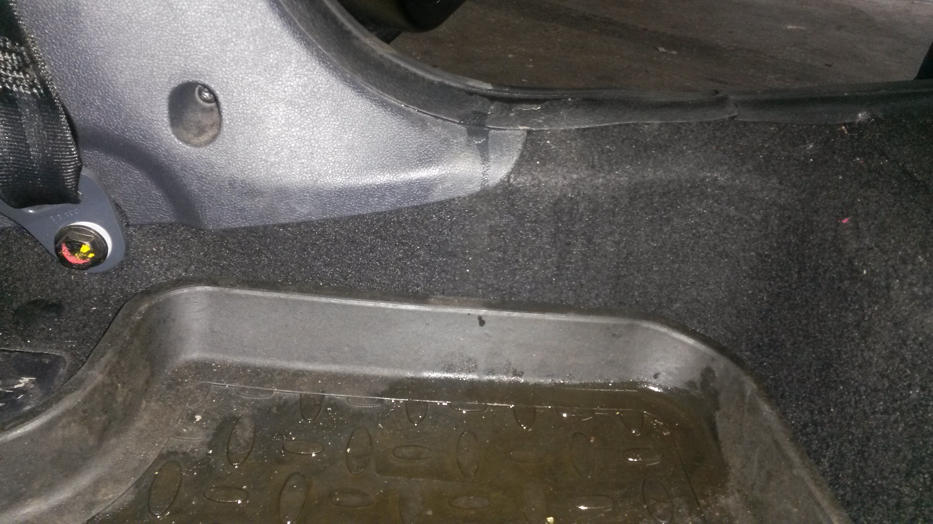

Старый 23.05.2016, 09:46   #97
Сообщений: 9,940
Задняя правая дверь. Коврик пассажира
Это под ковриком
Это под сидением пассажира , рядом с водителем
У меня под резиновыми ковриками лежат ворсовые коврики.
Он, который в ногах пассажира заднего ряда, насквозь мокрый, вода с него просто льется.
Машина простояла у подъезда 2 дня. Окна закрыты.

Старый 23.05.2016, 12:56   #98
Сообщений: 9,940
Вода в салон попадает по самой двери, под обшивкой.
Смотрите фото
