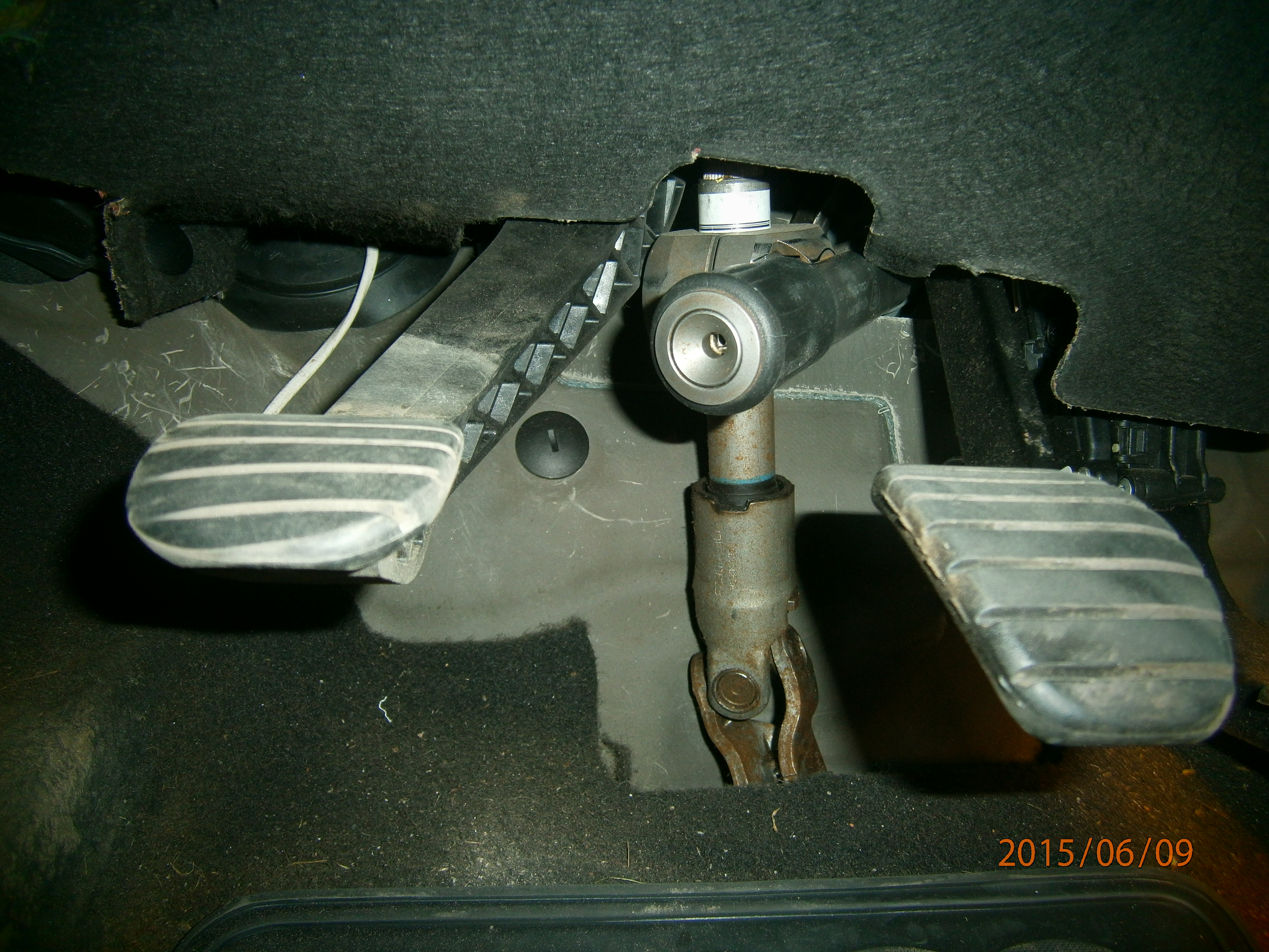

Сходил, сфотографировал (загоняли старика)
Счас стоит штырь для Дастера.
Кстати, обращаю внимание - муфту крепить надо так, чтобы при повороте руля она не задевала рычаг сцепления, т.е. поднять её повыше, но, чтоб не задевала - вот это как раз ещё один ориентир.
