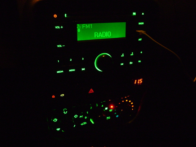

Так вот можно сделать синий экран и чёрные надписи. Ни у кого ещё не видел. Возможно для кого то это более актуально
И как это сделать? Особенно интересны черные символы.
Спасибо.

Секрет в пленочке между ЖК-экраном и светофильтром...

Никакого секрета. Между экраном и рассеивателем действительно вставляется обычная тонировочная плёнка. Одной стороной она просто уменьшает яркость экрана, другой стороной делает инверсию надписей. Главное не перестараться со светопропускаемостью плёнки. Если просто надо сделать надписи чёрными, минимальную по затемнению. Защитную плёнку с тонировки снимать и клеить не надо. Просто вырезать и вставить под экран.

aca300, это не совсем просто
это поляризационная пленка, на нее нанесен специальный слой...
В свое время на логанах упражнялись...

Влад, у меня под экраном просто тонировочная плёнка. Делал Valera. Я уже доделывал под себя по яркости.

Пленку, родную от дисплея аккуратно снимал, смывал под водой клеевой слой и там где был клей теперь вверх, по уголкам скотчем чуть прижимал, чтоб не шевелилась и

собрал (почему-то не отправился кусочек)
Это я так рацию переделывал, стоит около коленки, видно стало все, особенно днем. Буквы оставил белые, фон синий. На майфуне так же. Пробовал буковки черные, не понравилось

Clim, Skipper-Влад, смысла спорить не вижу. Пересвет мне делал Валера и для читабельности информации уменьшил яркость подложив под дисплей плёнку для тонировки в два слоя. Экран светится зелёным, надписи- ярко зелёным. Я вытащил из под экрана один слой плёнки, а второй случайно перевернул. Получились надписи чёрные. Перевернул тонировочную плёнку и надписи стали опять яркозелёными. Плёнку с поверхности экрана я не отдирал, а результат виден на фото.

Что-то я спора не разглядел, так, обмен опытом пересвета
