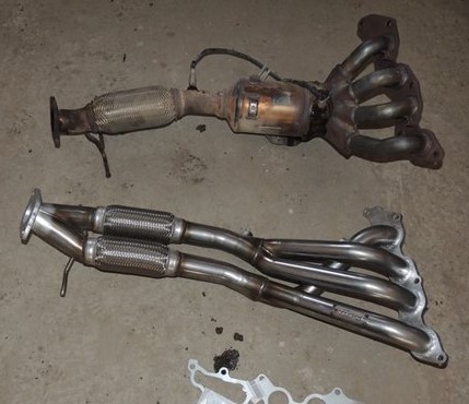

Arrow Паук
Clim, прежде чем давать подобные советы, да еще и в таком тоне отвечать незнакомым людям-попробуй сам попользоваться местным поиском, который работает весьма криво и хоть что-то на эту тему найти.
Игорь Олегович,
Если я не ошибаюсь, то лямбду можно программно отключить на 2.0.
Каталитик или менять локально или делать вместо него паук и перепрошиваться на Евро-0, например.
Прошивку в этом случае оставлять заводскую смысла нет.
Тема интересная, сам изучаю вопрос.
Пауки серийно никто не делает, насколько мне известно.
Если только на заказ сделать.
Насчет альтернативного воздушного фильтра - именно для Дастеров вряд-ли что-то было и получится найти. Искать если только от Логанов-Меганов. Однако в целесообразности его замены я сильно сомневаюсь.
IMHO.

sokol1dv, Мотор, видимо, сразу получше задышал на Евро-2?
Скорее всего на моторе 1,6 также можно отключить программно.

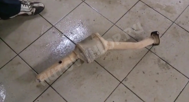

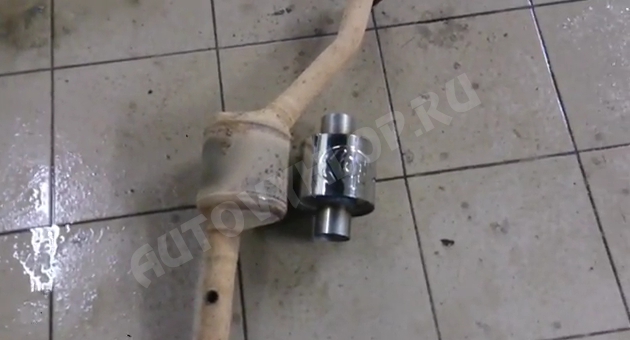

ID:	47994   Нажмите на изображение для увеличения

Авто: 2,0/4х4/ Платина
Сообщений: 873
aGt aGt aGt
В моем понимании,возможно ошибаюсь...
Наличие катализатора, в любом случае влияет на выпуск-воздушное сопротивление выпуску, т.к. происходит "догорание", какая бы прошивка не была залита.Сам процесс термохимии остается..т.к. проход через соты никуда не делся,не исключился.
Пламягаситель,имеет(не имеет) воздушное сопротивление меньшее, по сравнение сравнивая с катом, и устраняет возможность "догорания" и возможности образования такового, в других отделах выпускного тракта.
