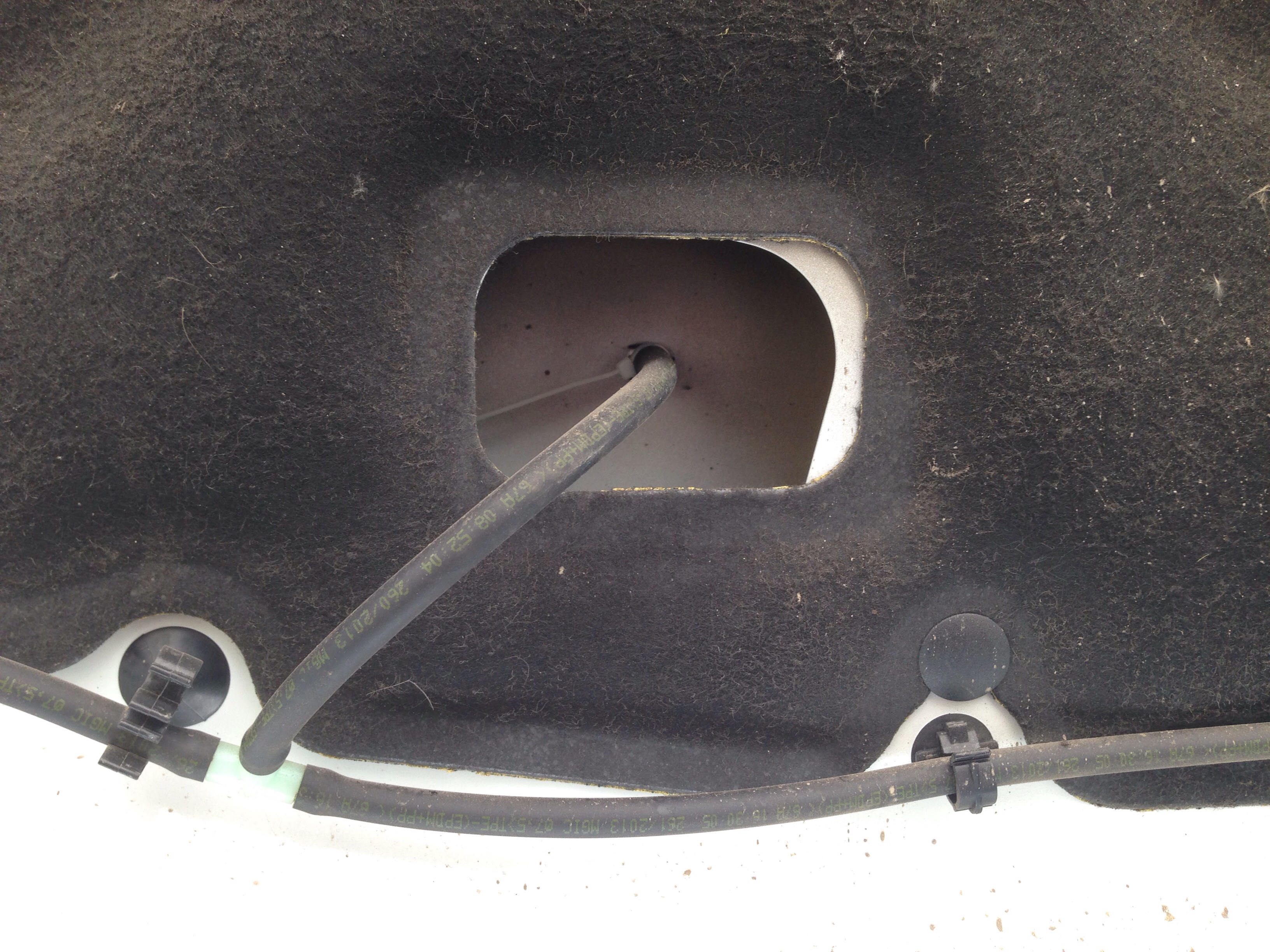

Подтраивать с утра стала машина. На работе компьютером ошибки почитал - нет ничего... А несколько дней дожди шли.
Долго ли снять катушки и проверить свечи.
Всё то же самое, что и тут
http://duster-clubs.ru/forum/showpos...8&postcount=13
Выкрутил свечку
Катушка опять ржавая вся
Снял утеплитель капота. Снял шланги и заклеил дырки "шумкой" дырки, предварительно протянув шланги внутри капота.
Протянул шланг через левую заглушку , прорезав ножом дырку. Заглушку справа снял, для вентиляции капота.
Обратно одел утеплитель капота.
*** Дырок в капоте много, воде есть куда бежать мимо, и не застаиваться внутри, к тому-же там всегда тепло.
Покатаюсь-посмотрю. Может быть зимой для профилактики вскрою посмотрю. Вообще надо думать что-делать и как с этим жить дальше.
Делалось все на скорую руку. Свеча так проржавела за 4 неполных месяца. Соответственно весь комплект заменил на новые.

Ky6uk, а зачем шланги внутрь капота засовывать? Чем мешают снаружи? И зимой теплее им, отогреваются лучше от двигателя.
Я когда ставил веерные форсунки, промазал их герметиком, а места соединения шлангов протянул маленькими хомутами. Теперь сухо!!!! Одна пыль под капотом.
Я против ксенона...
Старый 06.05.2015, 12:01   #764
Сообщений: 9,923
Пальцы внутрь не пролезли, к месту соединения шланга и форсунки.
Замерзать не будет- "незамерзайка" хорошая.
Форсунки снимать не стал, побоялся сломать усы крепления в капот, не нашел пост о Ваших писаниях ))) хотя искал. Да и к зиме успею снять всё разобрать
Чтоб вода внутри оставалась. и не капала с трубок вниз на свечи
Я и не описывал, вроде есть об этом тема, я по ней и делал.
Форсунки снимать не стал, побоялся сломать усы крепления в капот. Да и к зиме успею снять всё разобрать
Пальцами нам нечего делать )))).
Надо стянуть шланг с форсунки и немного нагреть её феном (я делал это зимой). Усики станут мягкими. Сжать усики пассатижами (по диагонали) и немного вытолкнуть, потом другие усики так же и вытолкнуть форсунку, вылезет сама. Намазать тонкий(!!!) слой герметика на форсунку и вставить на место до щелчка усиками. Теперь одеть шланг на форсунку. После одеть тонкий хомут вокруг шланга, но не затягивать, чтобы он мог свободно передвигаться по шлангу. Подвести хомут на место соединения и пассатижами затянуть хомут. Вот и вся операция.
